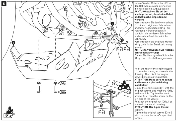

  • #116
    Ist die frage ob der mit den sturzbügeln anderer marken kompatibel ist. Der motorschutz ist bis dato der beste am markt, weil richtig hochgezogen zum schutz der krümmer.die anbaustellen für sturzbügel werden dadurch aber gemindert.
    Bin gespannt auf die ersten kombinationen
