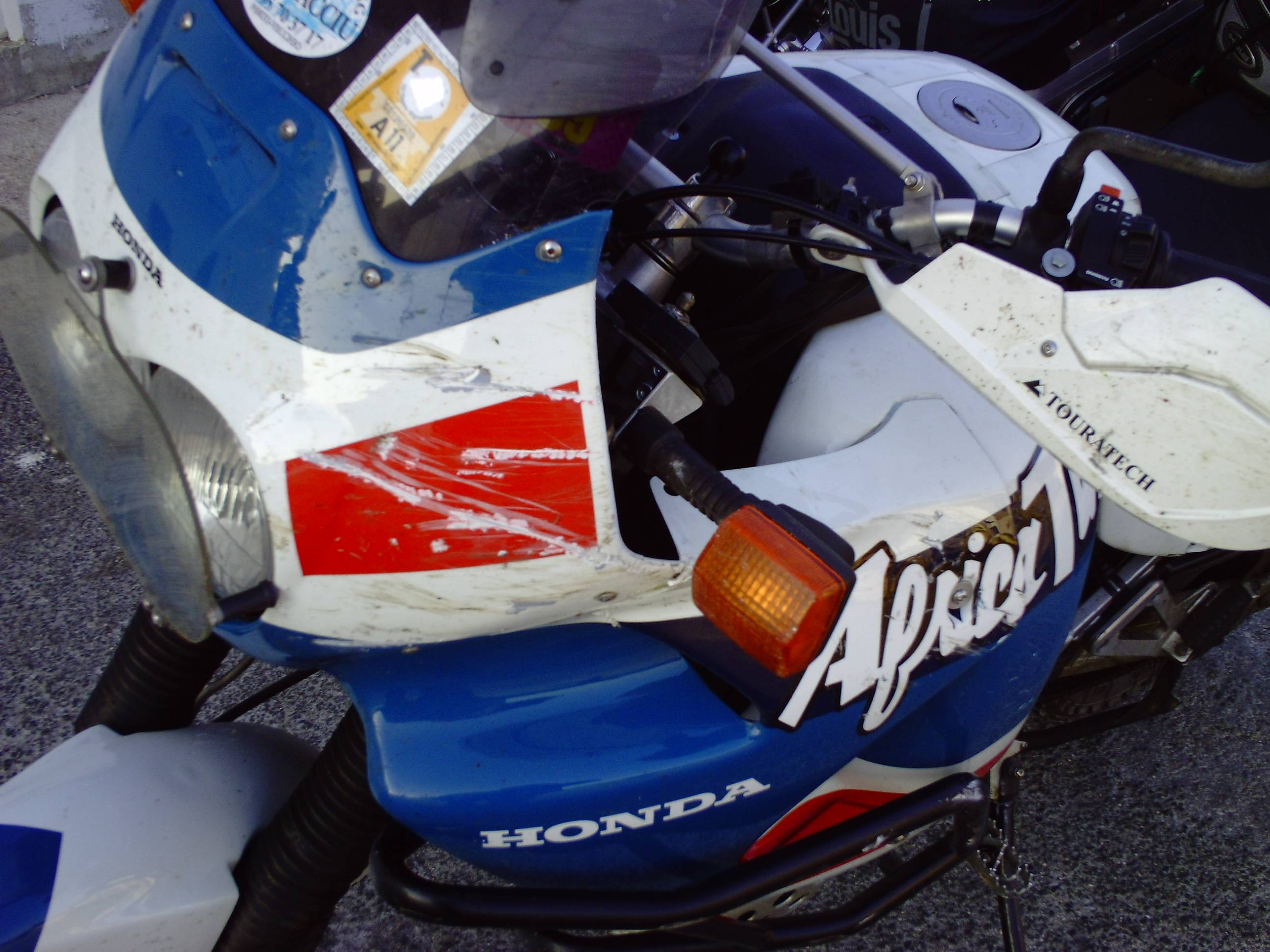

#129 Also Minimieren reicht mir, wenn man nicht frontal wo reinknallt
Ich hab schon mehr als Eine Piruette im Liegen (oder fast) gedreht. In Pakistan hab ich auch schon gesehen, was passiert wenn man den Kindern winkt und eine Speedbreaker übersieht
und nich weis, wie man ne fleigende Tigger wieder landet (ohne Sturzbügel). Deckel aufgeschliffen und Ol auf der Strasse. Nach meiner Meinung verhindern Sturzbügel in 75% der selbstverschuldeten Abflüge (ausserhalb D) ne ganze Menge.Wie würde das wohl Ohne aussehen? Sie is da wegen Schotter in der Kurve nach 'kleinem' Highsider 2m tiefer in den Wald gefahren
[attachment=0]PICT0035.JPG[/attachment]
