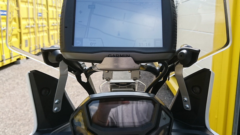

#35 Zitat von countrybikerHallo,
zwei kleine Alustreben zwischen Verkleidung und der Strebe hinter der Scheibe. Es wackelt weder die Scheibe noch das Navi. Habe die Puig Tourenscheibe mit MRA Spoiler montiert und TomTom Rider 410 mit GS Halterung inkl. einer Adapterplatte, damit ich das Navi auch um 90 Grad drehen kann, dabei wird nichts verdeckt. Navi lässt sich auch abschließen.
Gruß Meinhard
Ich hatte mir bisher testweise mit zwei eingeklemmten kleinen Gummiklötzen (zwischen dem Rahmen und der Verkleidung) beholfen, um die Wirkung auszutesten.
Diese Lösung mit den Bügeln ist gut, wird mein nächster SchrittGruß vom Wackel590er,

#36 Zitat von countrybikerHallo,
Gruß Meinhard
Meinhard,
eine Frage dazu: hast du die untere Schraube einfach nur durch eine Längere ersetzt oder auch irgendein Distanzstück zwischen Strebe und Innenverkleidung gesetzt?
Danke,
Robert -

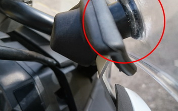

#37 Ich antworte mir mal selbst
Habe auch kleine Streben angefertigt; oben an der Scheibe mitgeschraubt, unten an der Verkleidungs-Zipf.
Spannungsfrei, soll ja nur die Elastizität, also die Wackeltendenz, des Haltebügels dämpfen.Alu 15*2, Lochabstand 68mm; leicht gekröpft und gedreht, oben an der originalen Schraube angesetzt. Unten mit neuer Schraube und zwei kleinen Hülsen (8*3 und 12*10 - sollen etwa die Geometrie der Originalschraube nachbilden).
Nix wackelt, es wird sich zeigen, ob es negative Auswirkungen auf die Verkleidung hat.
Aber ohne diesem Behelf geht das blade 590er da oben gar nicht. Wackelt wie ein Lämmerschwanz.Gruß,
Robert -

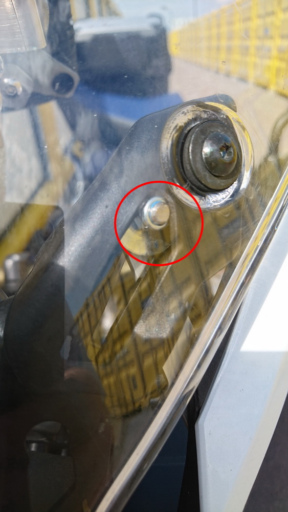

#38 Habe diese Streben heute geändert. War ja auch nur ein erster Funktions-Test, obs wirklich hilft.
Mir hat nicht gefallen, dass sie mit Verkleidung und Scheibe mitgeschraubt waren. Bei jedem Abnehmen von Verkleidung und/oder Scheibe müsste zuvor diese Versteifung auch entfernt werden, was mir etwas zu fummelig war.Also neue Befestigungsmöglichkeit gesucht und neue Versteifung gebogen. Fertig.
Wegen der Schraube oben musste ich bei der Scheibe 5mm Distanz beilegen, sonst wäre nicht genug Platz für die Mutter.
Ich höre schon die entsetzten Schreie wegen der Bohrungen...
Nächste Ausführung wird schwarz.Notwendig wird das ganze deswegen, weil das Geweih unter der Verkleidung ganz links und rechts außen verschraubt ist und somit einen ziemlich langen Hebel erzeugt. Als Zubehör/Navi-Montagepunkt finde ich diesen Bügel, auf seine Stabilität bezogen, etwas missglückt.
Es würde wahrscheinlich sogar ein Stück Kunststoff reichen, denn es geht wirklich nur um das verhindern von dem Aufschaukeln. Einfach den Finger draufhalten reicht dafür schon, da sind so gut wie keine Kräfte im Spiel. Nur die Freiheit gehört weg.Durch die Handy-Perspektive sieht das Navi groß wie ein TV aus
