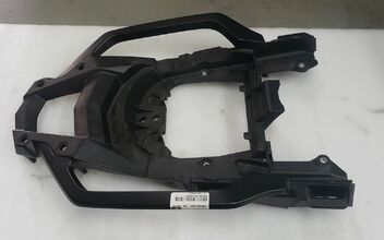

    Schau dir mal diese Gepäckbrücke an.
    Entspricht vielleicht deinen Vorstellungen und ist eventuell noch nicht verkauft.

    Danke dir tscharlie, bei dem Teil ist auch der eigentliche Gepäckträger noch da, ist nicht meins...
    Trotzdem vielen Dank!

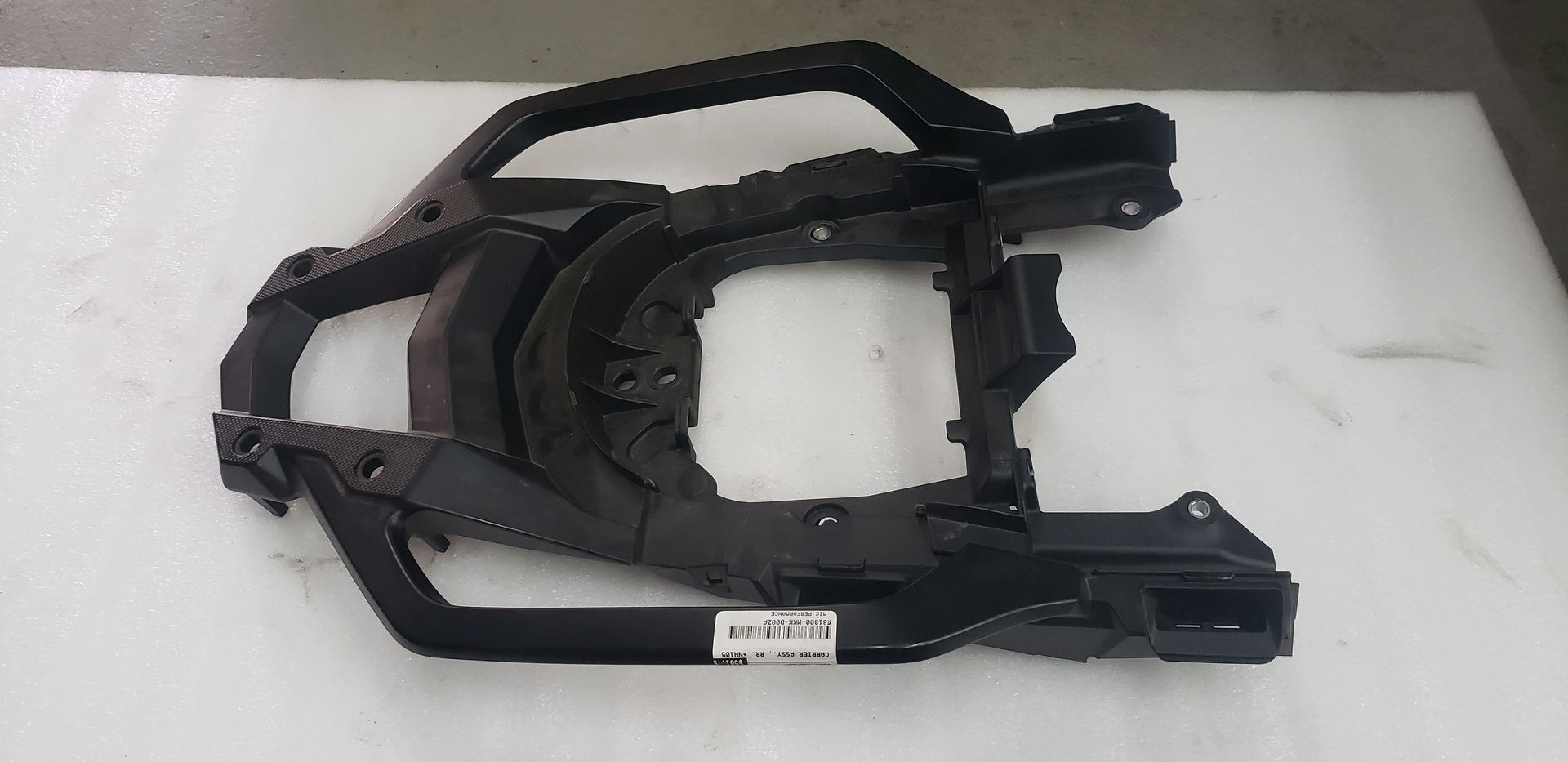

    Schau mal hier:
    Ich habe eben das Originalteil aus der AS, welches RobertM oben beschriebenen hat, auf eBay gekauft. ( Soweit wie ich feststellen konnte passt es tatsächlich auch in die "Normale" AT.
    Für 170€ kommt es aus der Ukraine. 😉
    Lassen wir uns Mal überraschen.
    Der Versand dauert wohl länger aber der Händler hat 100% positive Bewertungen und der Kauf ist mit PayPal abgesichert.
    Ich werde euch auf dem laufenden halten.
