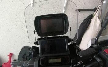

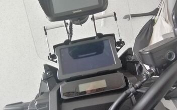

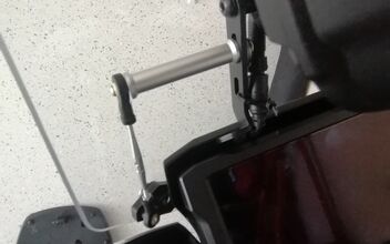

    Da der Halter von Givi ja bereits montiert ist, habe ich versucht das Wackeln durch zusätzliche Streben zu minimieren
    Zeitaufwand war eine knappe Stunde. Muss aber noch getestet werden. Wenn es klappt wird das noch schwarz lackiert
