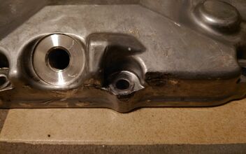

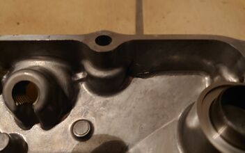

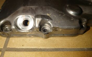

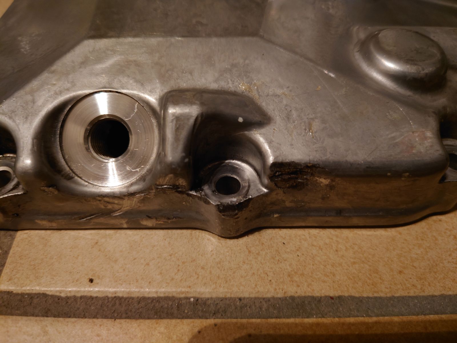

    wer schon immer mal wissen wollte wie Stabil die Ölwanne an der ATAS mit DCT ist, ich kann es beantworten, nicht sehr Stabil.
    Das Alu Material der Ölwanne ist seitlich Unterhalb der hinteren Öl Ablass Schraube keine 2mm stark, habe mir dort mit einem spitzen Stein ein Dritte Öl Ablass Öffnung geschaffen.
    Und so dem Original Ersatzteil Markt wieder eine Ordentliche Summe zukommen lassen. Denn die Ölwanne + Dichtung schlägt mit 472,99€ zu Buche also Augen auf.

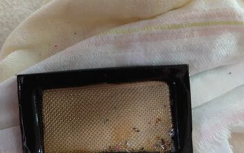

    Wer Alu Schweißen kann und noch eine Ersatz Ölwanne braucht, kann meine alte Ölwanne für 100€ erwerben! Im letzten Bild kann man Übrigens sehen was alles so nach 12000km im Öl Sieb klebt.

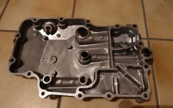

    Hai,
    die habe ich auch montiert und gehe mal davon aus, dass so ein Schaden damit nicht passiert.
    Sieht an der AS so aus:
    and may the force be with you
    Da hätte ich mir doch mit der alten Wanne einen gesucht, der das kann.
