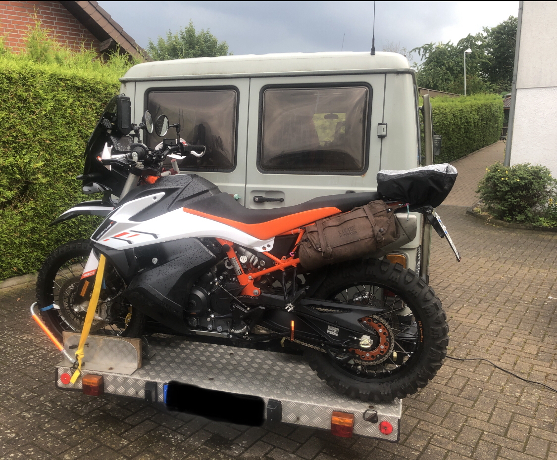

    Eine meiner Lösungen mit 250 Kg eingetragen hab ich noch gefunden
    Hier passt auch die AT drauf .
    Anfangs war auch hier jede Kontrolle oder ein hinterher fahrendes Polizei Fahrzeug ein Grant für die Anhaltekelle samt Kontrolle bis man es leid war 🙃
