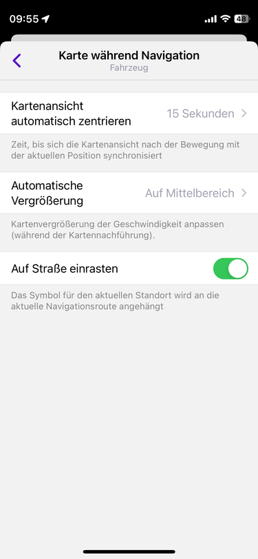

    macblum - Guck mal in die Karteneinstellungen, da kann man das vorgeben. Es gibt auch eine Funktion, damit sich die Karte nach vorgegebener Zeit selbst zentriert.
    Achtung: Diese Einstellungen sind Profil-abhaengig, und evtl. springt Osmand in ein anderes Nutzer-Profil, wenn Du Carplay aktivierst. Achte also darauf, das richtige Profil anzupassen.

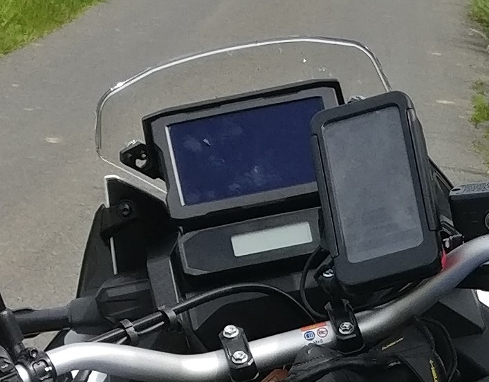

    hi,
    so mache ich das auch, als halterung verwende ich SP connect +.
    wie schützt du dabei dein Handy (und speziell die steckverbindung) wenn es mal regnet?
    beste grüße und einen schönen motorrad-sommer!

    :atblack:
  • #25
    Auf Navigation klicken
    Dann auf Einstellungen
    Dann auf Navigationseinsrellungen
    Dann auf Karte während der Navigation
    So ist es bei Android
  • #27
    Moin, ich hab ne auf RAM umgebaute (Fahrrad)handyhalterung die das ganze Handy umschließt. 100% wasserdicht ist die wahrscheinlich nicht, aber es reicht aus, dass ich damit bei Regen fahren kann. :)
