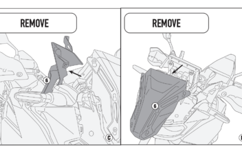

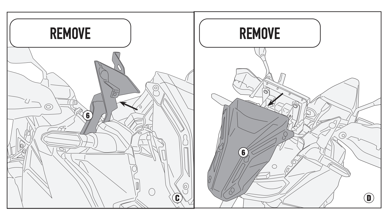

    bevor es zur Plastikkaltverformung kommt - hätte jemand vielleicht eine Anleitung, wie man bei der SD08 das Plastik vorne "abbaut", entsprechend dieser Anleitung von Givi, bitte?
    FB1179.indd (givi.it)
    Hier weiß ich nicht weiter (C und D). :/
    Auf youtube und im Forum konnte ich nichts finden.
    Ich freue mich sehr, wenn jemand eine Idee hat......

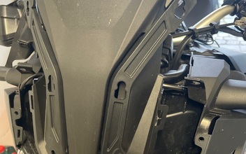

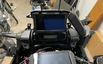

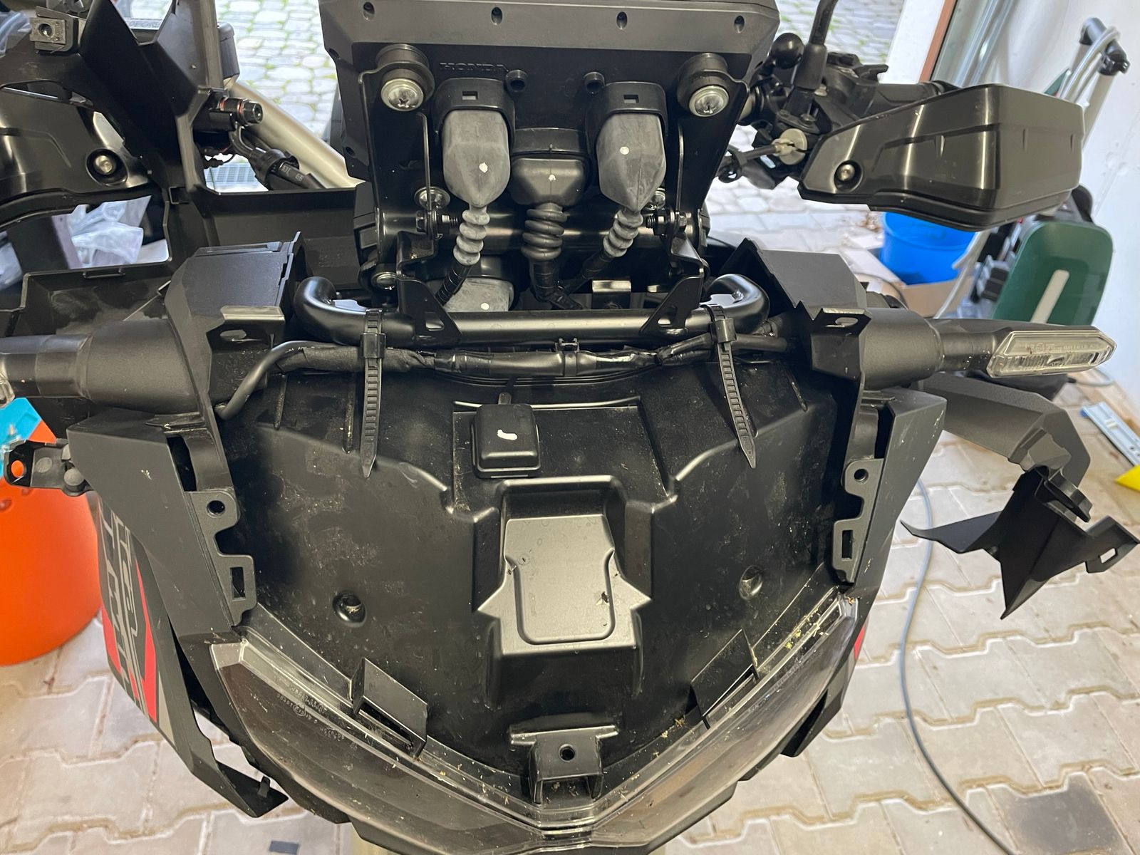

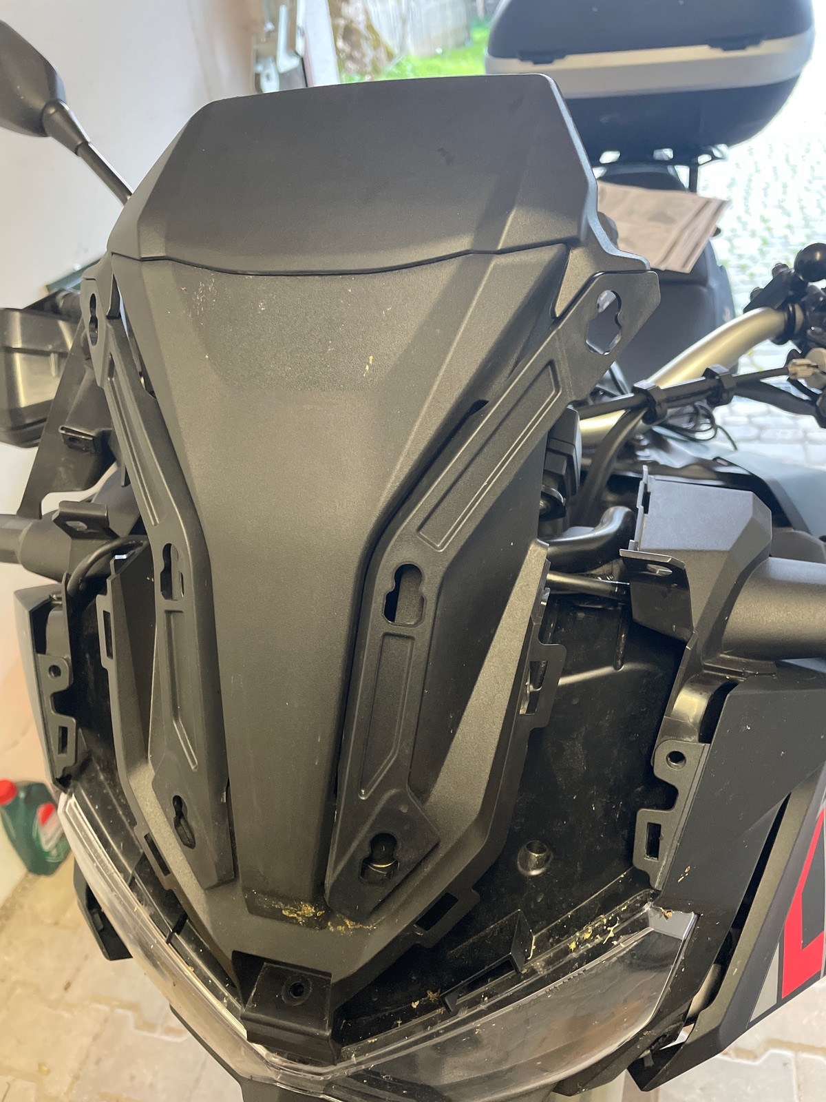

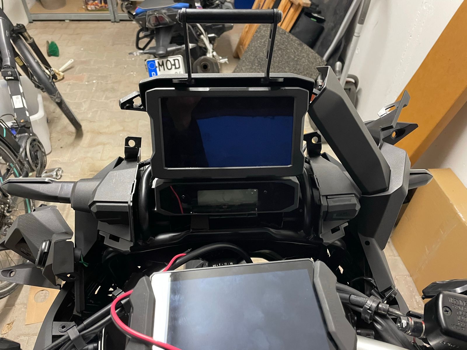

    So ist der aktuelle Stand.
    …ich forsche weiter.
    Scheinbar muss jetzt nochmal auf der Innenseite eine Mutter(n) gelöst werden.
    ah...nicht auf der Innenseite, sondern seitlich waren noch je 2 Muttern zu lösen.
    Mit Geduld und Spucke hat es dann doch noch geklappt.

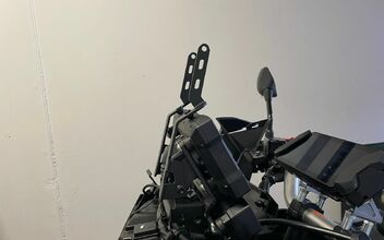

    ...hier noch ein paar Bilder für die Akten.
    Es kommt ein iPhone 12 dran. Für ein Garmin ist es sicher nicht stabil genug.

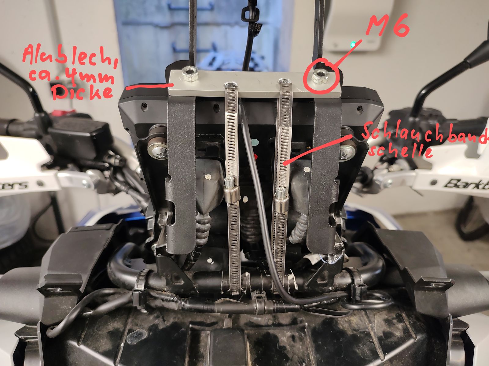

    Hey Leute,
    hab an der 1100 L auch die Givi Halterung dran. Zuerst in Originallänge mit Garmin XT, wackelt wie ein Kuhschwanz. Habs dan gekürzt , wackelt weniger, aber nicht ideal. Hat aber schon 20 000 km mit Norwegen Offroad Reise gehalten, was will man mehr. :zwinker:
    Grüße aus dem Schwarzwald,
    Chris
