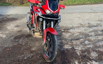

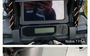

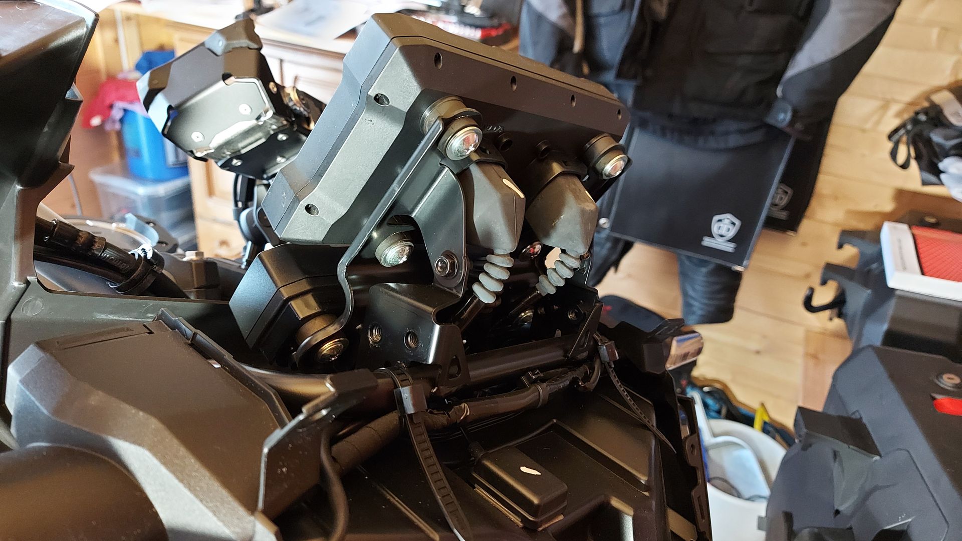

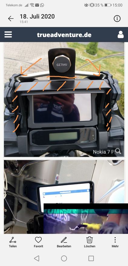

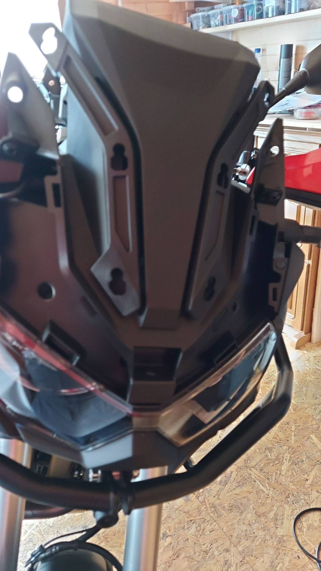

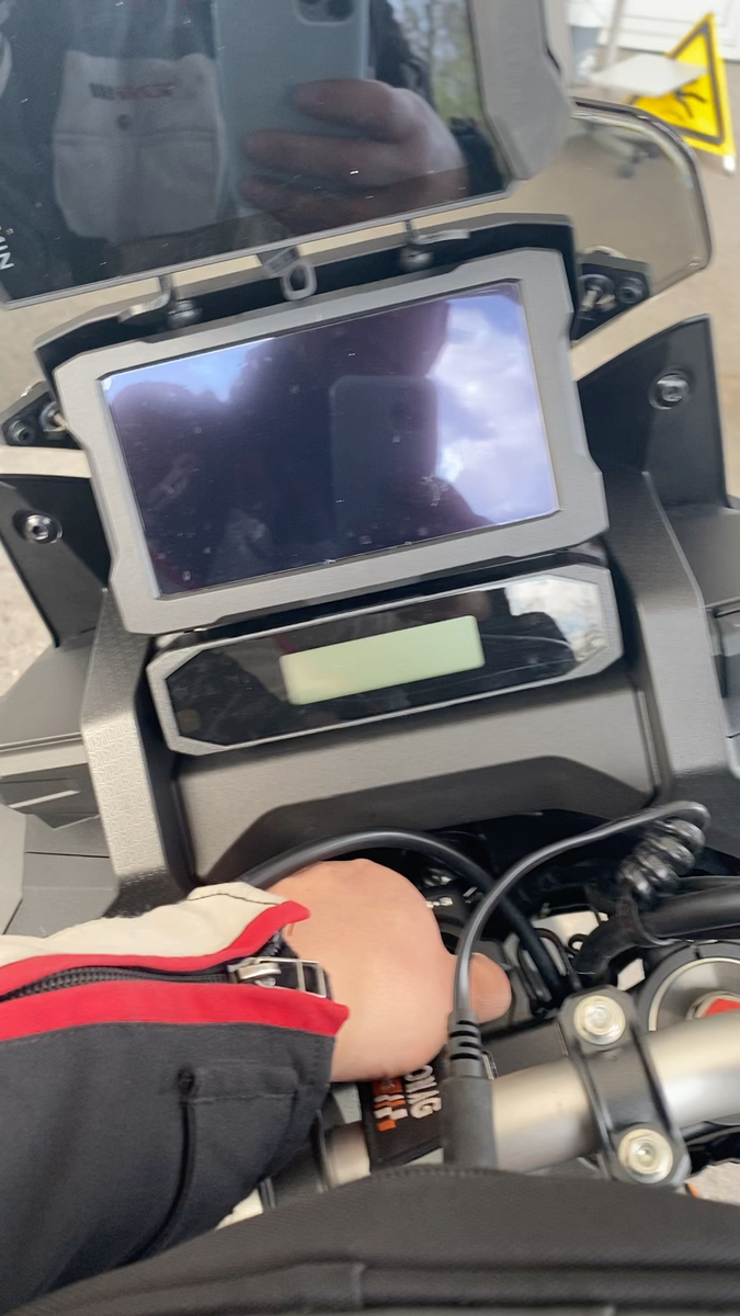

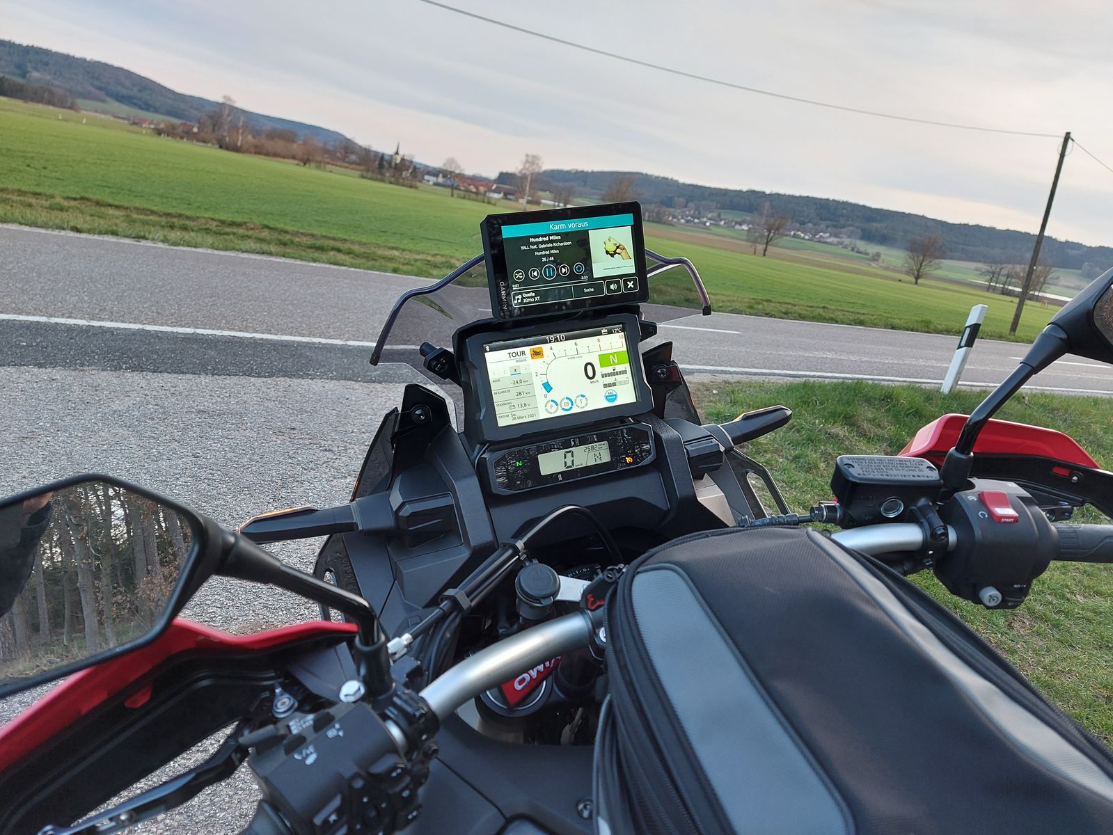

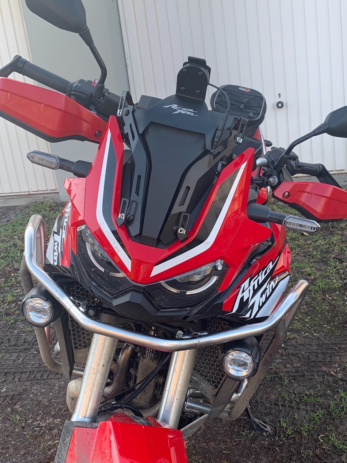

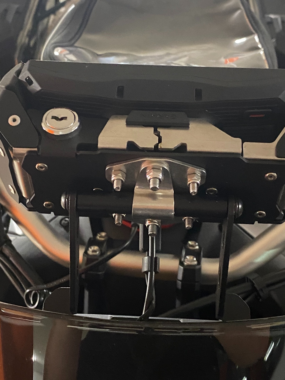

    Bin auf der Suche nach einer Halterung über dem Display für die "normale" Africa. Bei dieser sind leider keine Schraubpunkte vorhanden, wie bei der AS, bzgl. Bügelmontage, wie sie z. B der User Lele besitzt. Habt ihr einen Vorschlag? Oder Idee wie das umsetzbar ist? Meint ihr die beiden verschraubpunkte wo die Scheibe verschraubt wird, könnte für einen Bügel ausreichend sein? Bzgl. Vibrationen. Oder muss das ganze nochmal abgestützt werden wegen der versteifung. Anbei ein Bild und eine schnelle Skizze. Danke an Lele seine hübsche AS als Vorlage. Gruß auch von Natascha, meiner Frau.
    Auf der gabelbrücke muss ich nach unten schauen, und ich habe das Navi lieber gerne im Blickfeld beim kurven jagen 😉.. Deswegen wäre die Lösung über dem TFT.

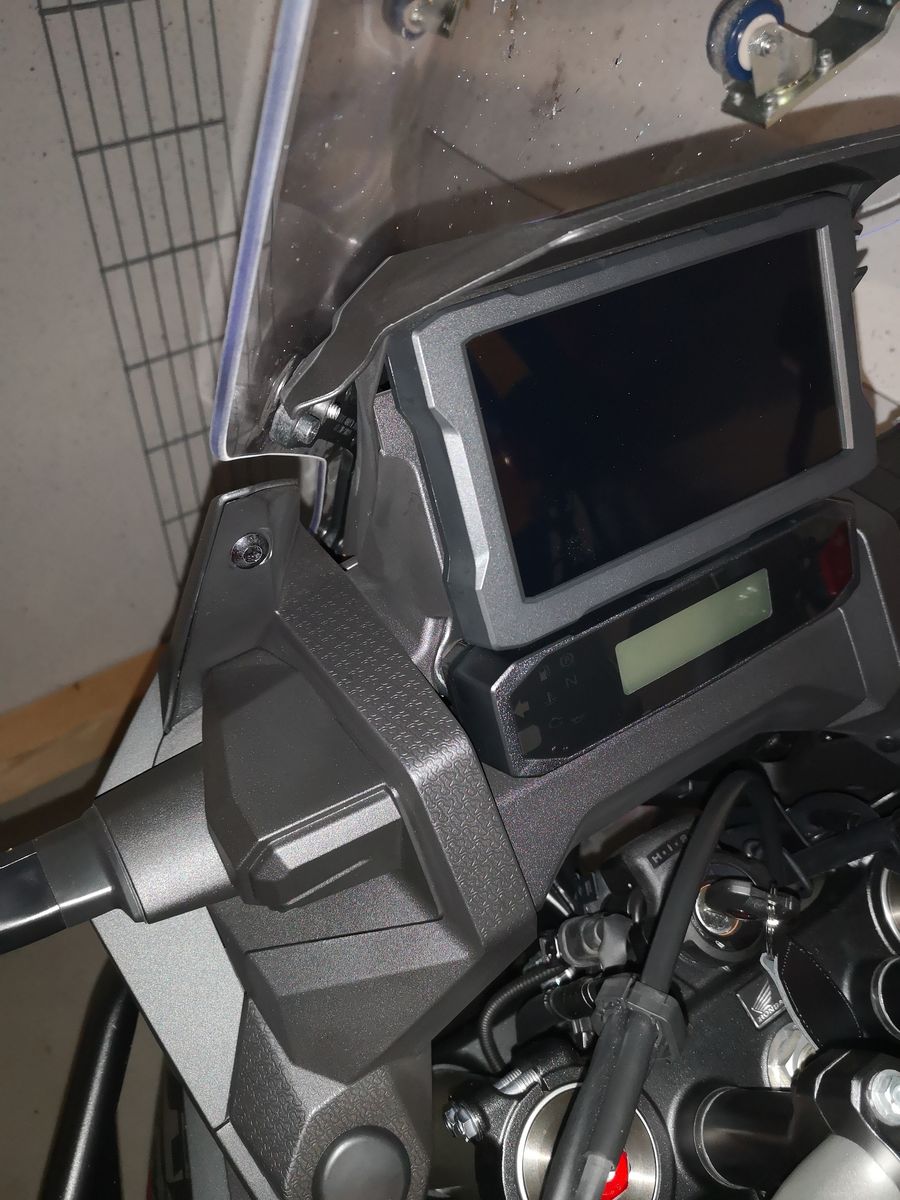

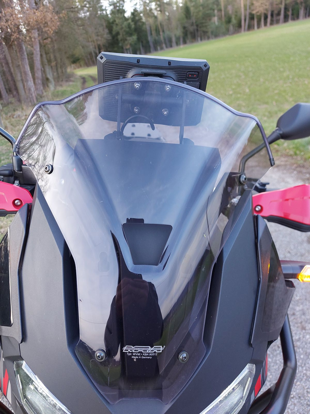

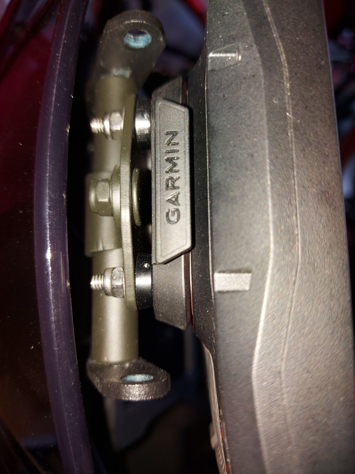

    Wieso: da wo die Scheibe festgemacht ist sehe ich von Innen doch Schräubchen. Wenn man da längere nimmt kann man sich nen Metallstück / Winkel usw. Daran befestigen, oder nicht?

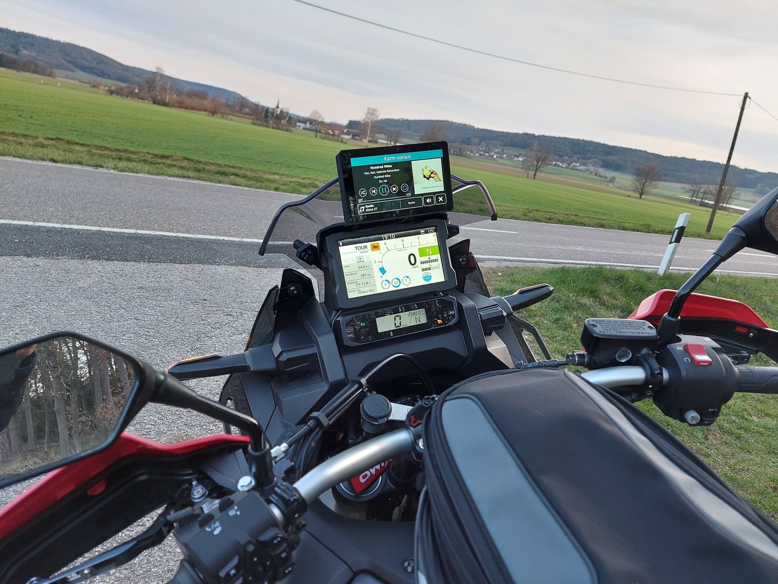

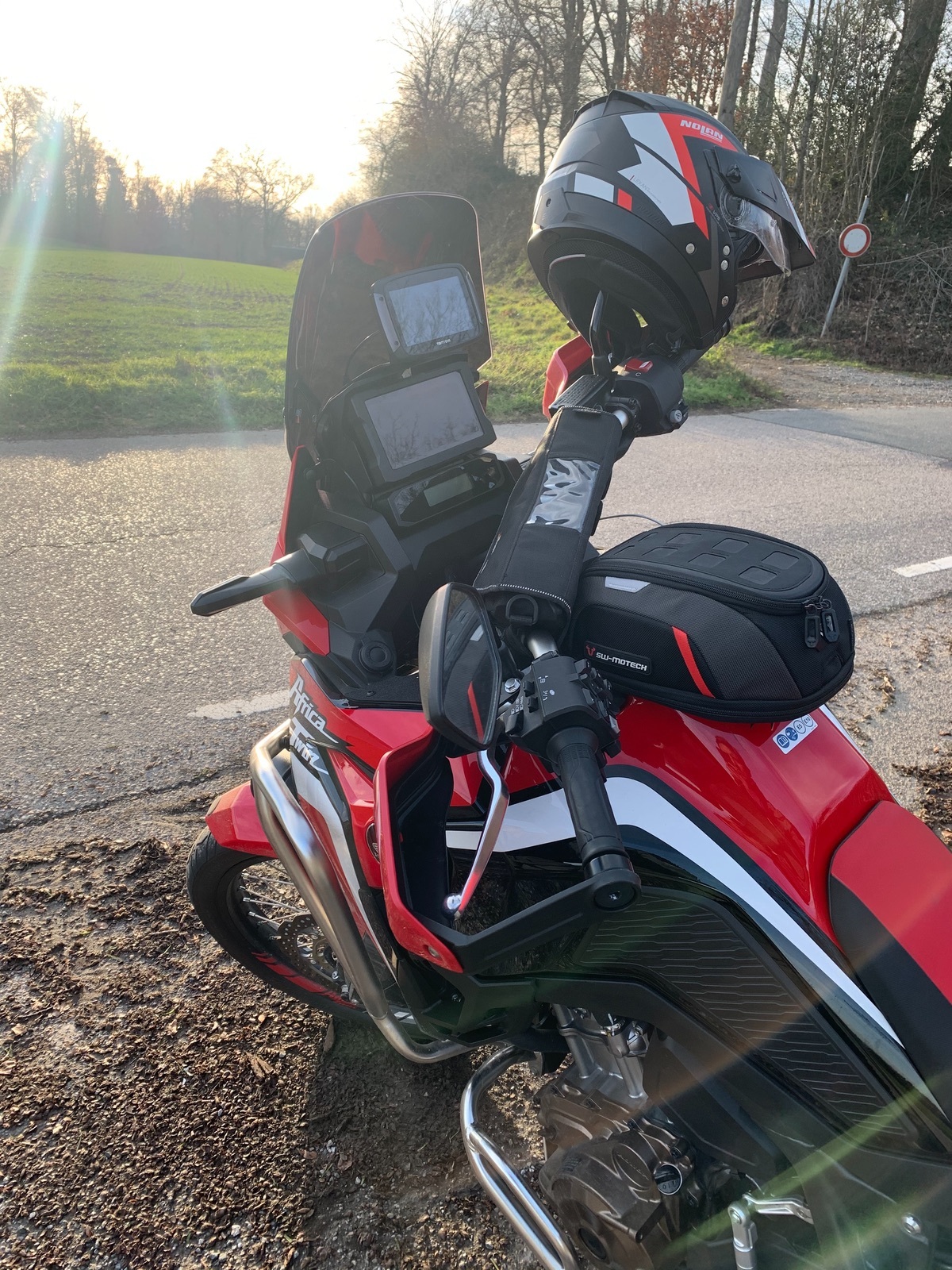

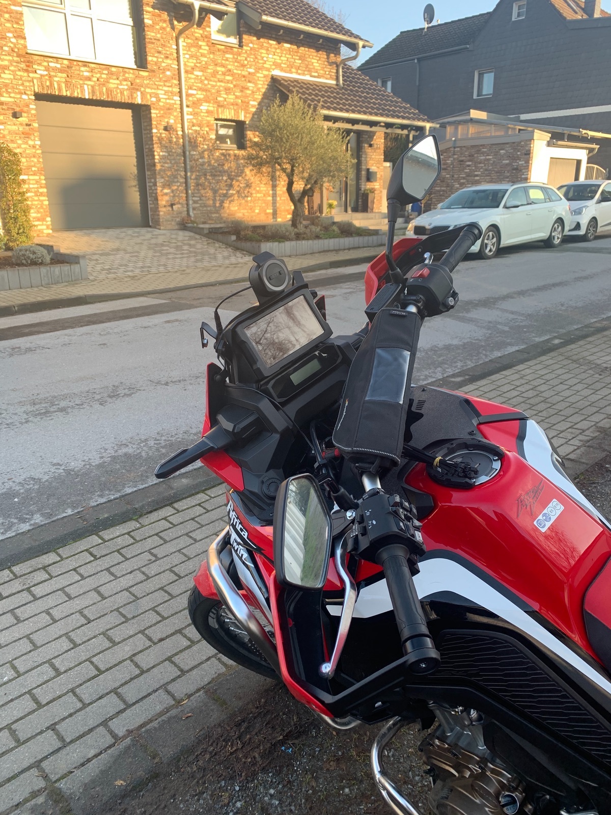

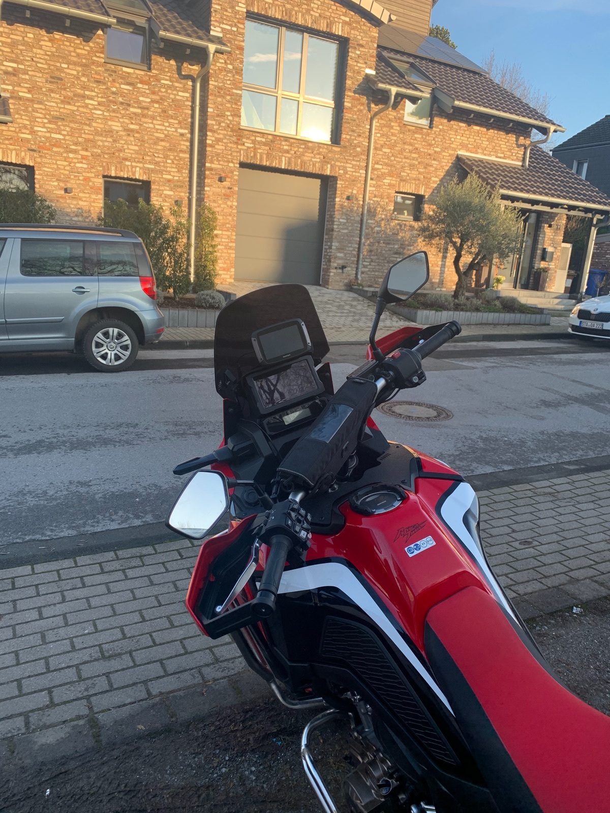

    Auf den Bildern ist meine hübsche ATAS 8o
    Gruß Lisij8)
    Freundliche Grüße Lisij:)

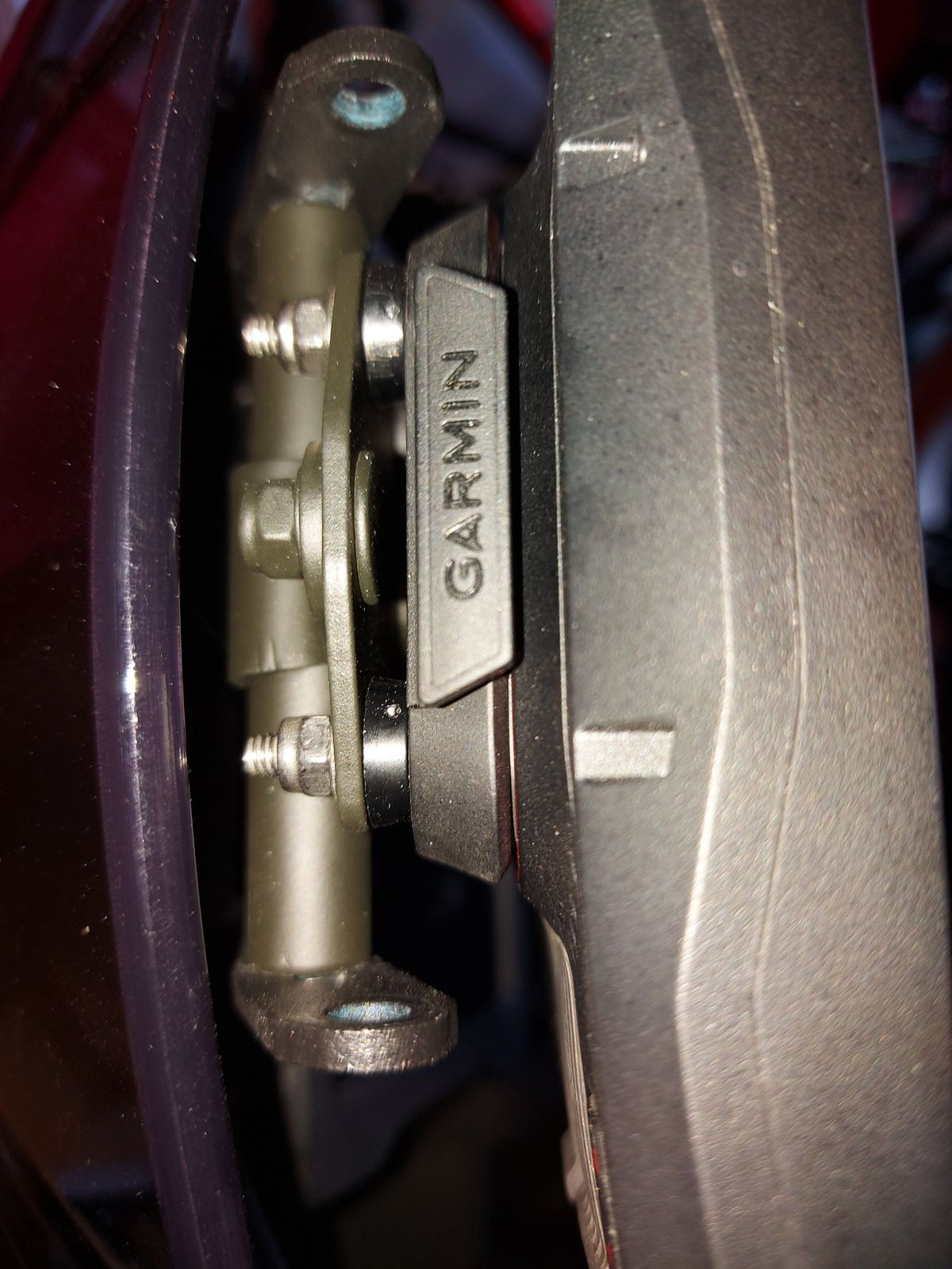

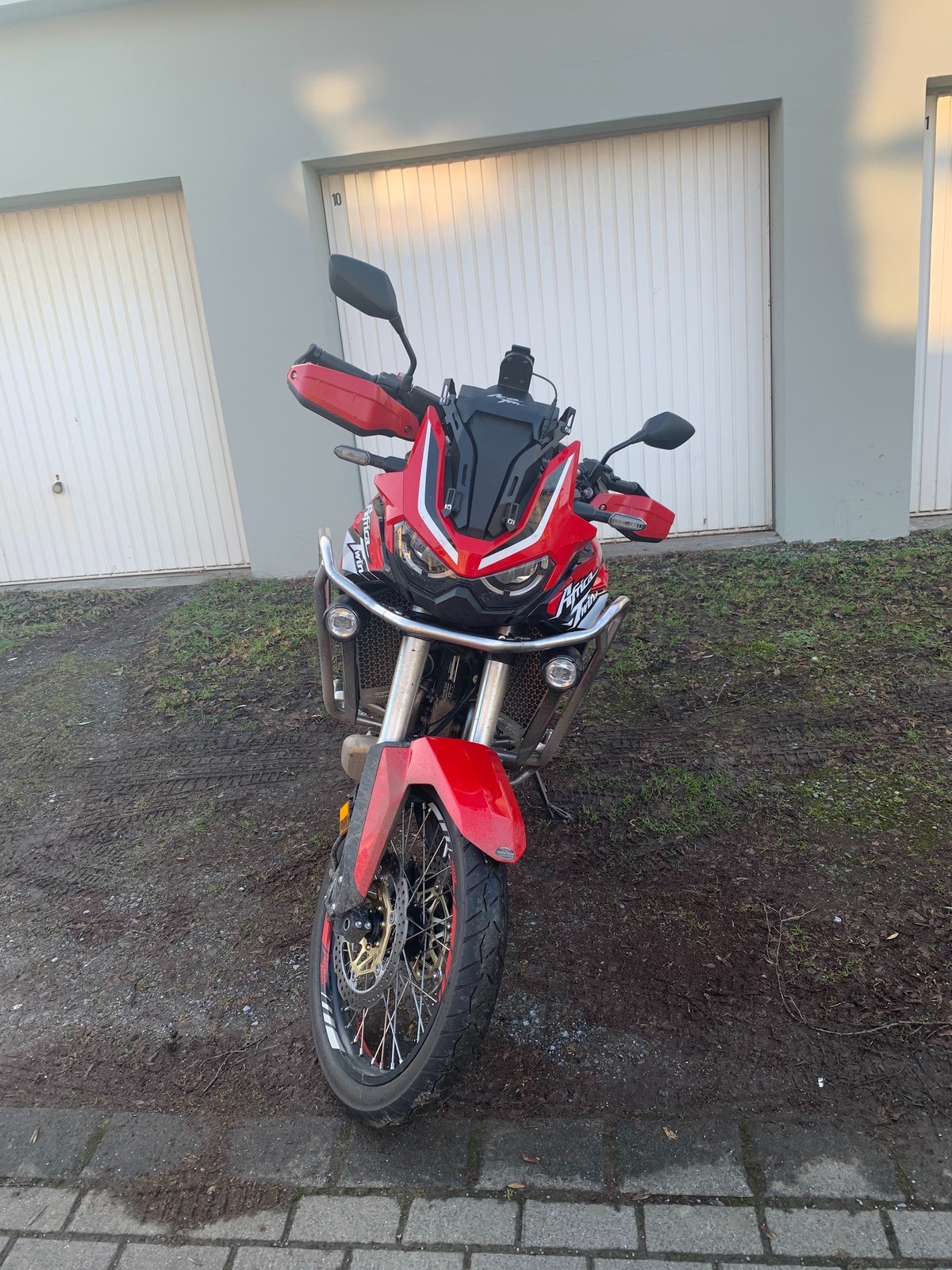

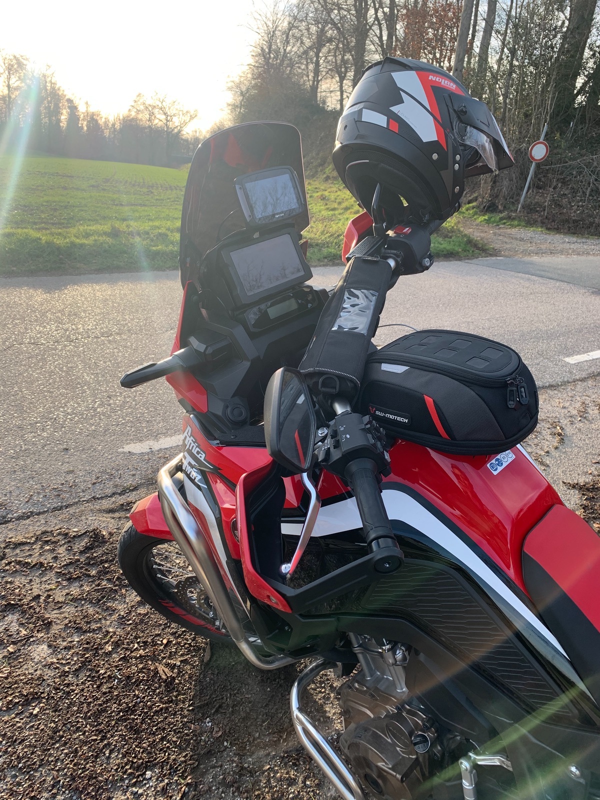

    Lisij nö, trueadv hat doch Bilder mitgeschickt.. auf dem Dritten sieht man das.
    Nen Cockpit an dem man nix festschrauben kann gibt es ?
