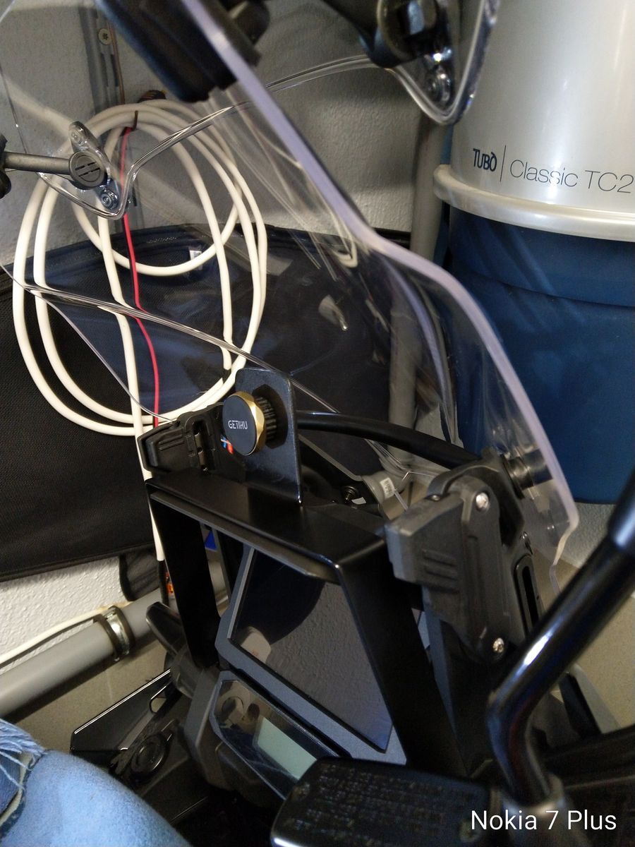

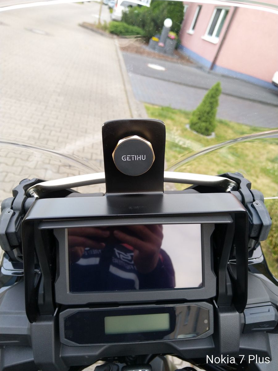

    Das Bild im zweiten Beitrag ist( nicht von meiner) von der Standard AT ich habe ja Adventure Sports;)
    Die Edelstahl Verstärkung für die Scheiben - Verstellarme im ersten Beitrag ist meine "Erfindung"...8)
    Jetzt ist es lackiert und sieht so aus:)
    Und das ist das Bild aus dem ersten Beitrag;)
    Gruß Lisij
    Freundliche Grüße Lisij:)
