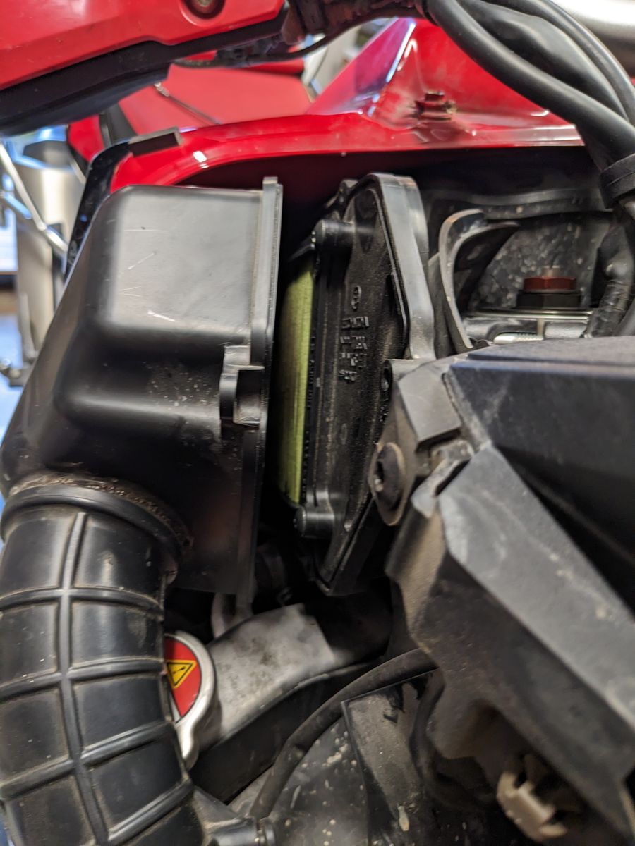

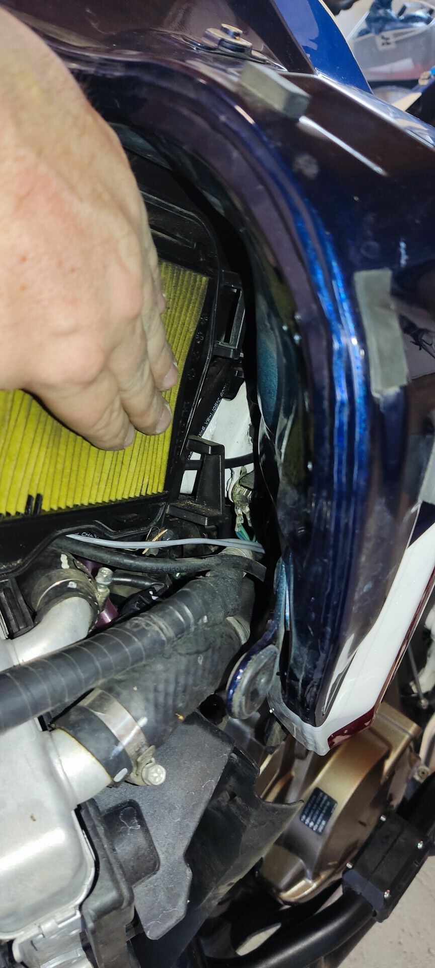

    Danke für eure Tip, dass der Tank nicht entfernt werden muss.
    Aber ich habe den Deckel mit dem Ansaugschnorchel auch nur nach langem probieren wegbekommen.
    Der Trick ist, du musst den Luftfilter hinten nach innen drücken. Erst dann geht der Deckel leicht ab ( nach vorne ziehen). Anders verhakt sich der Deckel am Luftfilter, da dieser hinten nicht angeschraubt ist.
    Also so dagegen drücken (wenn der Deckel noch drauf ist)
    Gruß. Mgr
