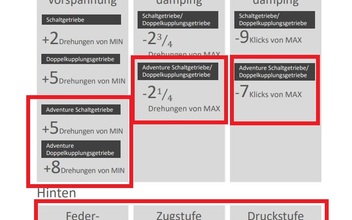

    Nein, ich haben nicht die 37 und mehr verfügbaren Einstellungen vorne bzw. die 67 und mehr verfügbaren Einstellungen hinten ausprobiert.

    Das ist ja auch eine meiner Fragen.
    Kann ich die Werte der 1100 AT für meine 1000 ATAS nehmen.
    Denn die Anzahl der Werte unterscheidet sich.

    Du erwartest ja nicht, dass dir jemand eine für dich passende, perfekte Einstellung liefert. Da spielen zu viele individuelle Dinge ein Rolle.
    Du erwartest daher eine "Grundeinstellung" auf deren Basis du dann die für dich passende Einstellung erarbeiten willst/musst
    Es nützt dir z.B. nichts wenn ich dir meine Werte schreibe, da diese Einstellungen incl. aller Toleranzen genau auf MEINE Fahrweise abgestimmt sind. Ob meine Fahrweise auch deine Fahrweise ist keine Ahnung, ob meine Erwartungshaltung an das Fahrwerk auch deine Erwartungshaltung ist - keine Ahnung.
    Also stell doch einfach so ein wie in der Honda Info geschrieben und geh spazieren fahren. Achte auf dein Fahrwerk und dessen Verhalten und notier die was dir in welche Situation nicht gefallen hast. Je besser du das beschreiben kannst, desto besser kann dir geholfen werden.
    Also weniger Fragezeichen... mehr Kilometer!!
