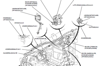

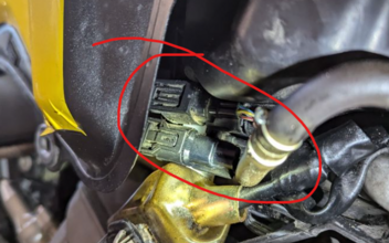

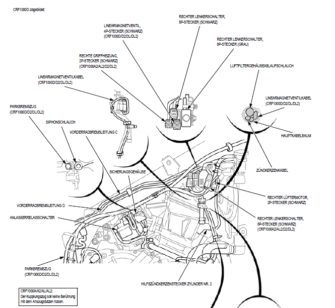

    Einen Downloadbereich habe ich hier noch nie gesehen, aber ich meine ich habe das englische Werkstatthandbuch. Ich hab auch weniger das Problem, dass How-To zu verstehen, sondern dass bei solchen dingen vier Augen immer mehr sehen als zwei. Besonders die ganzen Kabel der Zündspulen usw. Da kann man sicherlich schnell eines übersehen und brummt sich dann Stunden an Arbeit auf.
    Außerdem ist manches mit einem extra paar Hände auch einfacher oder geht einfach schneller.

    .... Mit den Kabeln hatte ich zuerst auch schiss ob ich die anschließend noch richtig verbinde. Aber halb so schlimm, denn sie passen anders nicht wirklich. Sind ja alle recht kurz gehalten.
