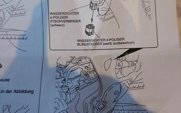

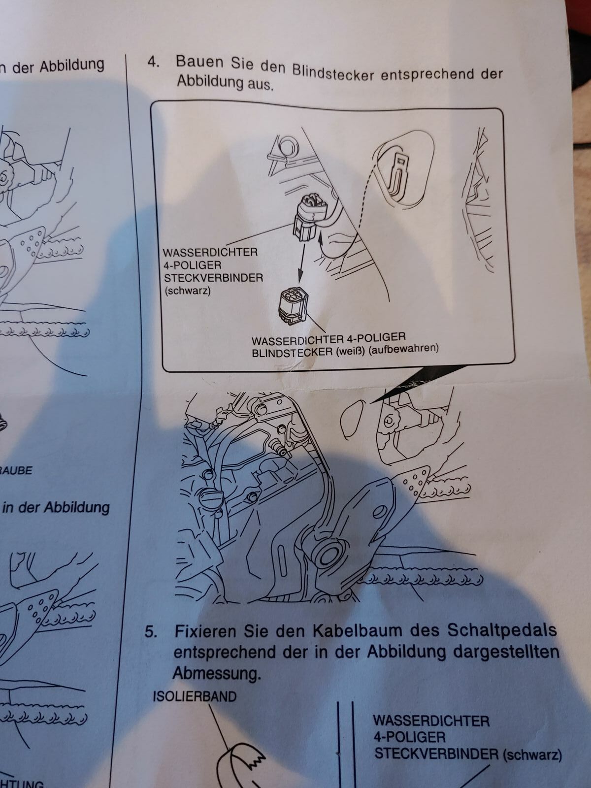

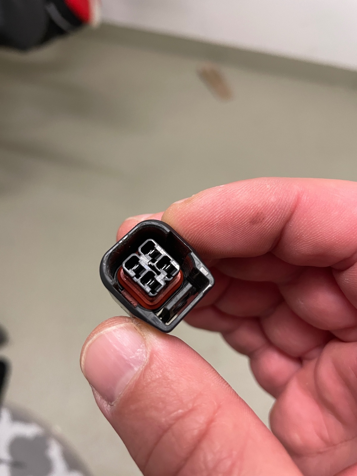

    Da ich total auf Quickshifter stehe, habe ich beim Honda Händler nachgefragt ob es einen originalen Quickshifter für mein Modell gibt. Er bejahte und meinte der 08u70-mkk-d01 müsste passen. Ich habe mir dann diesen besorgt und wollte ihn heute einbauen doch leider scheiterte ich beim Einbau weil ich den Verbindungsstecker inklusive Blind Stück nicht an meinem Motorrad zu finden waren.
    Da es die selbe Anbauanleitung in unveränderter Form für die crf1000 und crf1100 gibt, bin ich mir nun nicht mehr so sicher ob das Teil kompatibel ist.
    Habt ihr vllt einen Tipp für mich bzgl Einbau oder Teilekompatibilität?

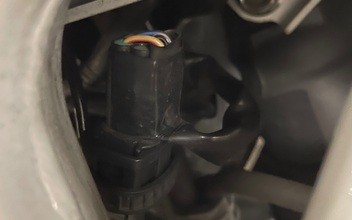

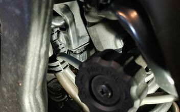

    P.S: Foto 3: Der Stecker an der beschriebenen Stelle hat am anderen Ende keinen Blind Dummy sondern die Leitung zieht senkrecht weiter nach oben.
    Hast du die mal verfolgt? Muß ja zu irgendeinem Verbraucher führen.
    Aber was sollte da sonst drin stecken außer dem Dummy oder dem QS.
    Das wäre der nächste Weg. Vor allem, wenn du die AT dort gekauft hast.

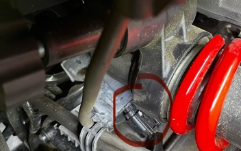

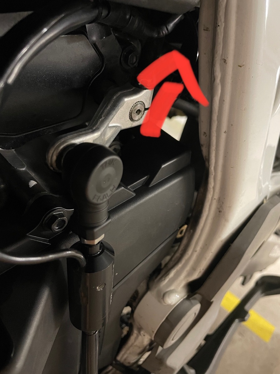

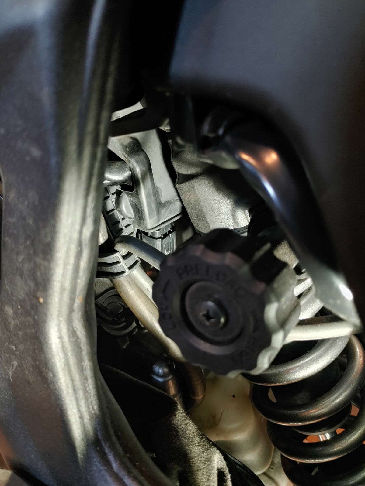

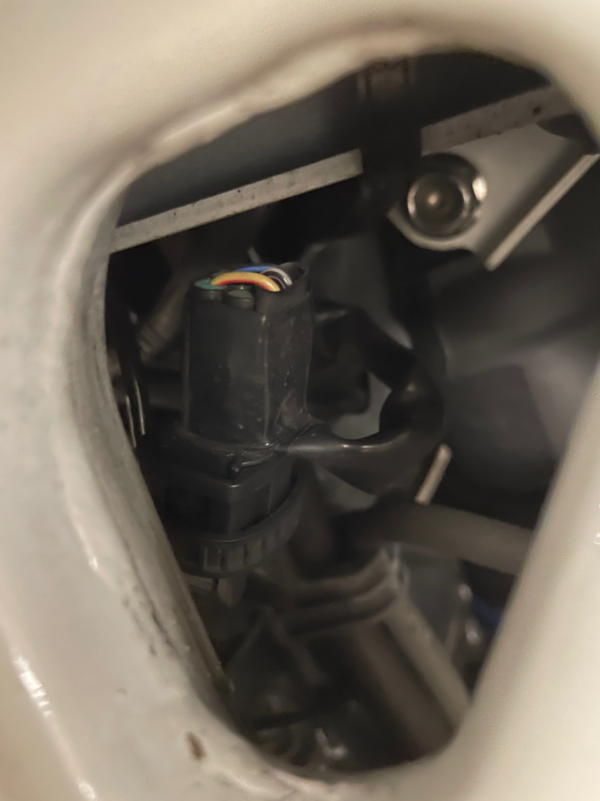

    Achso, sorry, mein Fehler. Der Stecker zum Anschließen des QS sollte in Höhe der Schaltwelle, etwas nach hinter gelegen sein.
    Ich geh mal schnell ein Bild machen
    Der Stecker ist hinter dem Rahmen. Hab mal nen Pfeil hingemacht. Du kannst aber auch durch das Loch im Rahmen kucken, dann siehst du ihn auch. Sollte mit einem Kabelbinder und Isolierband fixiert sein. Da müsste dann dieser Blinsstecker drauf sein, damit kein Wasser rein kommt.
    Ich hoffe du kannst was erkennen.
    Großartig vielen Dank für die Fotos! Dieser doofe Stecker muss doch zu finden sein! Ich versuche es gleich morgen nochmals!!
