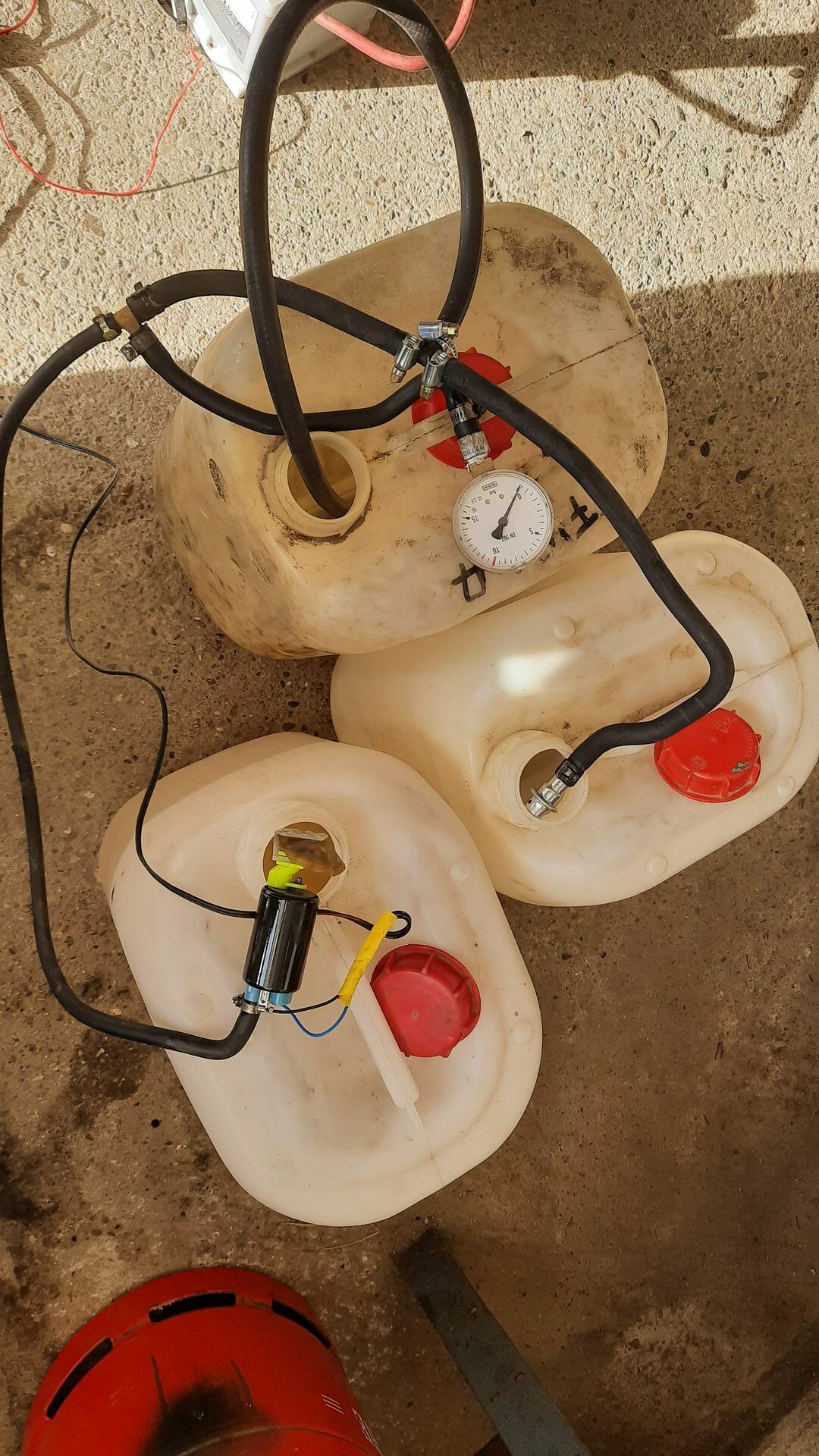

    Und sie lief störungsfrei heim. Die Prüfung daheim mit meinem zertifizierten Prüfaufbau :D ergab:
    Neue Pumpe liefert einen Druck von 5Bar, Regler reduziert ihn auf 3,5-4Bar und die alte Quantum-Pumpe brachte noch 2,5Bar.

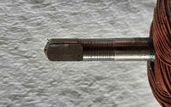

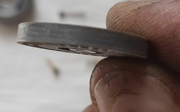

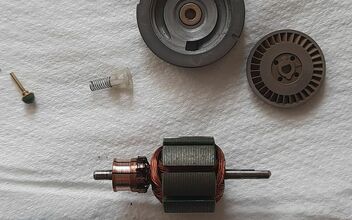

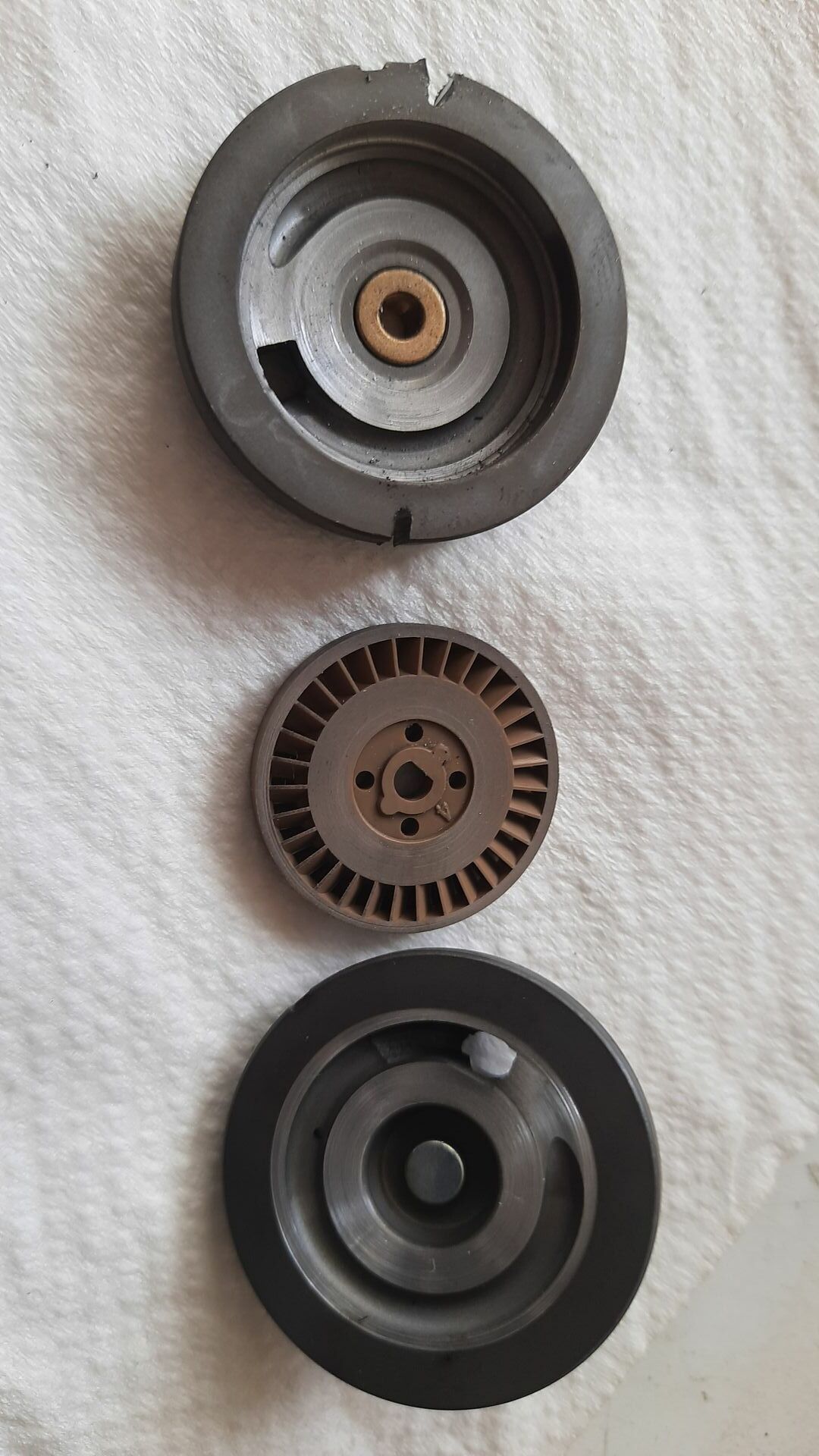

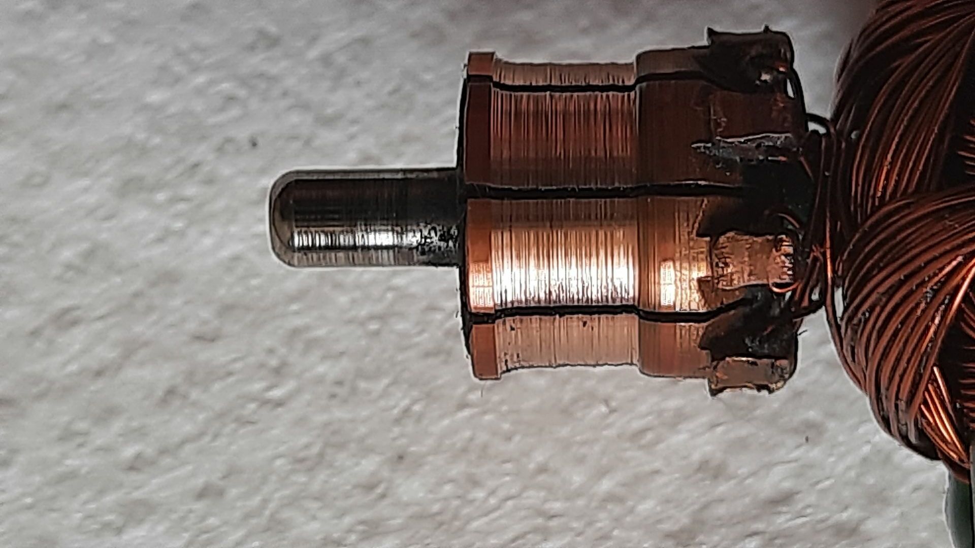

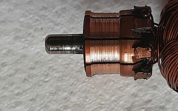

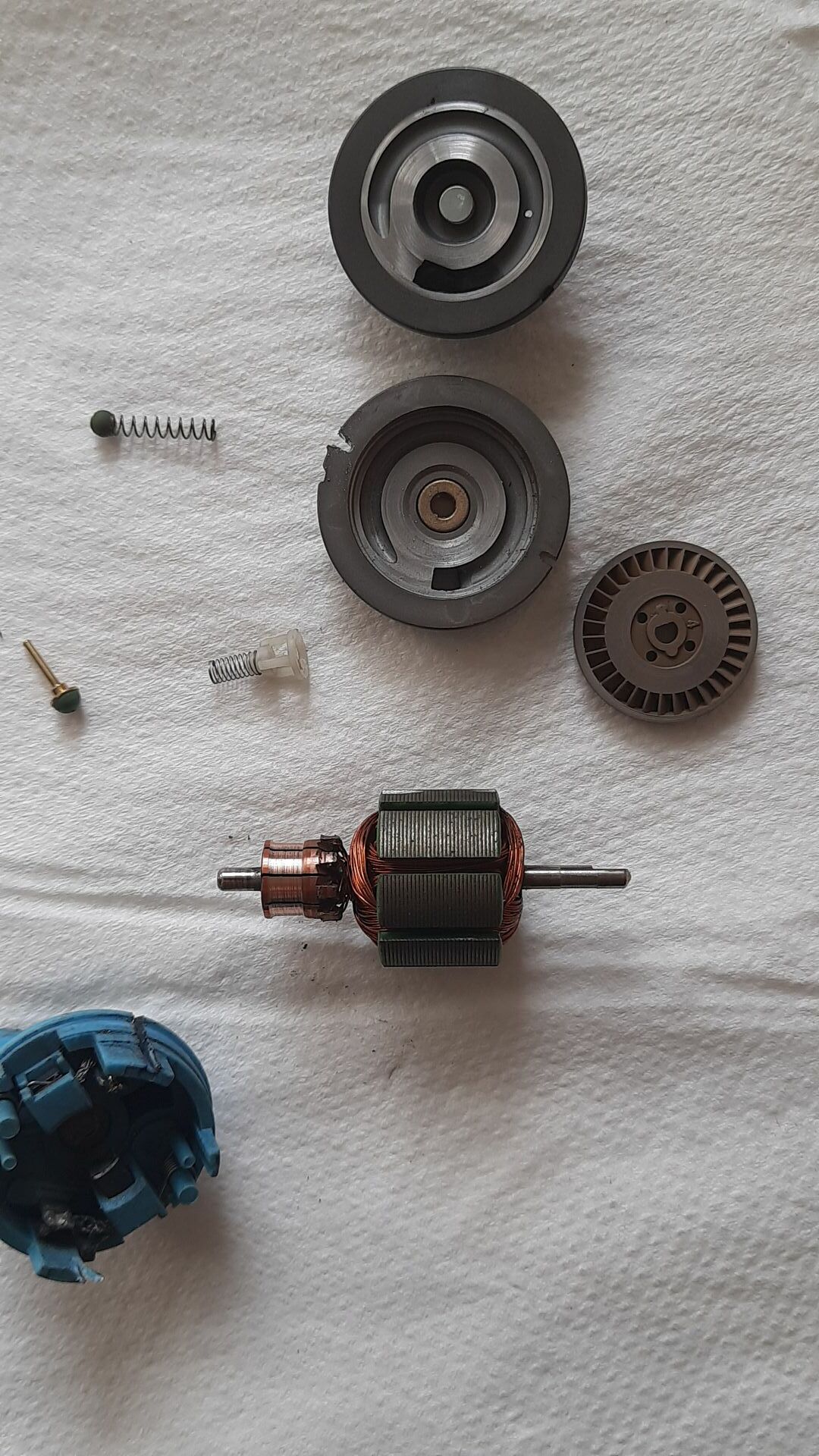

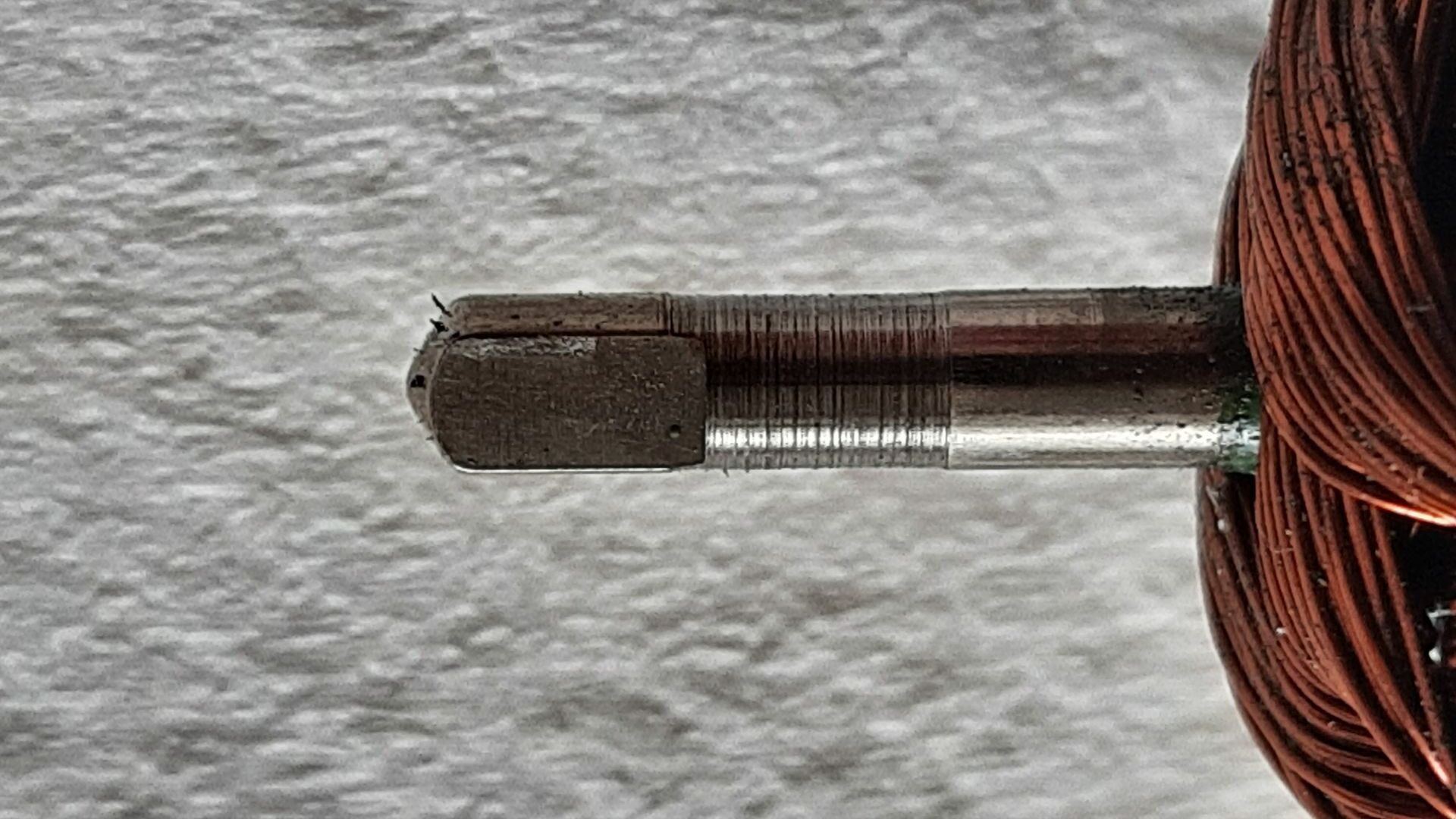

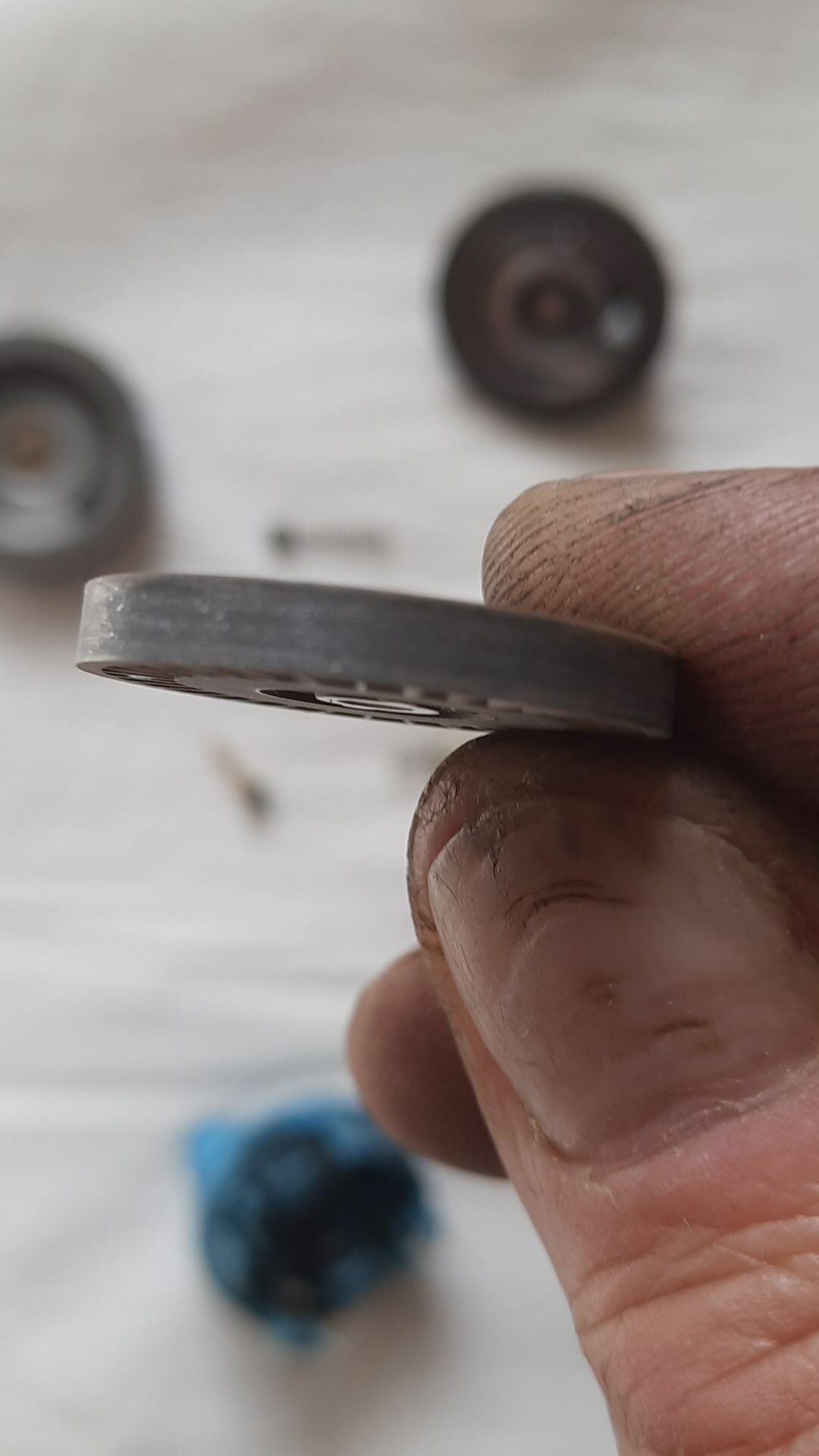

    Das Innenleben der Pumpe zeigt deutlichen Verschleiß und das schon nach 70"km, bedenkt man dass der V-Hannes ca 200"km mit der originalen schafft.

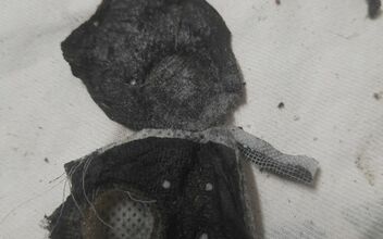

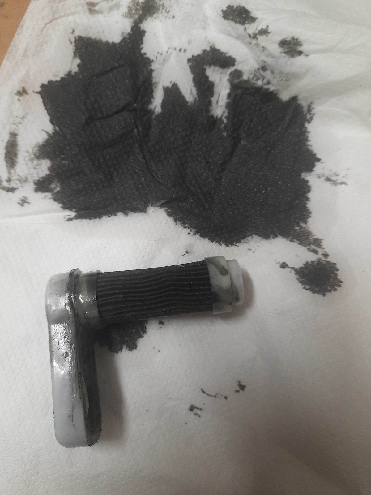

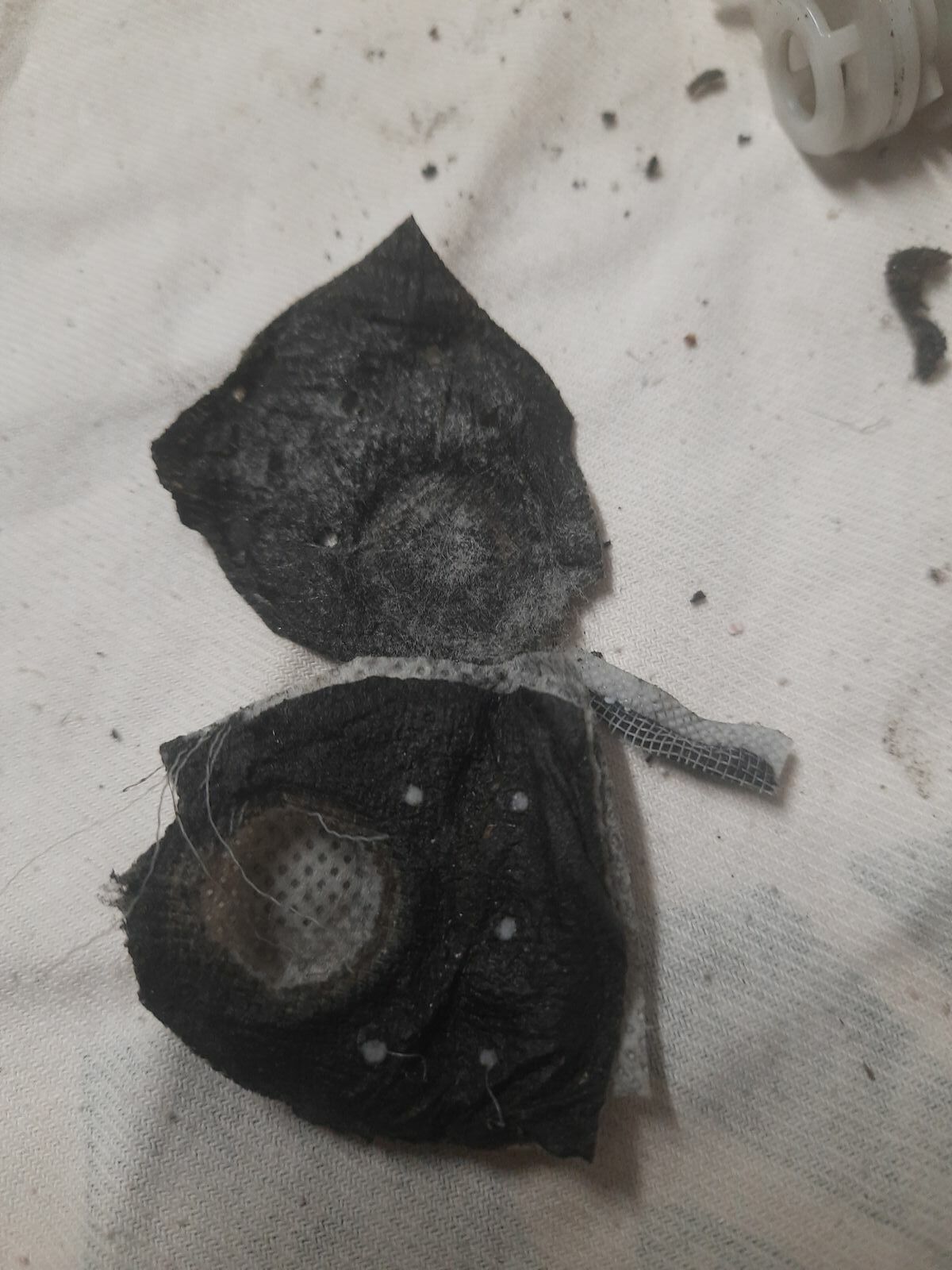

    Die folgenden Bilder zeigen den Verschleiß sehr gut. Die Bilder der Filter sind vom 80"er Wechsel

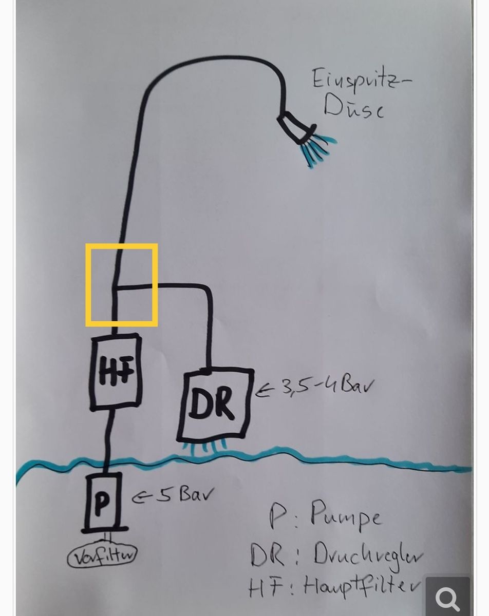

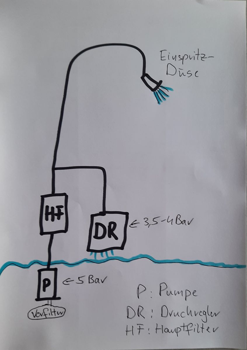

    Gerne nochmal eine Erklärung dazu:
    Normale Funktion ist soweit klar, die Pumpe drückt ständig überschüssiges Benzin durch das Druckregelventil und die Pumpe wird ständig mit frischem Sprit druchspült und gekühlt.
    Pumpendruck unter dem mind. Druck des Regelventils:
    Nur die Menge des Sprits welche durch die Einspritzdüsen verbraucht wird geht durch die Pumpe, DR ist immer zu:
    bei ruhiger Fahrt, Schiebebetrieb geht nix mehr durch und die Pumpe kämpft sich einen ab und rührt so lange den stehenden Sprit bis er in der Pumpe siedet und dann das Pumpenrad nur noch in den Dampfblasen rührt, Druck in der Leitung fällt ab, Motor geht aus und dann hab ich immer dumm geschaut :D
    Danke für die Erklärung.
    Aber müsste der Druckregler nicht hier (gelbes Rechteck ) sitzen, damit er überhaupt regeln kann?
    Auch wenn es spitzfindig klingt, ich will es nur verstehen
    Danke
    Gruß mgr
    Ah ja, das ergibt Sinn. Wenn das Fördervolumen ungefähr gleich bleibt, nur der Druck nicht mehr erreicht wird, dann kann überschüssiger Sprit nicht mehr zurück in den Tank.
    Tatsächlich nein. Bei einem so kleinen System kann man davon ausgehen, dass der Druck überall im System der gleiche ist. Das Druckregelventil macht einfach nur etwas weiter auf, wenn der Druck über den soll steigt und geht wieder etwas weiter zu, wenn der Druck sinkt. Damit wird im System immer der gleiche Druck gehalten.
