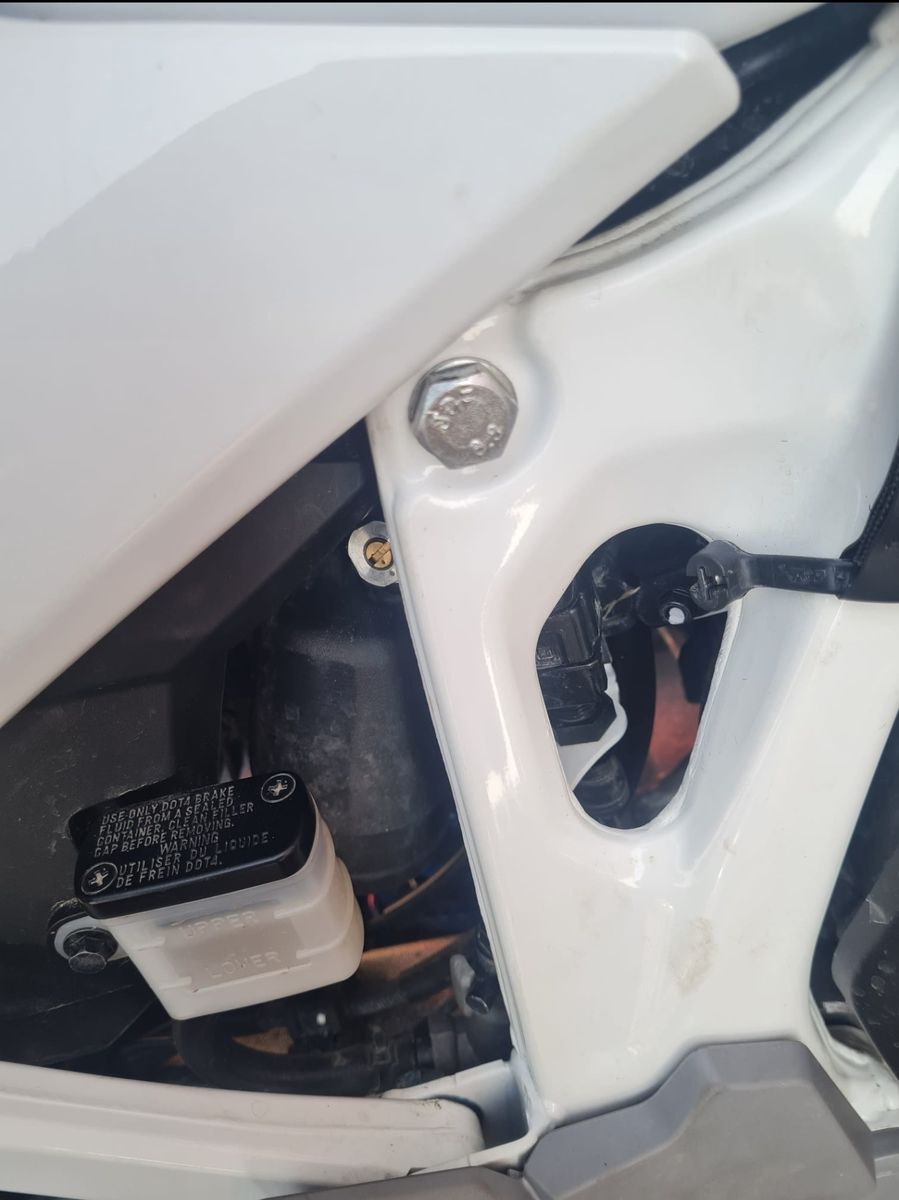

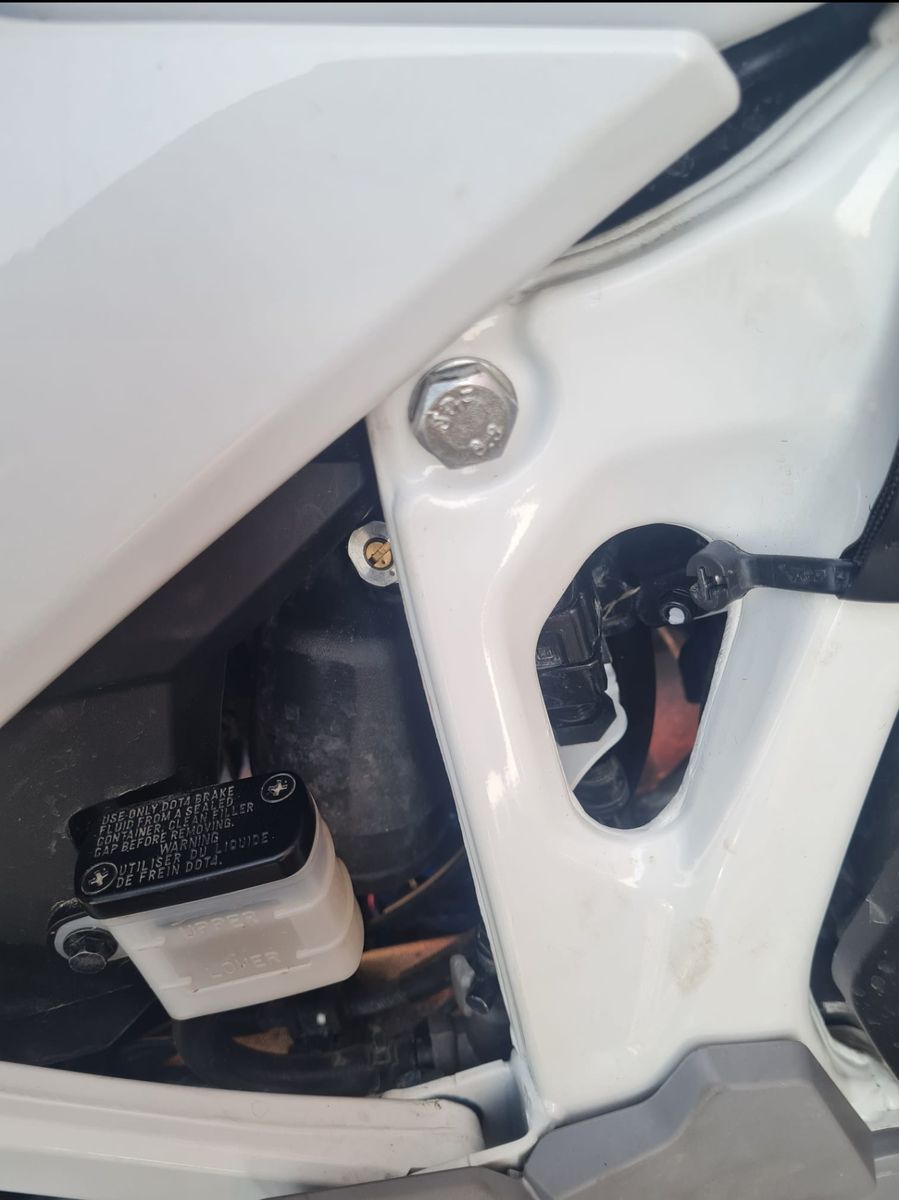

    Vielleicht eine Schraube vom Heckrahmen lose,
    Nen Kumpel hat die auch gerade auf seiner Türkei Tour verloren
