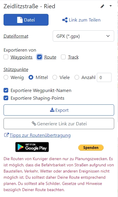

    Heute habe ich mir mal angesehen, welche Optionen Kurviger.de beim Routen-Export bietet. Man kann die GPX-Datei mit folgenden Daten speichern:
    • Route
    • Waypoints
    • Track
    Wenn man alles drei anklickt, dann kommt es zu der Ansagenflut. Ich habe heute mal eine Route geplant und in verschiedenen Formaten abgespeichert. Am besten scheint es zu funktionieren, wenn man beim GPX-Export nur "Route" anklickt, "Waypoints" und "Track" aber außen vor lässt:
    ?hash=cb060fa01387fa1703d4ca38b6fac449
    Dann scheint die Datei aus einer Art virtuellen Route zu bestehen, die nur die Shaping Points und die Routen-Stützpunkte miteinander verbindet. Zwischen den einzelnen Punkten verläuft die Route nach Luftlinie. Nach meinem Verständnis berechnet OsmAnd Maps+ dann auf Basis der im Navi gespeicherten Karten einen Track, der einerseits gespeicherten Straßen und Wegen folgt, andererseits sich so nahe wie möglich an dieser "virtuellen Route" orientiert. Das Resultat, so sah das zumindest bei mir heute aus: Man bekommt eine saubere Turn-by-Turn-Navigation mit passenden Abbiegehinweisen und Ansage der Straßennamen. Und ansonsten hält die App ihre Klappe.
