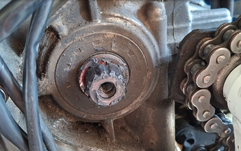

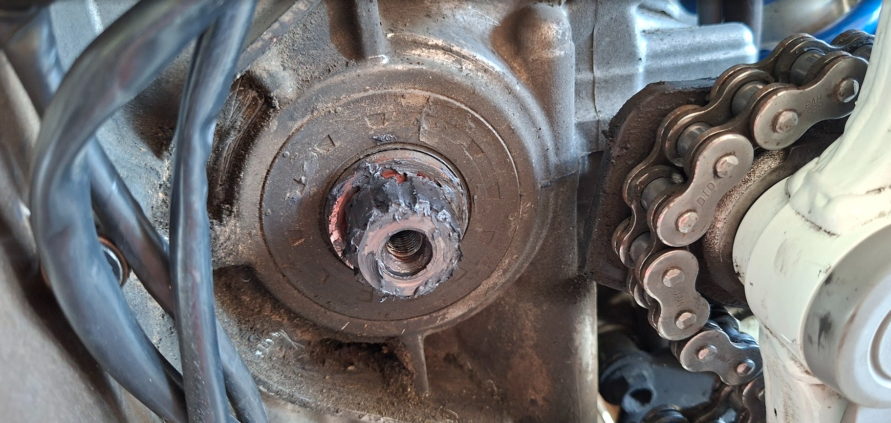

    Das obere Bild entstand gleich nach dem Abnehmen des Ritzels nach längerer Zeit.
    Montiert war immer mit Molykote G-n Plus:
  • #142
    Wie viele Km waren denn zwischen den Schmieren, Einbauen und Ausbauen des Ritzels?
    Die DuPont Schmiere scheint doch nicht der Brüller zu sein? Zumindest der Korrosionsschutz...
    An deiner Stelle würde ich nichts machen. Die Welle mit einem anderen Schmierstoff versehen, das Ritzel einbauen und nach 10000km mal reinschauen wie es sich entwickelt. Vielleicht reicht es für die nächsten 90000km. Und falls nicht kannst Du immer noch tauschen lassen.
    Ich nutze Staburags NBU 30 PTM (BMW Fahrer kennen den) und habe beim Ausbauen immer einen Schmierfilm auf der Welle gehabt.
