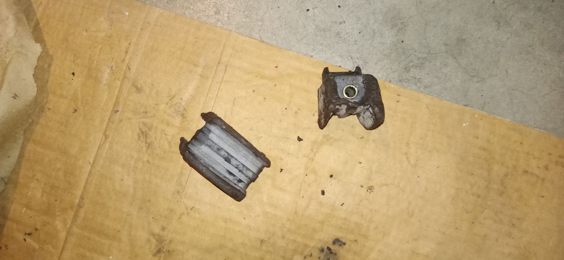

    Falls du im Besitz einer XRV sein solltest, überprüfe mal dein Federbein
    Vermutlich hat sich deine Feder gesetzt und du fährst einen Lowrider.
    Oder du fährst permanent mit hoher Beladung.
    Bei der 650er schleift die permanent und im Schleppbetrieb (Motorbremse) ist da sogar Spannung drauf.
    Verschlissen...
    Neuteil:
    Das Bauteil ist über alle Baujahre der XRV unverändert.
