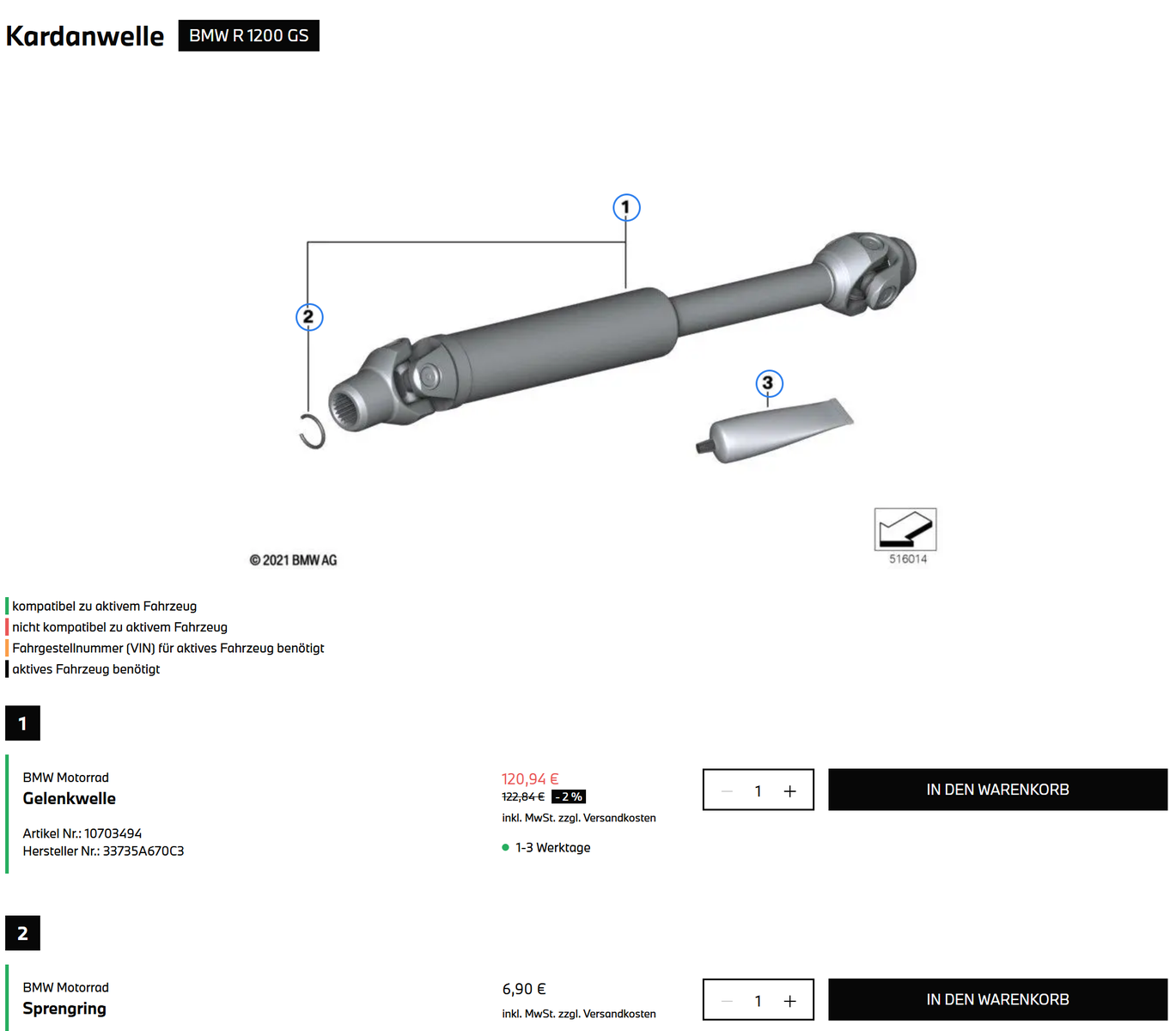

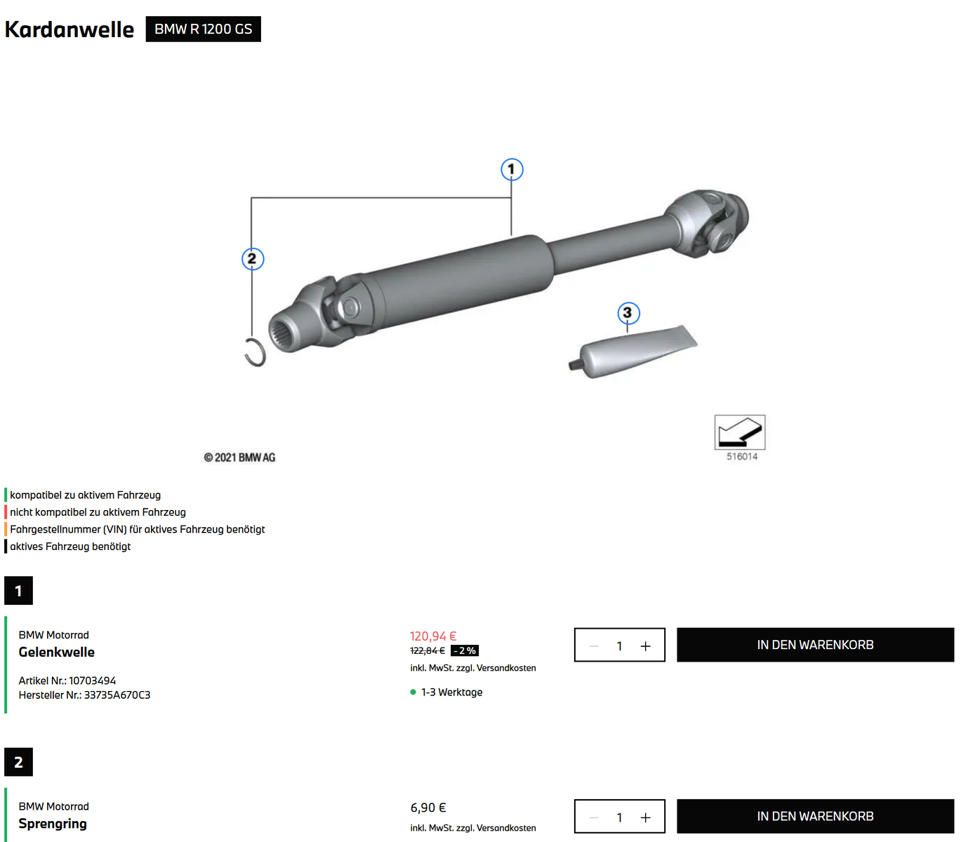

  • #1.847
    Dünnsinn,
    wer zahlt wo 700,- Euro ?
    Für meine 1200er GS kann ich als Endkunde die Welle für 120,- Euros kaufen.
    Einbau mach ich selber, einfacher als Kettensatz wechseln.
    Obwohl es ja alle 60.000 eh eine Neue umsonst gibt.

  • #1.850
    Der Dünnsinn steht im ETK
    :cleaner: Persönliche Anfeindungen entfernt
    Schwarzwald-Elch
    Zumindest das "Lerne lesen" ist keine persönliche Anfeindung, denn ich habe genau das geschrieben, was der Herr VT_Michel auch schreibt. Bei seiner GS kostet die Kardanwelle nur 120 Euro, denn es ist die Welle, die BMW beim Service kostenlos ersetzt.
    Kardanwellen anderer Modelle, die BMW nicht kostenlos beim Service ersetzt, sondern auf Kosten des Kunden, stehen mit über 700 Euro im Teilekatalog.
    Somit hat der Herr erstens meine Aussage bestätigt und zweitens selbige als Dünnsinn bezeichnet.
    Insofern ist die Geschichte mit dem Lesen nicht von der Hand zu weisen.
