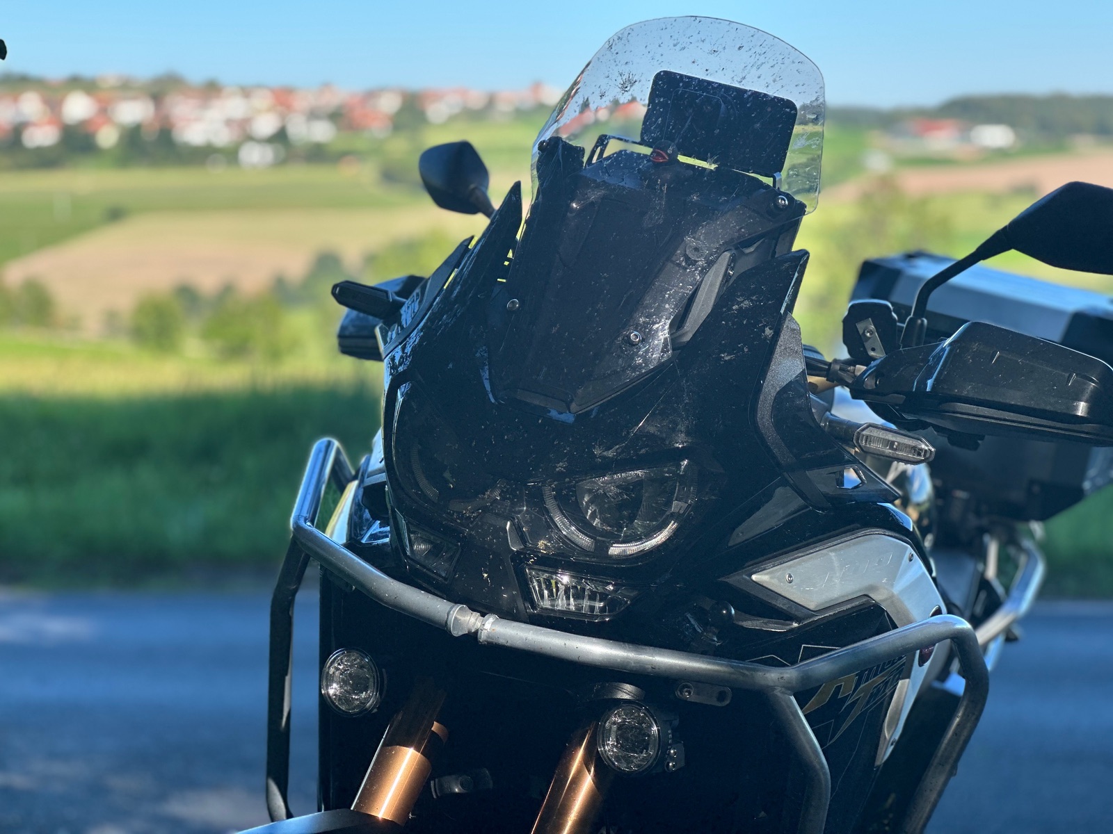

    Ja, tatsächlich.
    Ich bin 187cm und habe nun gegenüber der Serienscheibe viel mehr Ruhe, insbesondere das Wummern ist weitestgehend weg.
    Visier offen geht jetzt bis ca. 130 km/h.
    Das ist für mich bisher das beste Ergebnis.

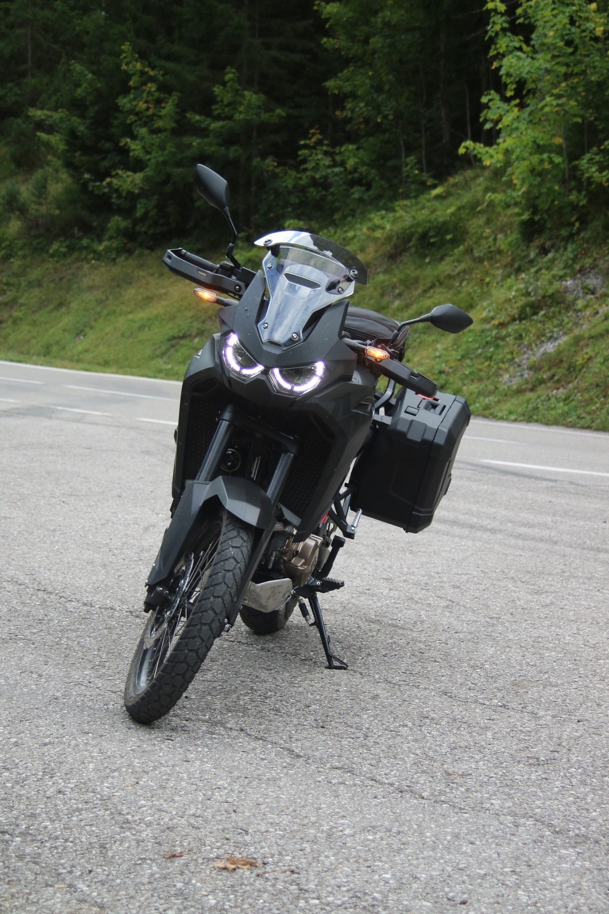

    Ich habe auf meiner SD08 einen MRA-Spoiler quasi "liegend" montiert, das hat das Getöse reduziert.
    Höhere Scheiben bringen nach meiner Erfahrung nicht unbedingt was, weil der Abstand zwischen Scheibe und Helm so groß ist, dass sich hinter der Scheibe Luftwirbel bilden, das ist dann das Getöse.
    Eigentlich gehört der MRA-Spoiler an meiner Scheibe auch nicht flach gelegt, sondern quasi parallel zur normalen Scheibe gestellt. Das habe ich auch versucht, aber dann nahm das Getöse sofort drastisch zu.
    Disclaimer: Ich bin deutlich größer als du.
    So hatte ich meinen Spoiler auch auf der F800GT eingestellt.
