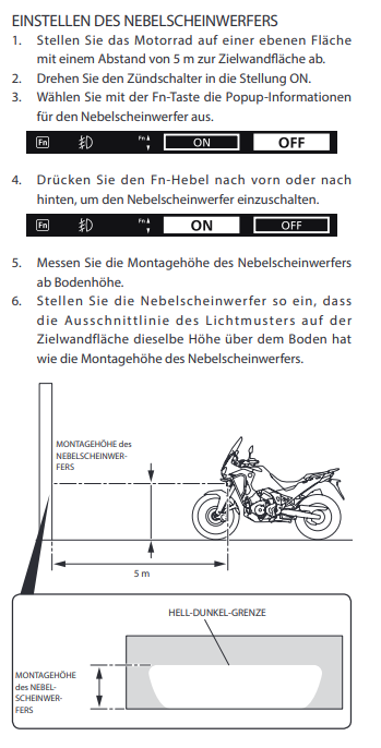

    Danke für die Anleitung. Leider löst sie das Problem nicht. Der einzige Hinweis steht zum Schluss, ohne hilfreich zu sein:
    Es gibt keine erkennbare Möglichkeit, etwas einzustellen. Ich glaube, ich fahr mal zur Werkstatt

    Sicher nicht im komplett montierten Zustand. Die hintere Abdeckkappe
    und die Außenverkleidung solltest du schon entfernen.
    In der Liste sind das die Positionen 9 und 10.
    Einstellanweisung Punkt 15
    Wie gesagt ist die Anweisung von der AT, sollte aber bei der Transalp
    nicht viel anders sein.
