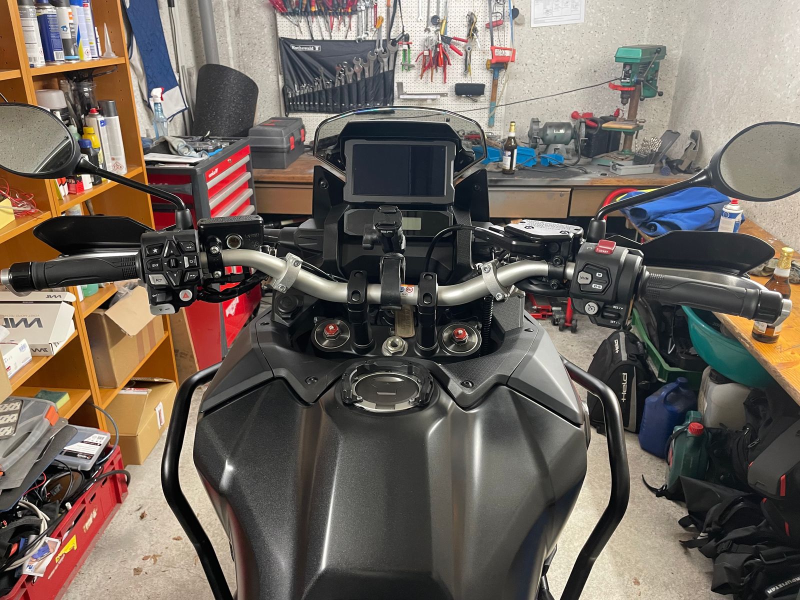

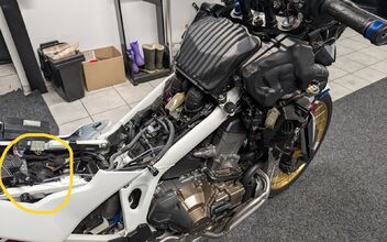

    Habe heute meinen Umbau der Bedienung der Hinterradbremse von Fuß- auf Handbetrieb abgeschlossen.
    Jetzt noch ein Termin beim TÜV, dann Ist's perfekt.

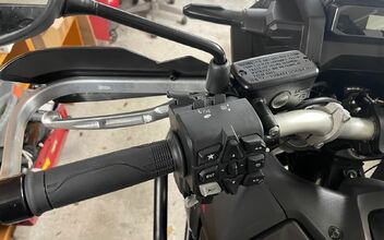

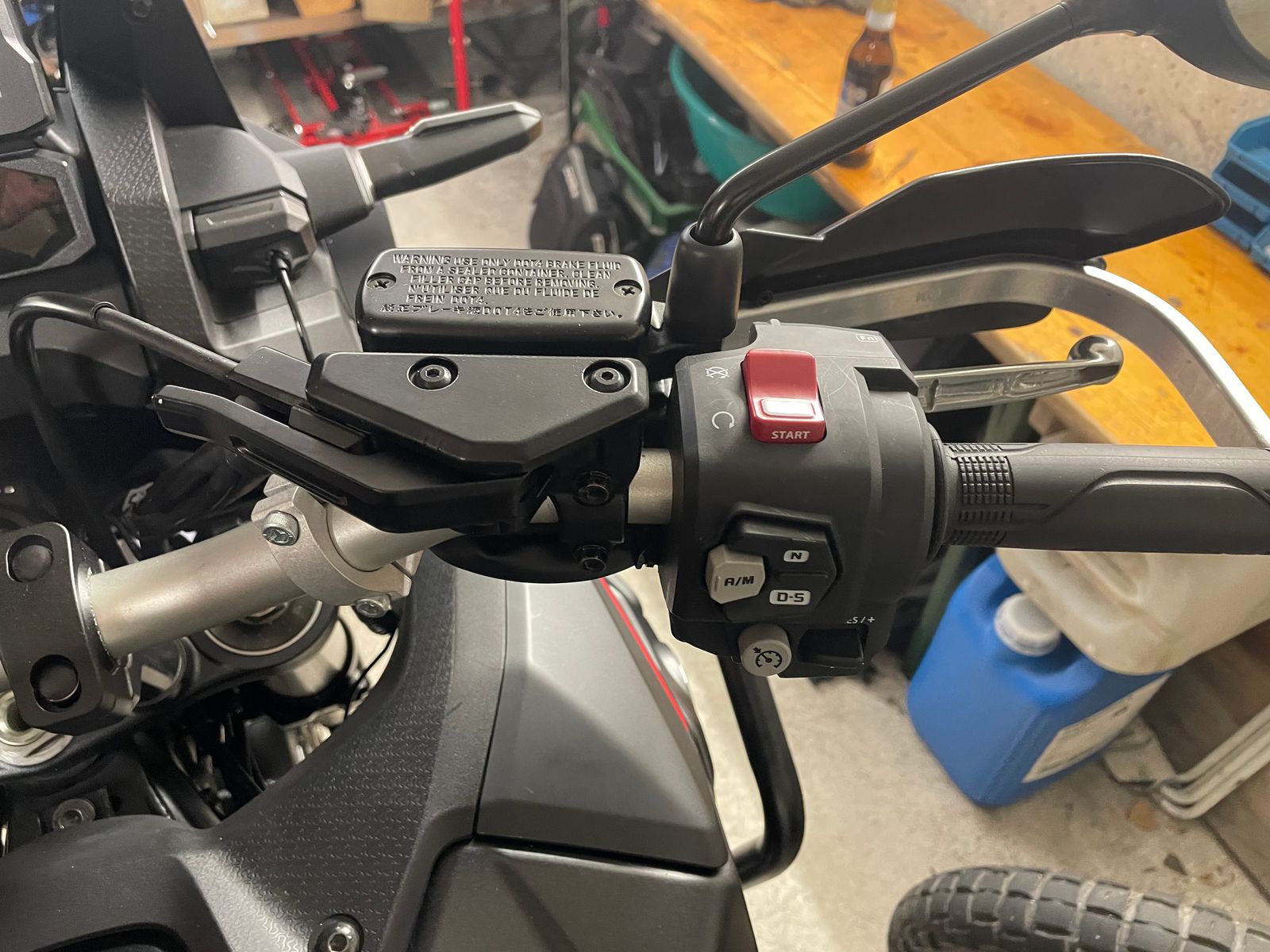

    Parkbremse rechts hat die NT1100 DCT, der Hebel scheint verwendet zu sein (Bild 2)

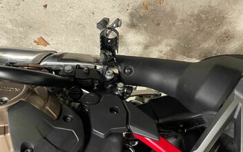

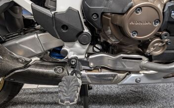

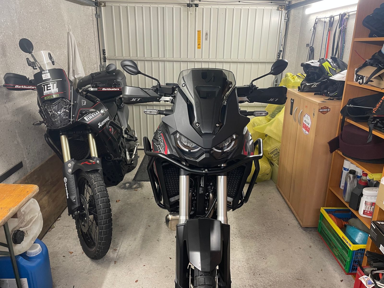

    Fusshebel weg sieht man auf Bild 3.

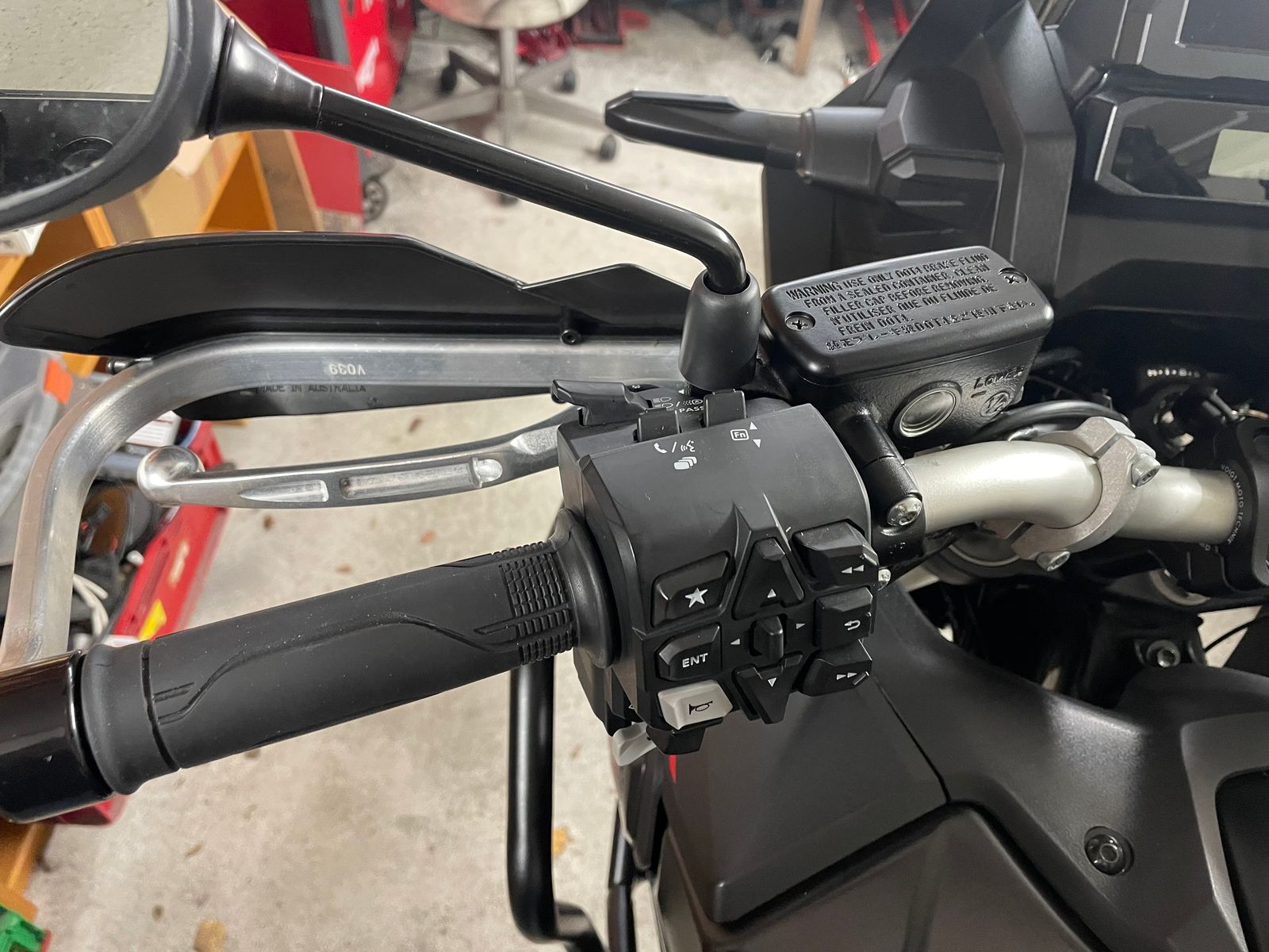

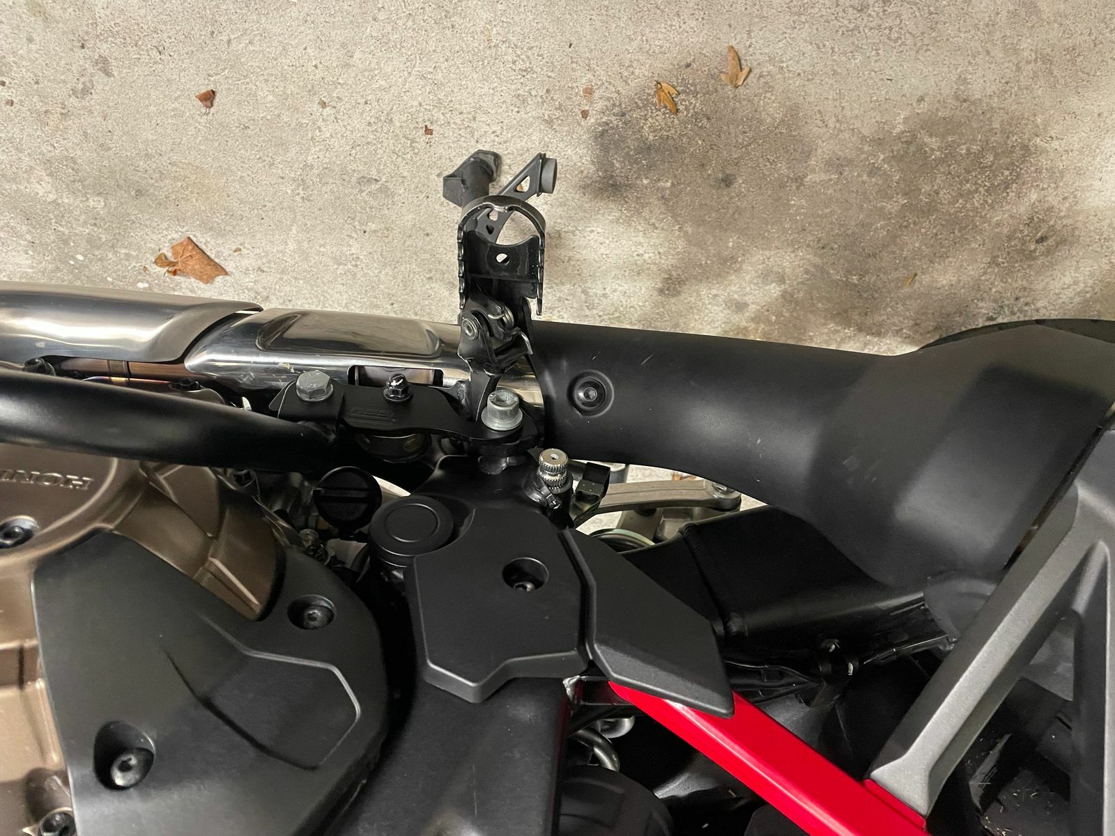

    1. Parkbremse an die rechte Lenkerseite durch Montage der Parkbrems-Mechanik der NT1100. Diese passt Plug and Play auf die rechte Seite und sogar der original Zug passte prima, zumindest bei mir. Das Kabel für die Parkbrems-Kontrollleuchte einfach verlängern, von links nach rechts legen und anschließen.
    2. Auf die linke Seite kommt die Bremsarmatur der Integra X-ADV Roller. Die ist absolut baugleich mit der auf der rechten Seite, nur halt spiegelverkehrt. Den alten Kram abbauen, den neuen dran und gut is.

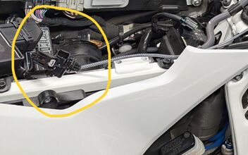

    3. Tank runter. Unterhalb der elektronischen Steuergeräte sitzt der ABS-Block. Einfach die Leitung, die zum Fußhebel führt demontieren und gemeinsam mit Fußhebel und Druckgeber demontieren und wegschmeißen :zwinker:
    4. Dann habe ich ein Kabel genommen (NYM 3x1,5, man kann auch einen anderen dünnen Schlauch nehmen oder was man gerade zur Hand hat) und so verlegt, wie die Neue Bremsleitung von vorne links zum ABS-Block laufen sollte. Somit hat man das Längenmaß für die neue Bremsleitung, die ich dann bei Spiegler mit den korrekten Fittingen (Anschlüssen) bestellt habe. Hier unbedingt auf die richtigen Winkel und Durchmesser bei den Anschlüssen achten. Diese dann nach Lieferung verlegen, anschließen und entlüften.

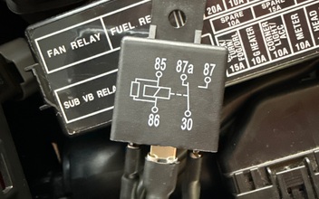

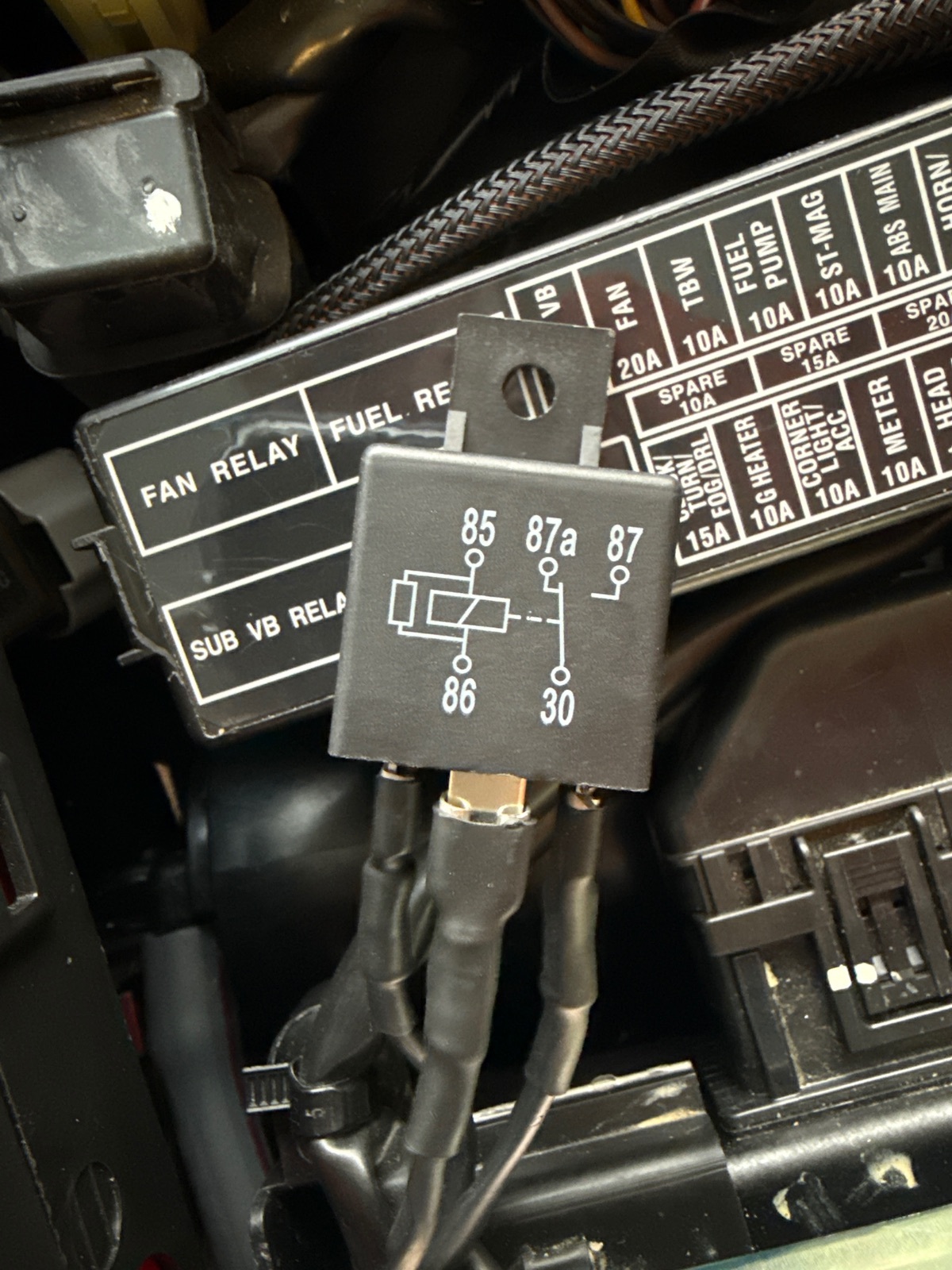

    5. Jetzt wird's ein wenig heikler: Bremslichtschalter.... :roll: Mein Moped hat Cruise Control und somit 4 Kontakte am Bremslichtschalter, 2 für Bremslicht und 2 für das Abschalten des Tempomats bei Bremsbetätigung. Ersteres ist ein Schliesser, zweiteres ein Öffner. Der Bremslichtschalter der Integra hat nur 2 Kontakte für das Bremslicht, also Schliesser, und keine für das ABS. Leider. Also habe ich eine zweiadrige Leitung neben der Bremsleitung von vorn nach hinten verlegt und am geschalteten Bremslichtschalter-Kabel ein KFZ-Relais von Hella mit einem Öffner verbaut, an das ich die Kabel der Tempomat-Abschaltung angeschlossen habe. Funktioniert einwandfrei.
    Das war's eigentlich. Wenn man weiß was man tut und alle Komponenten vorhanden sind, ist man da gut an einem Tag durch, da das bei mir nicht der Fall war, hab ich erheblich länger gebraucht, was aber nicht schlimm ist.

    2. Honda Hebel Baugruppe L.-Handgriff 53180MJLD71 und Zylinder Unterbaugruppe hinten 43510MGSD71 // WeBike // 160,- Euro

    5. Relais Hella 4RD 933 332-551 bei Amazon 3,90 Euro

    holger: Hab gerade gesehen, das deine Fussbremse nicht mehr da ist. Ich habe den Fussbremshebel belassen und kann nun mit dem Fuss und der Hand die hintere Bremse bedienen.
