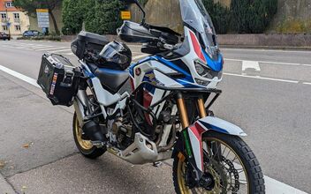

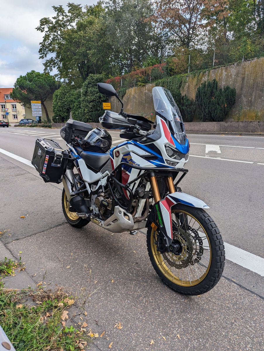

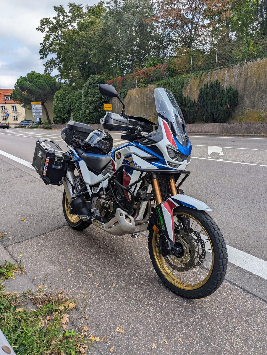

    Hallo in die Runde,
    ich fahre eine 2020er ATAS (SD09) und habe mittlerweile 45.000 km auf dem Tacho. Zu über 90 % fahre ich auf Asphalt, ab und zu auf Schotter.
    Auf unserer großen Tour durch Skandinavien in diesem Sommer bin ich einmal unfreiwillig, bei einem Ausrutscher in den Straßengraben, über die Frontscheibe abgestiegen. Das Windschild hat sich dabei (so wie es sein soll) aus den Gummihalterungen gelöst und konnte danach problemlos wieder montiert werden. Fahrer und Maschine blieben weitgehendst unbeschädigt (Glück gehabt). Was mich jedoch sehr stört und was nach dem Abflug (zumindest gefühlt) schlimmer wurde, ist die wackelige Aufhängung des verstellbaren Windschildes. Vor allem bei Fahrten auf Schotter vibriert die Scheibe ziemlich stark.
    Hat hier in der Runde vielleicht jemand eine Idee, wie man die Halterung des verstellbaren Windschildes an der SD09 stabilisieren kann?
    Hat jemand ähnliche Erfahrungen gemacht und eine Lösung gefunden?
    Ich könnte sehr gut auch auf die Verstellbarkeit verzichten, wenn das Windschild stabil befestigt wäre.

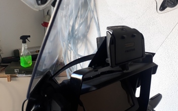

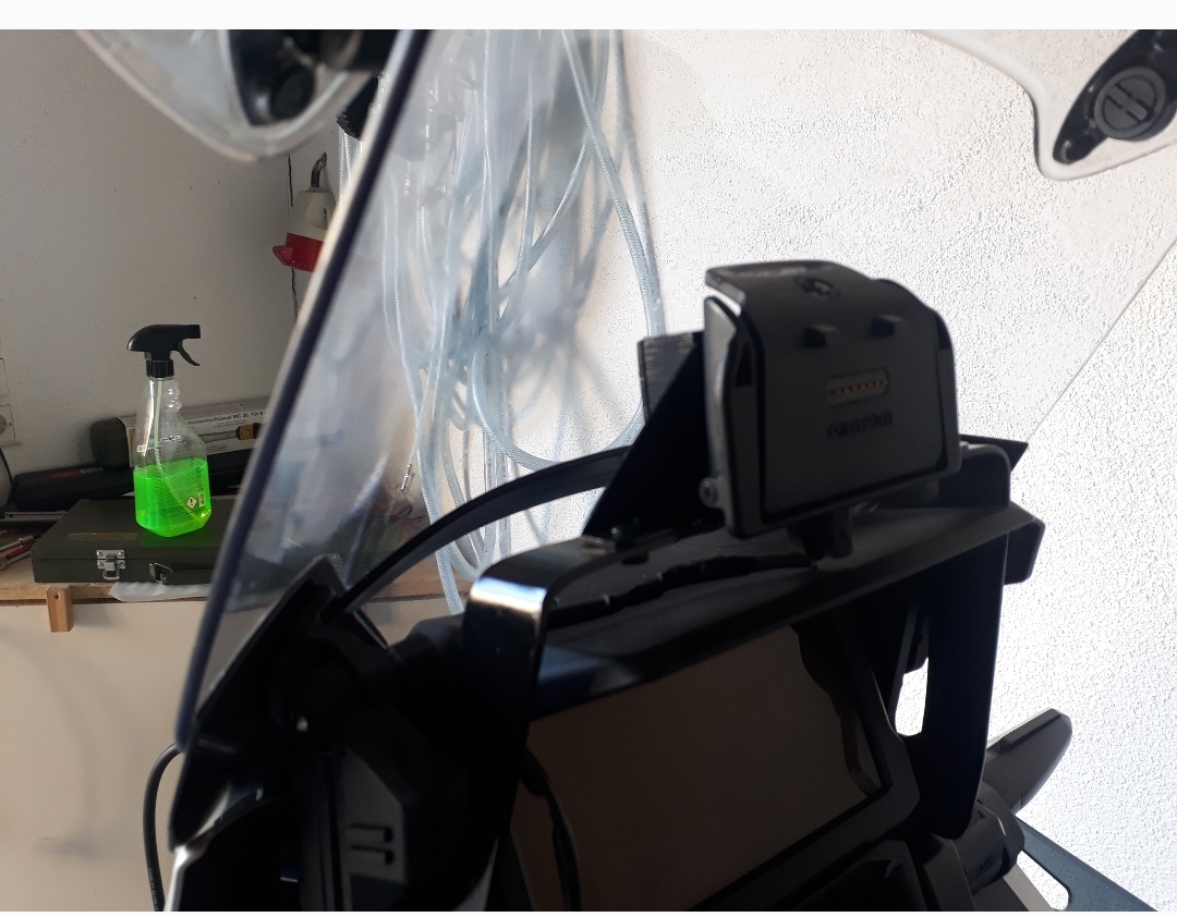

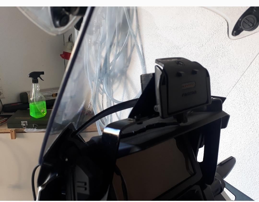

    Weiterhin habe ich mir eine Querstrebe zwischen den obersten Befestigungsschrauben des Windschild gebastelt.
    Gruß mgr
    Die Idee mit einer Querstrebe zwischen den Befestigungsschrauben der Scheibe hatte ich auch schon mal.
    Aus welchem Material hast Du die hergestellt? Sieht nach Kunststoff aus.
    Ich hatte vor, sowas ggf. aus einem Metallstreifen oder einem dünnen Rohr zu "basteln".
