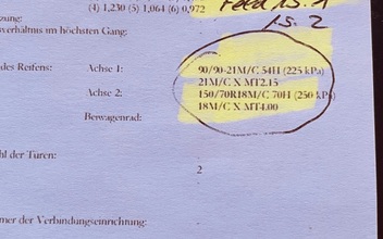

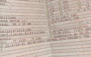

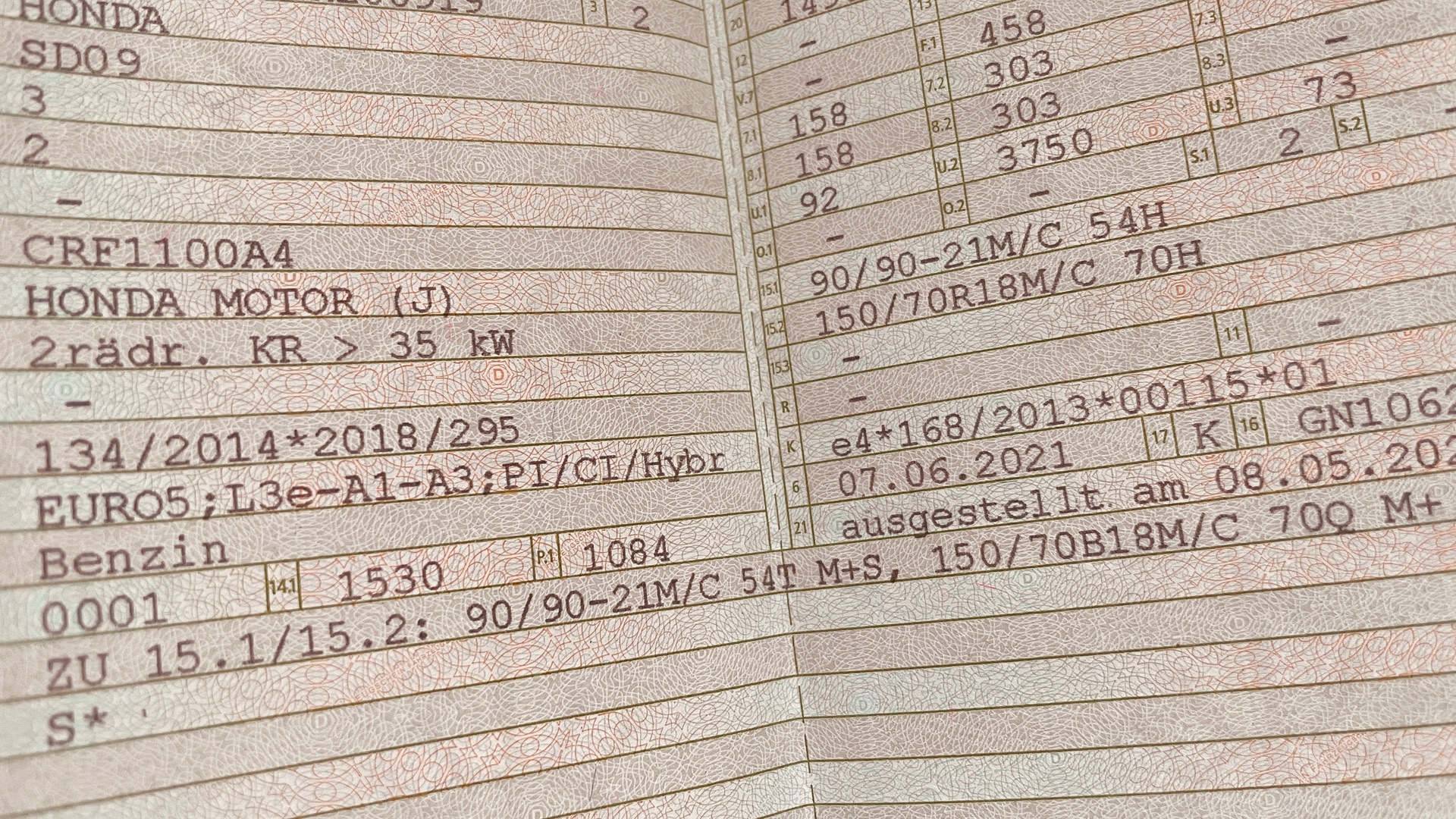

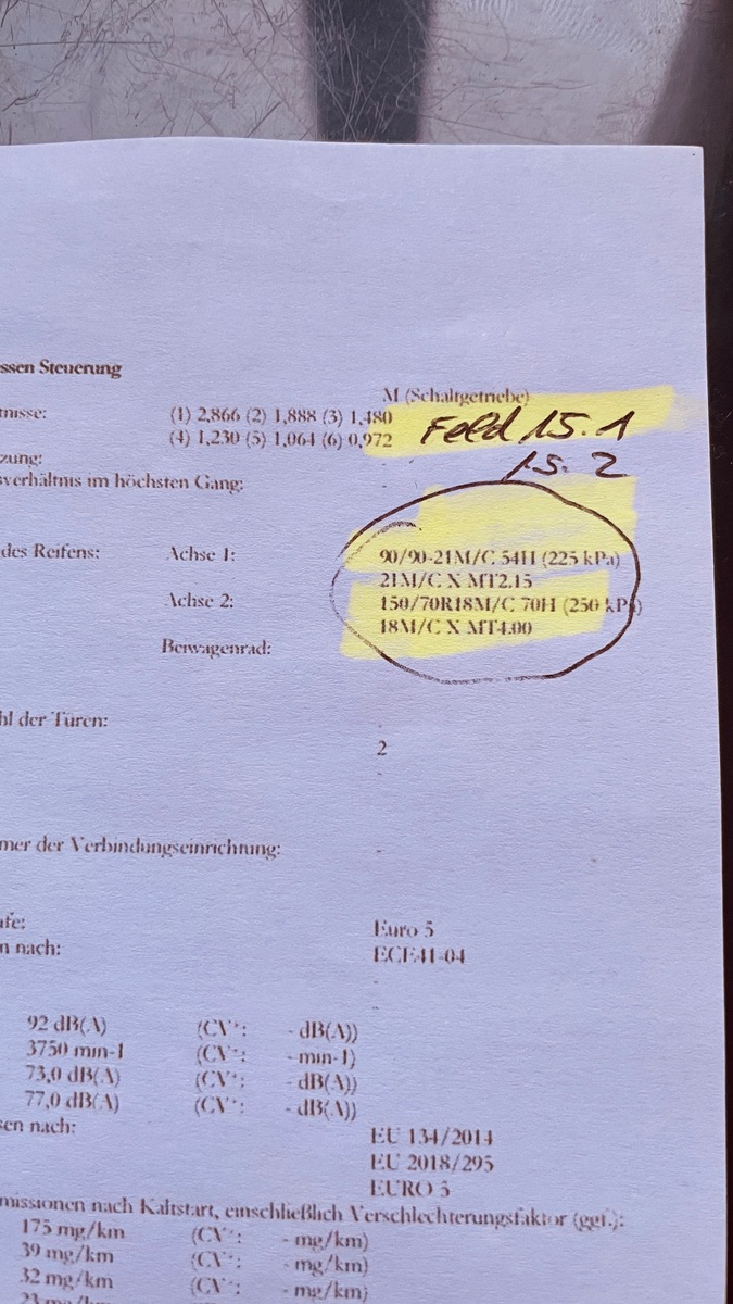

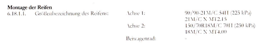

    Ich habe da mal eine Verständnissfrage:
    Africa Twin Bj 2022 SD09
    Erstaustatterbereifung
    BRIDGESTONE Adventurecross Tourer AX41T 90/90-21 TL 54H, Motorradreifen Vorne(habe ich schon mal gewechselt)
    BRIDGESTONE150/70 R18 M/C 70 H
    H(210km/h)
    was ja zu den Eingetragen 199 km/h passen würde
    Wie so sind im Fahrzeugschein T (190 Km) Q (160 km) eingetragen?
    Kann ich das dann so verstehen das dies die Mindestanforderung an die Bereifung ist und ich wenn ich einen Q Reifen aufziehe einen 160 km Aufkleber anbringen muß ?
    Es wundert mich halt weil bei meinem Bekannten der die 1000er hat. H Reifen im Fahrzeugschein stehen.
    Ist mir halt nur aufgefallen da wir uns die Dunlop Trailmax Raid bestellen wollten die ein T(bis 190 Km/h Zulassung haben.
    Gruß Dirk

    Im Grunde hast Du Dir die Frage schon selbst beantwortet. Du liegst mit Deiner Vermutung richtig, für Reifen mit M+S Kennung und einem geringeren Geschwindigkeitsindex benötigst Du den entsprechenden Warnaufkleber.

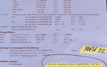

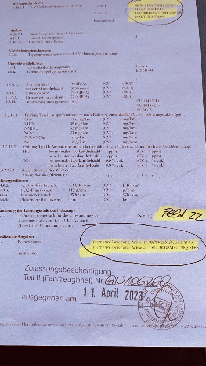

    Meiner Meinung nach ist das ein Fehler der Zulassungsstellen. Bei meinem Kumpel ist genauso wie bei Dir.
    Die Alternative M+S Bereifung steht einfach prominenter in dem COC Papier.
    Ich habe meinen Zulassungsdienst solange genervt bis die Zulassungstelle per Mail geantwortet hat: „Den Vorgang bitte nochmal einreichen, ich habe den Fehler gefunden“.
    Jetzt habe ich die R Bereifung mit H Index und alternativ eben die B mit M+S und T Index in Feld 22 eingetragen.
    Generell kann der Herr Wachtmeister wohl die Standard Bereifung im COC abfragen..

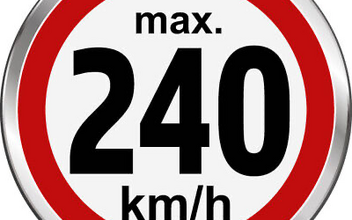

    Werde mir jetzt die Dunlop Trailmax Raid Bestellen einen Aufkleber mit 190 Km drauf kleben.Habe mir die COC auf Cloud geladen das ich sie mit dem Handy vorzeigen kann.
    PS :mein Scanner ist nicht so schlecht sondern die Ausfertigung der EU-ÜbereinstimmungsBescheinigung(COC)

    Ist der vom Honda verklebte Aufkleber nicht lediglich ein Hinweis auf das Handbuch?
    Denke es muss so einer sein?
    https://i.ebayimg.com/images/g/11kAAOSw4PxaKy~s/s-l400.jpg
    Also Vorsicht bei der Diskussion.
    Lasse mich aber gern eines Besseren belehren.
