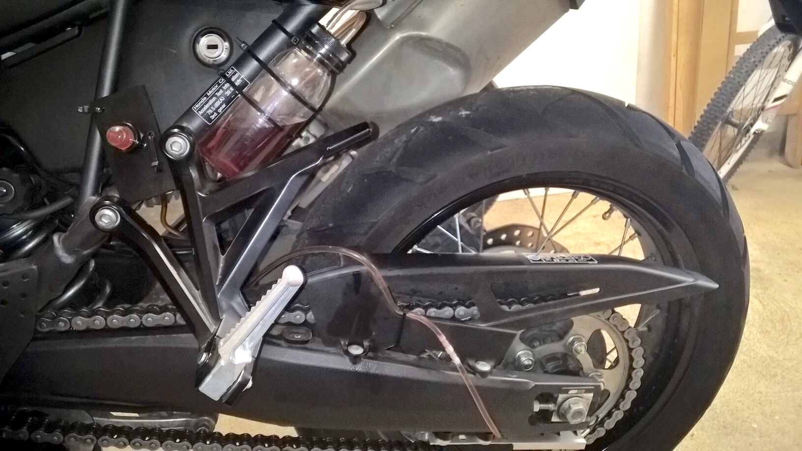

  • #139
    Low Cost Kettenöler
    Man nehme: Primer Pumpe für Stihl Kettensäge, Petflasche als Ölreservoir, PVC Schlauch, Zwei Schlauchdurchführungen, Schlauchkupplung, Messingröhrchen, Aluschiene, Kabelbinder
    Kosten max ca 15 €
    Funktion:
    Immer nach dem Tanken, während man losfährt drückt man die Primerpumpe langsam ca 1 Sekunde lang. Bei Bedarf evtl ein zweites Mal.
    Dies reicht aus um die Kette bis zum nächsten Tankstop mit einem leichten Ölfilm zu überziehen.
    Funktioniert 100 %ig, auch in der Wüste Gobi,
    Viele Grüße aus Nordhessen
