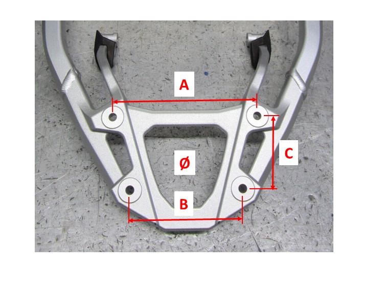

Gepäckbrücke / -träger Maße der Bohrungen?

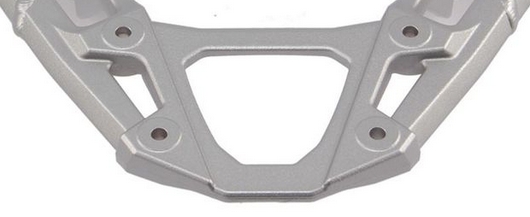

    Ich habe auf der Brücke meiner 1100er ATAS die Trägerplatte vom Crosstourer montiert,
    die wird mit Gewindeschrauben M8 befestigt. Der Durchmesser sollte somit 8,5 oder 9 mm
    betragen.

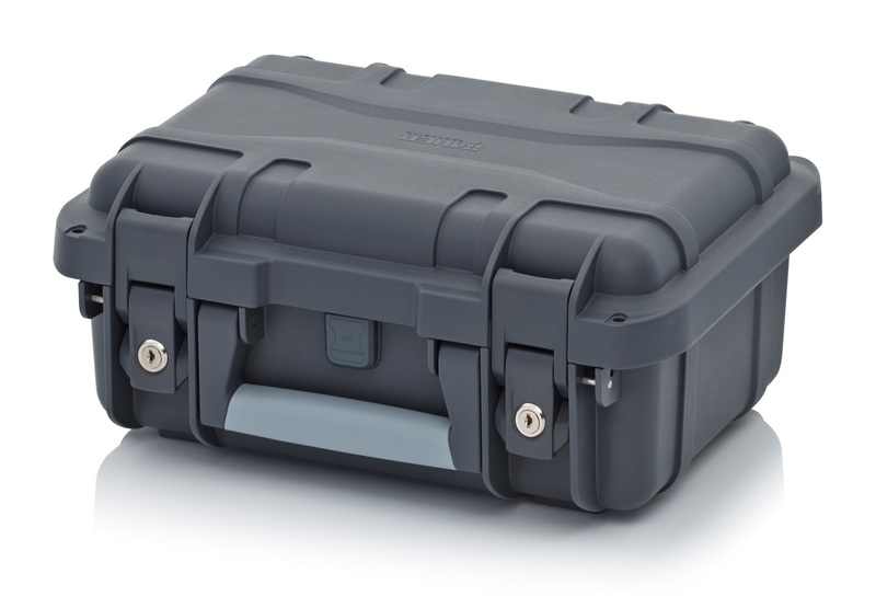

    Da mir die meisten Topcases viel zu groß (und viel zu teuer) sind, möchte ich einfach meinen AUER Schutzkoffer auf die Gepäckbrücke schrauben. Der "CP 4316" mit den Außenmaßen 40 x 30 x 16,8 ( = 12 Liter) sollte passen.

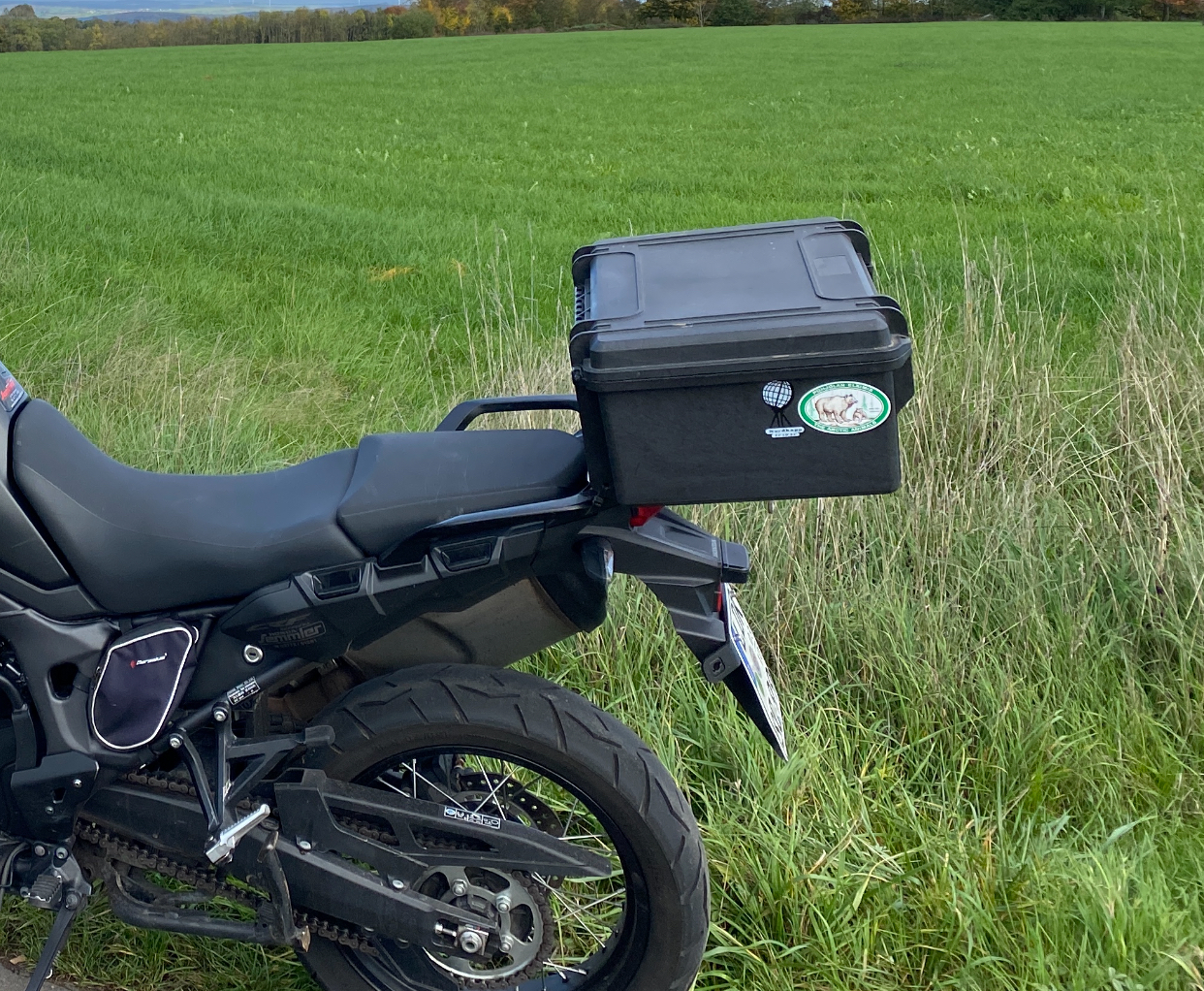

    ich hatte auf meiner 1000er ja auch so einen ähnlichen Koffer auf der Gepäckbrücke.
    Wenn Du den Koffer montieren tust, dann geb ich Dir zwei Tips.

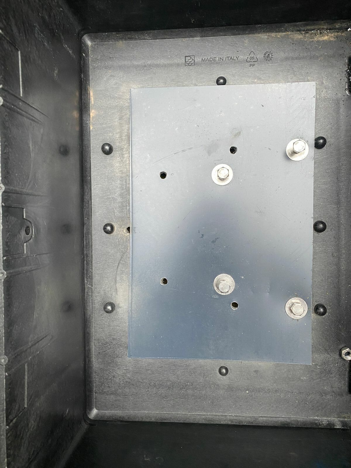

    1. Nimm Edelstahlschrauben, denn es ist je nach Wetterlage doch schon mal Feuchtigkeit in der Luft
    2. Lege ein dünnes Blech , am besten Alu, als große Unterlegscheibe zwischen Schraube und Koffer. Sonst ziehst Du
    die Schrauben in en Kunststoff. Schau auf dem Bild was ich unten anhänge.
    Das war mein Koffer
    Und hier das Blech was ich untergelegt hab
