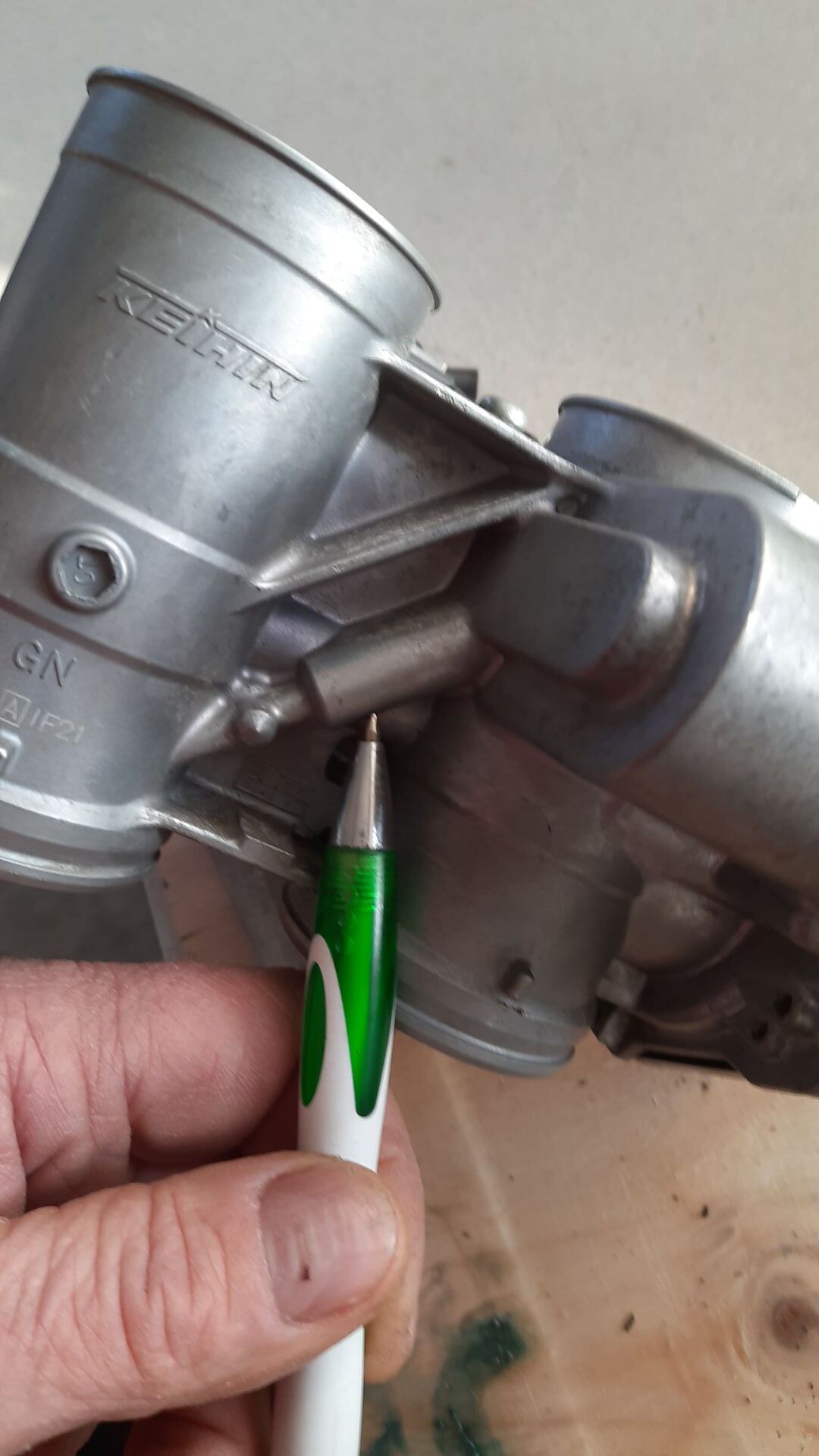

    Mit der Art der Steuerung hat das nichts zu tun, sondern mit der Verbindung der Klappen miteinander. Da sie parallel nebeneinander sitzen, wird zwischen ihnen kein Gestänge oder ähnliches verbaut sein, was sich verstellen kann.
    Wenn ich das Gefühl hätte, die Drosselklappen sollten ggf synchronisiert werden, würde ich erstmal den Istzustand mittels Synchronuhren oder Schlauchwaage prüfen.

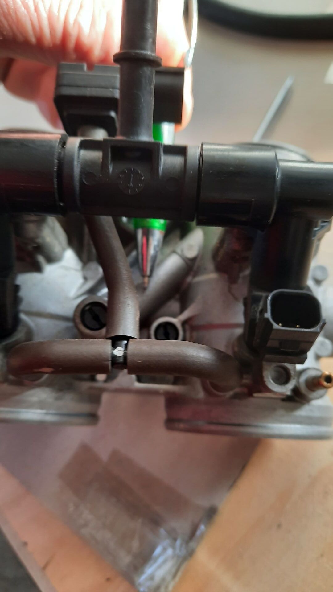

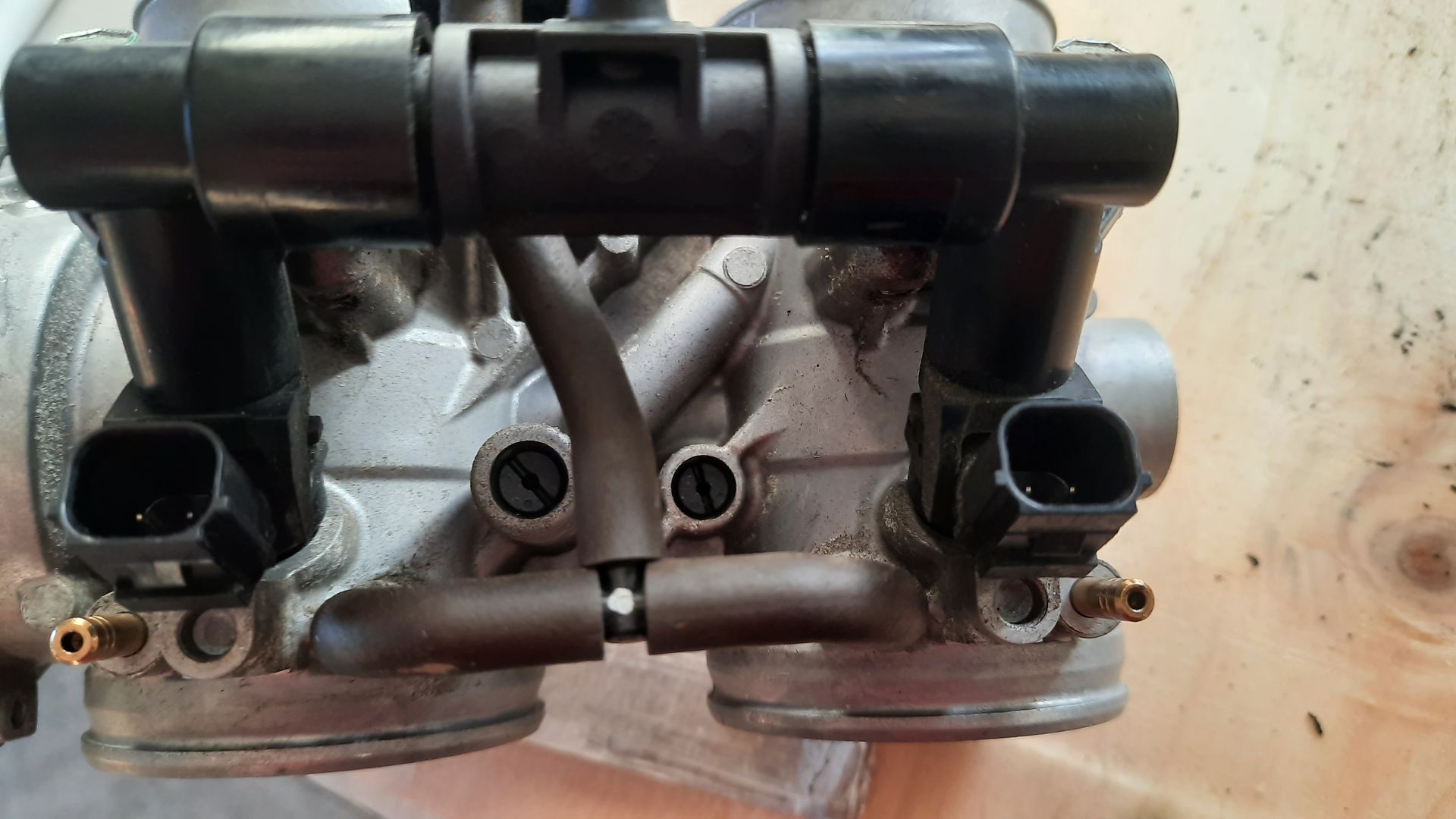

    Beim Syncronisieren werden auch nicht die Drosselklappen zueinander verstellt, sondern mittels einer Luftschraube eingestellt.
    Klar muss vorher der Istzustand geklärt werden! Schlauchwaage funzt dazu perfekt, so hab ich es damals bei meinen GSn auch immer gemacht
