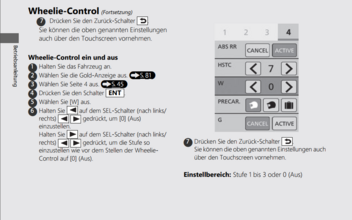

    hab jetzt meine Bedienungsanleitung hin und her gelesen, aber mit der Anleitung daraus, schaff ich es nicht mein Hinterrad ABS RR auszuschalten.
    Auch die Info hier im Forum hab ich gelesen, aber es klappt einfach nicht.
    Bin mit Taste hoch oder runter die Motoreinstellung Offroad, Benutzer1 und Benutzer 2, vorher habe ich in den Einstellungen Benutzer1 und Benutzer 2 auf Offroad ABS gestellt.
    Bei Motoreinstellung Offroad und Benutzer2 habe ich im Display P und T, bei Benutzer 1 noch zusätzlich ABS Anzeige
    wenn ich mit Ent bestätige passiert nichts, bei Benutzer 1 und 2 kann ich noch mit dem Steuerschalter links oder rechts zwischen Tankanzeige und Anzeige Seite 1 wählen, Seite 2, 3 und 4 gibts es nicht.

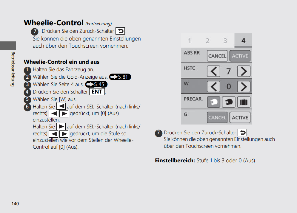

    Nun wie in der Anleitung beschrieben wieder mit den Tasten hoch oder runter zu Anzeige Gold (Tourmodus) und dann mit Steuerschalter rechts bis Seite 4, Ent gedrückt, nun springt der Einstellbereich zu HSTC und nicht auf die Obere Zeile mit ABS RR, eigentlich verständlich da im Tourmodus das ABS je auch nicht ausgeschaltet werden kann oder?
    Komme nicht weiter, könnt ihr mir weiter helfen?
    Ich habe nur bei Tour 4 Seiten, ist das normal?
    Habe den Favoritenschalter mit HSTC belegt, hier kann ich nur mit der Sterntaste HSTC zwar verändern aber nicht Ausschalten, auch mit lange drücken nicht,
    mach ich hier etwas falsch?
    Danke vorab und Grüße Uwe

    Über die Sterntaste kannst Du weder die Wheelie- noch die Trakionskontrolle ausschalten.
    Das geht nur über das Goldmenü aus Tab-Seite 4. Dort musst Du den enstprechenden Unterpunkt auswählen und dann den Links- oder Rechtspfeilschalter für ca. 3 Sekunden gedrückt halten. Erst dann springt der Eintrag auf Null. Zu allem Übefluß ist das nach einem Ausschalten auch wieder vergessen und Du musst das wieder von Vorne machen. Kurze Stopps gestaltet man dan am besten über den Notaus. Da bleibt die Information erhalten.
