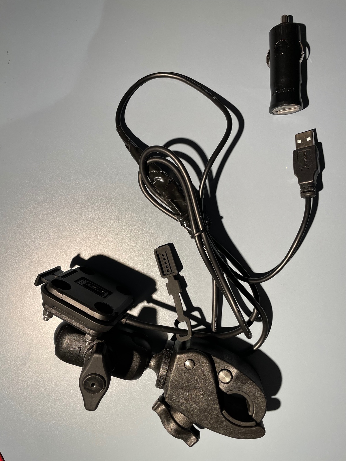

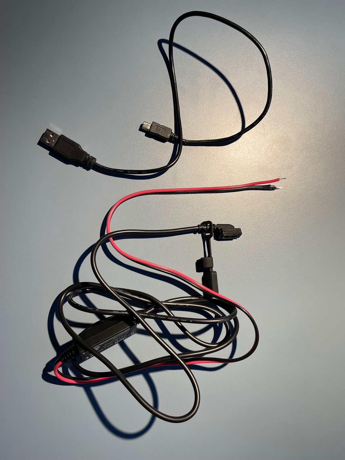

    Ich vermute stark, daß ein XT ähnliche Anschlußkabel hat wie
    ein 396 oder 395. Zwei freie Enden zum Anschluß an die Bord-
    spannung, dazwischen ein kleiner viereckiger Kasten, in dem
    der Wandler sitzt und dann der Anschluß an der Halterung.
    Willst du die freien Kabelenden mit einem USB-Stecker ver-
    sehen? Das funktioniert in keinem Fall, weil ein USB-Anschluß
    keine 12 Volt liefert.
    Was du machen kannst, ist einen "Zigarettenanzünder"-Stecker
    auf die freien Kabelenden zu montieren. Dazu muß das Leih-
    oder Fremdmoped aber eine Steckdose im Cockpit haben.

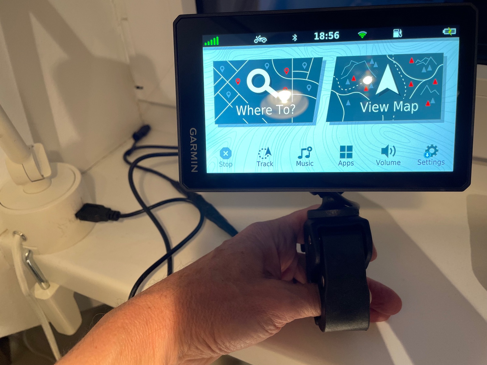

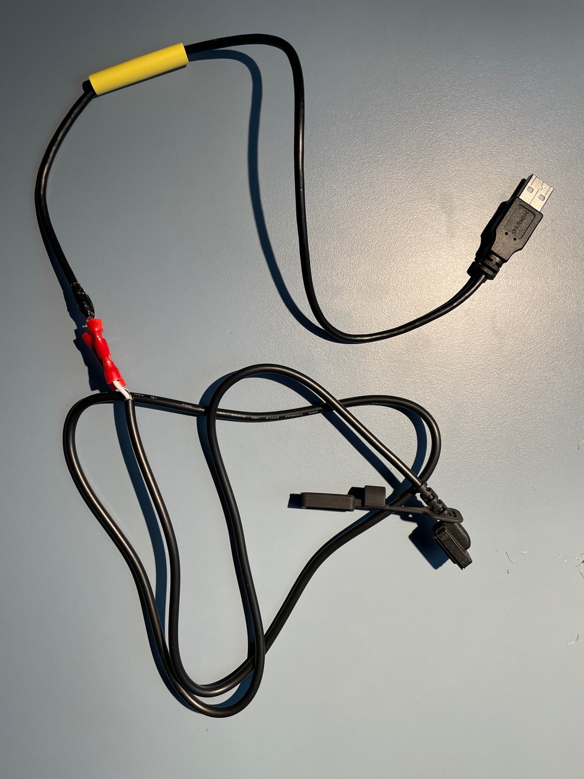

    Hi Andreas,

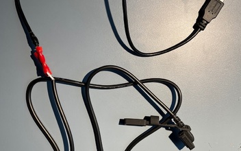

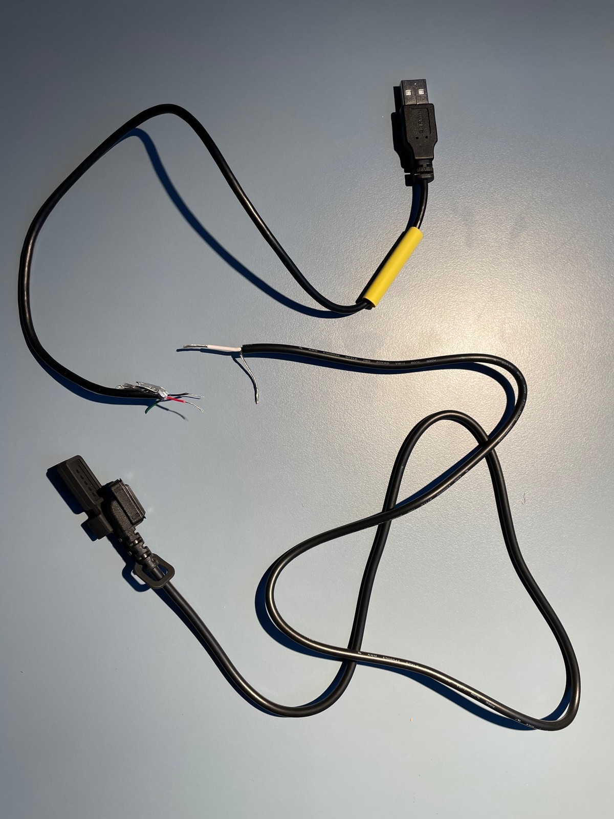

    danke für die Erklärung. Hab gerade mal auf den schwarzen Kasten geschaut und in der Tat steht dort, dass die Stromaufnahme 10-30V betragen soll. Da aber inzwischen die meisten neueren Mopeds einen USB Anschluss bieten, könnte ich natürlich einfach den Kasten abknipsen und das Kabel direkt an einen USB A Stecker anschließen. Sollte ich dann mal ein Leihmoped mit ‘Zigarettenanzünder-Buchse‘ bekommen, kann ich immer noch einen kleinen Adapter benützen. Hauptsache ich kann das Navi einfach in die Halterung ein- und ausklicken ohne mich groß um Kabel kümmern zu müssen.

    Ob das funktionieren wird, kann ich dir nicht sagen.
    Wie gesagt, wird der kleine schwarze Kasten eingangs-
    seitig mit 12 Volt Bordspannung versorgt,
    Was ausgangsseitig rauskommt, weiß ich nicht. Da sollte
    man mit einem Multimeter mal direkt an der Halterung
    messen.
    So, jetzt hab ich mich mal selber zitiert und direkt am Halter gemessen.
    Dort liegen 5,2 Volt an, also USB-Spannung. Somit sollte deinem Vorha-
    ben nichts im Wege stehen.

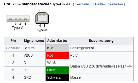

    Einen USB-A Stecker zum anlöten
    https://www.amazon.de/CABLEPELADO-USB-Stecker-m%C3%A4nnlich-geschwei%C3%9Ft-4-polig/dp/B08K2DZZ1D/ref=sr_1_16?crid=280EVZM83MNWI&dib=eyJ2IjoiMSJ9.u02cdZyTWEesMUaFNZItPMxNwuhXOG1fWs0OJH6VCpcCeG5l-2IqrGqxKMY2RDB8YetPfmhFpUL22AVH7kVumsNBTvQYucN2w6xZRTje_bGS0DBbLqmAtRjq5arjGyr31Jxt2gXOqiDO6TZO1j1kX7esDRVDQLmofzZyKDoX8liAPkY3RPRoHK4OcR2ZJ_-9NVazC847ApPg-B8rPPwCjo2zbwvx4y_vuWFO4XjTNwE.Q_2_JgATu7_JjBUDy-q2_ly10_8VuDGCxjkwqQCRV6o&dib_tag=se&keywords=usb-a+stecker&qid=1710416076&sprefix=%2Caps%2C255&sr=8-16
    Und die Belegung
