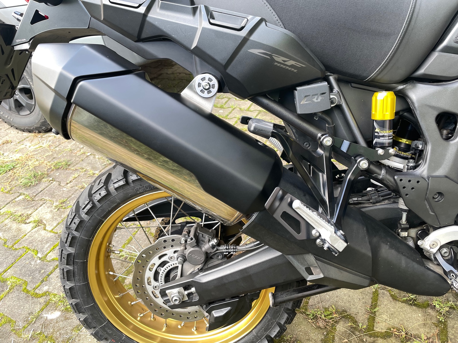

    Da es den Hitzeschutz original nicht schwarz gab, gibt es auch die Schraube nicht in schwarz dazu. Die Originalschraube ist glaube Edelstahl - also einfach die nehmen. Drumherum sind doch auch die Schraubenköpfe nicht schwarz. Wenn es unbedingt schwarz sein muss, nimm für das Köpfchen nen Edding - gibt es auch als „Lackstift“
    Edit: hab noch ein altes Bild gefunden, wo auch die Schraube zu sehen ist - passt doch auch zur Halteschraube des ESD…
    Hallo Rüdiger,
    da hat Hallenser zunächst mal recht.
    Die Originalschraube hat die Honda-Nummer 90113-GFP-G00
    Kegelkopfschraube M6x12/14 und ist silberfarben.
    Aber es gibt am Crosstourer dieselbe Schraube in schwarz,
    Artikelnummer 90113-MGE-000
    Such einfach mal mit den Teilenummern im Netz, da gibt es
    Bilder und Bezugsquellen.
