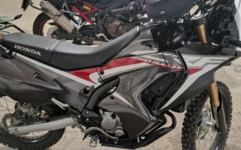

    Danke für die Tipps. Ich habe mir jetzt schon das hier bestellet, weil ich einfach sonst nichts gefunden habe.
    Motorrad CRF 250 Rally Autobahn Sturzbügel Motorschutzbügel Rahmen Fallschutzleiste Unterfahrschutz Fahrgestell Stoßstange für H.onda CRF250 Rally 2017 2018 2019 2020 (Untere Stange + Unterfahrschutz) : Amazon.de: Auto & Motorrad
    Ich werde jedoch die oberen Sturzbügel nicht montieren.

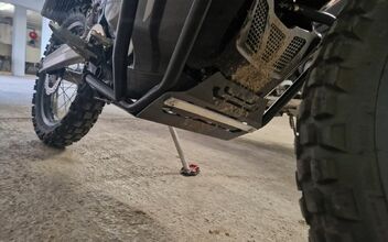

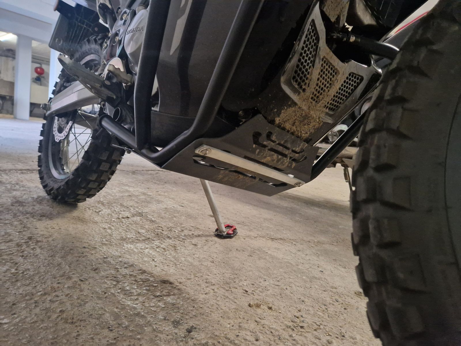

    Ich habe den hier drann. https://www.amazon.de/dp/B0BWJ…dt_b_product_details&th=1
    Gibts auch für die 300er: Hier
    Macht einen Soliden Eindruck. Einziger Nachteil ist die verringerte Bodenfreiheit und der etwas hacklige Anbau. Preis Leistung sehr gut.

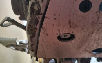

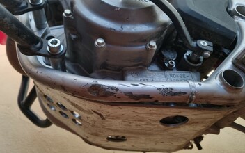

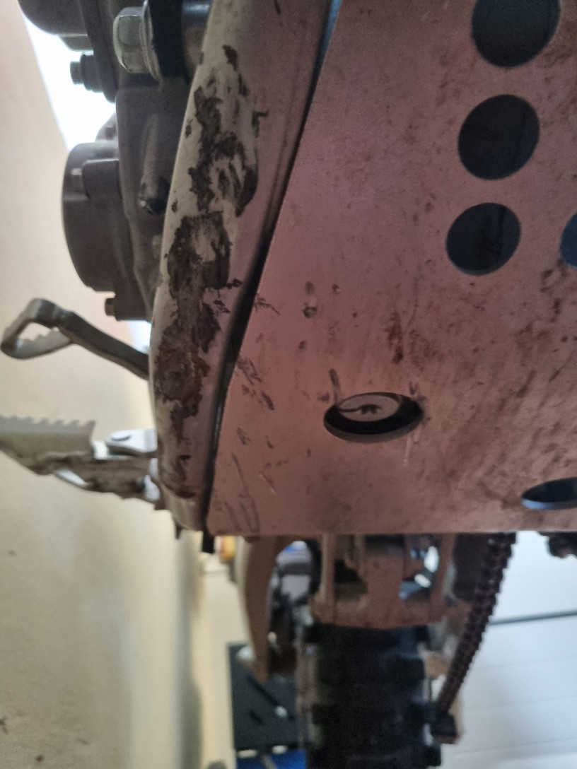

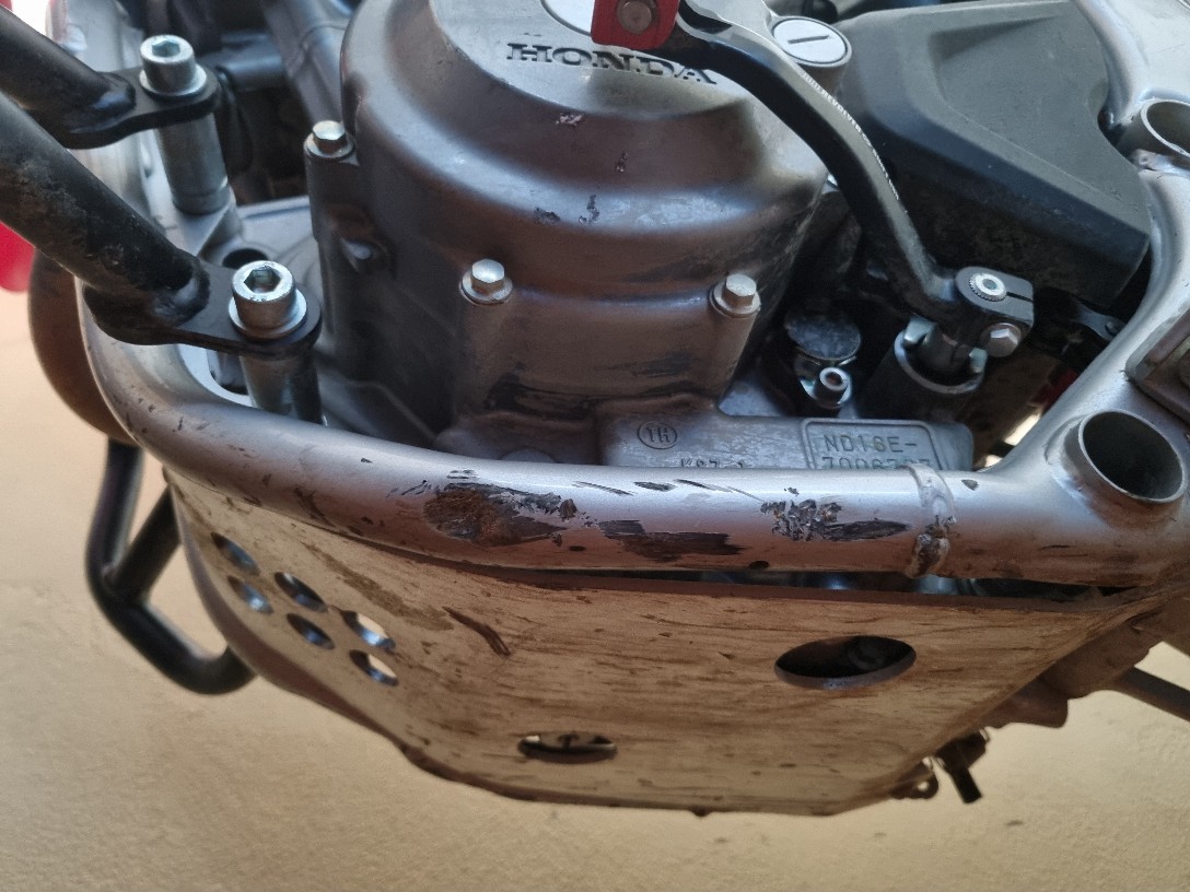

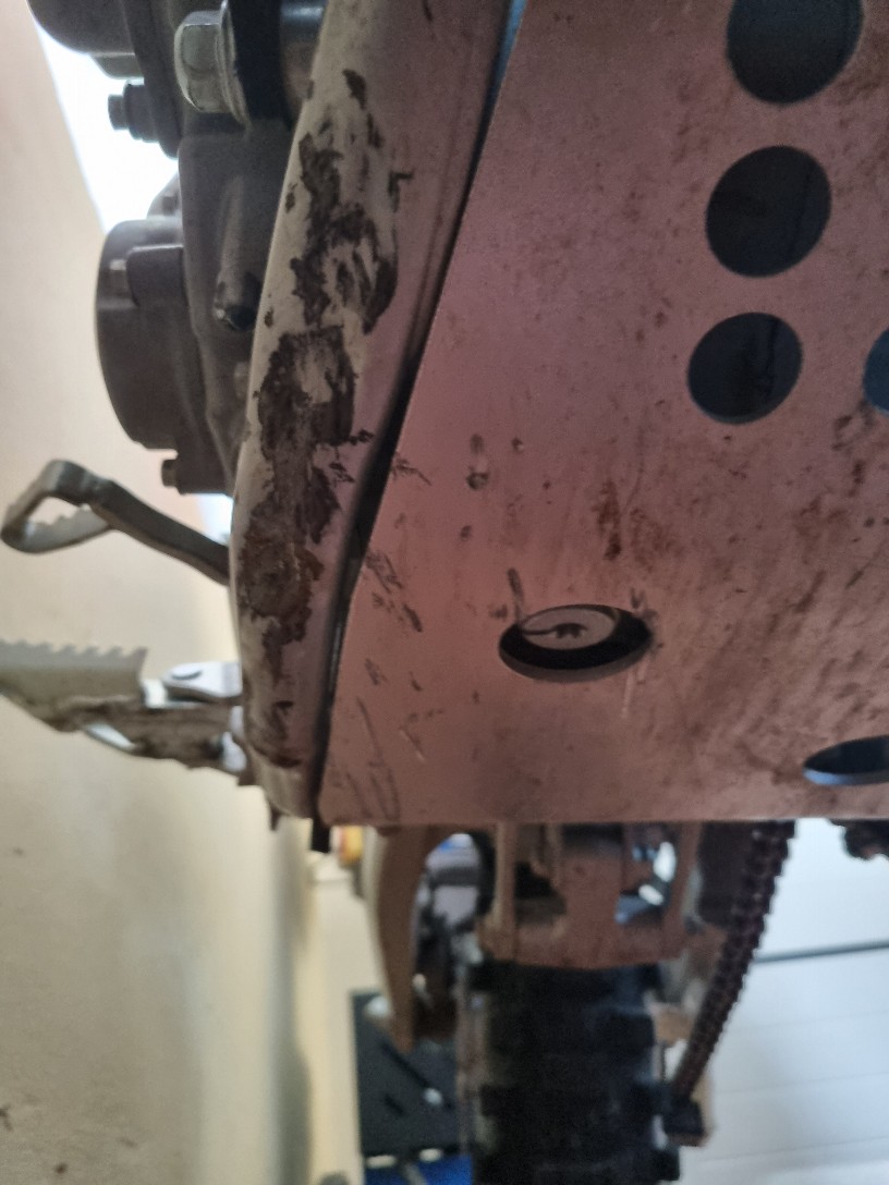

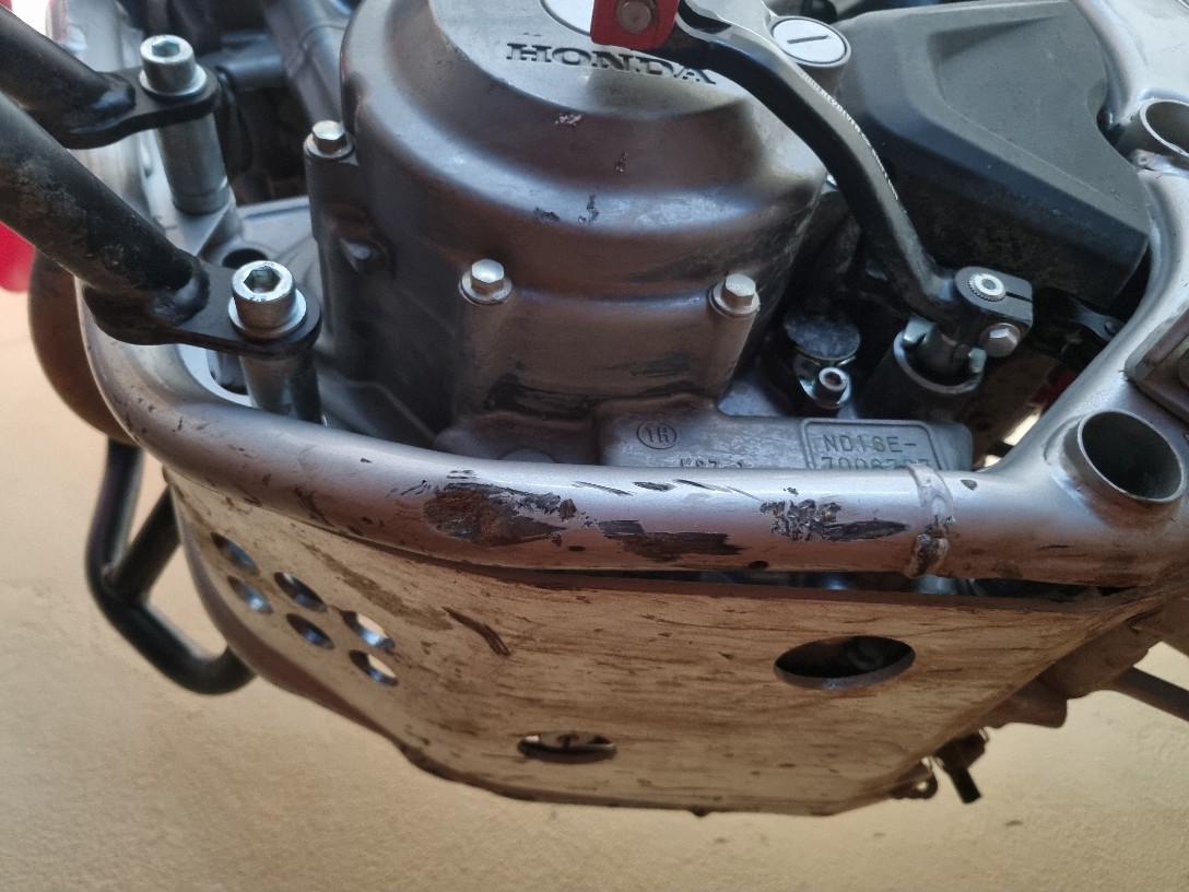

    Tendenziell würde ich sagen nein, reicht auf gar keinen Fall. Ich war mit meiner 300L und einem unzureichenden Unterfahrschutz in Italien. Hatte den Originalen zwischen den Rahmenrohren gegen einen aus Alu mit den gleichen Abmaßen getauscht. Das war das Ergebnis.
    Rahmen eingedellt = Totalschaden.
    Da ich ja dabei war, als die Schäden passiert sind, habe ich auch kein Vertrauen in einen Kunststoff Unterfahrschutz. Die meisten im Forum haben da genügend Vertrauen drin, ich nicht. Für mich muss Metall drunter. Habe deshalb unter meine L jetzt einen aus Thailand gebastelt.

    Da musste bloß die lange Zunge, die da nach hinten unter das Federbein reicht, etwas nach unten gebogen werden. Ansonsten schützt das Ding gut.
