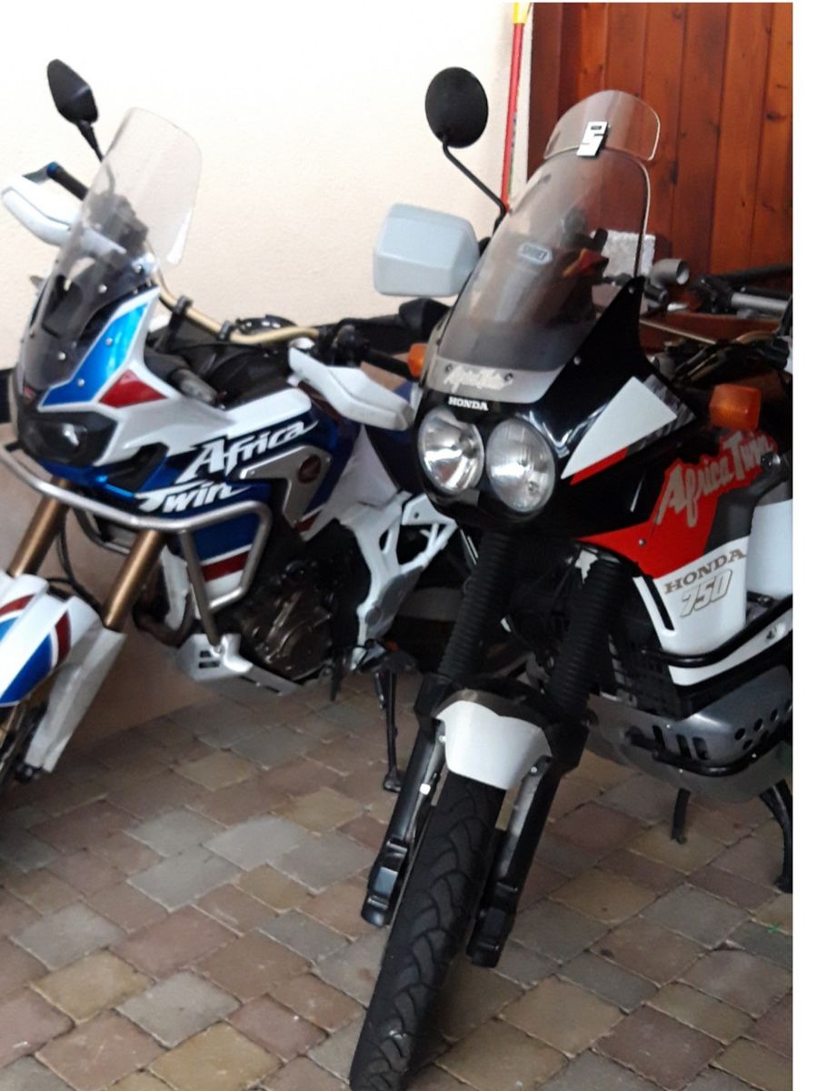

    Da muss ich doch glatt mal gucken ob meine noch da ist :lachen:
