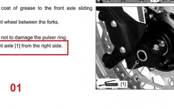

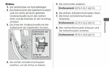

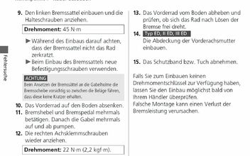

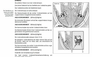

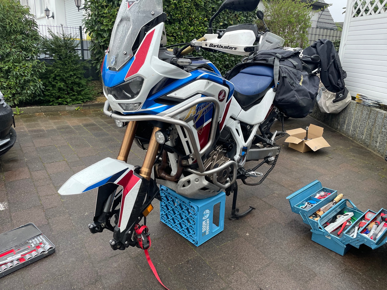

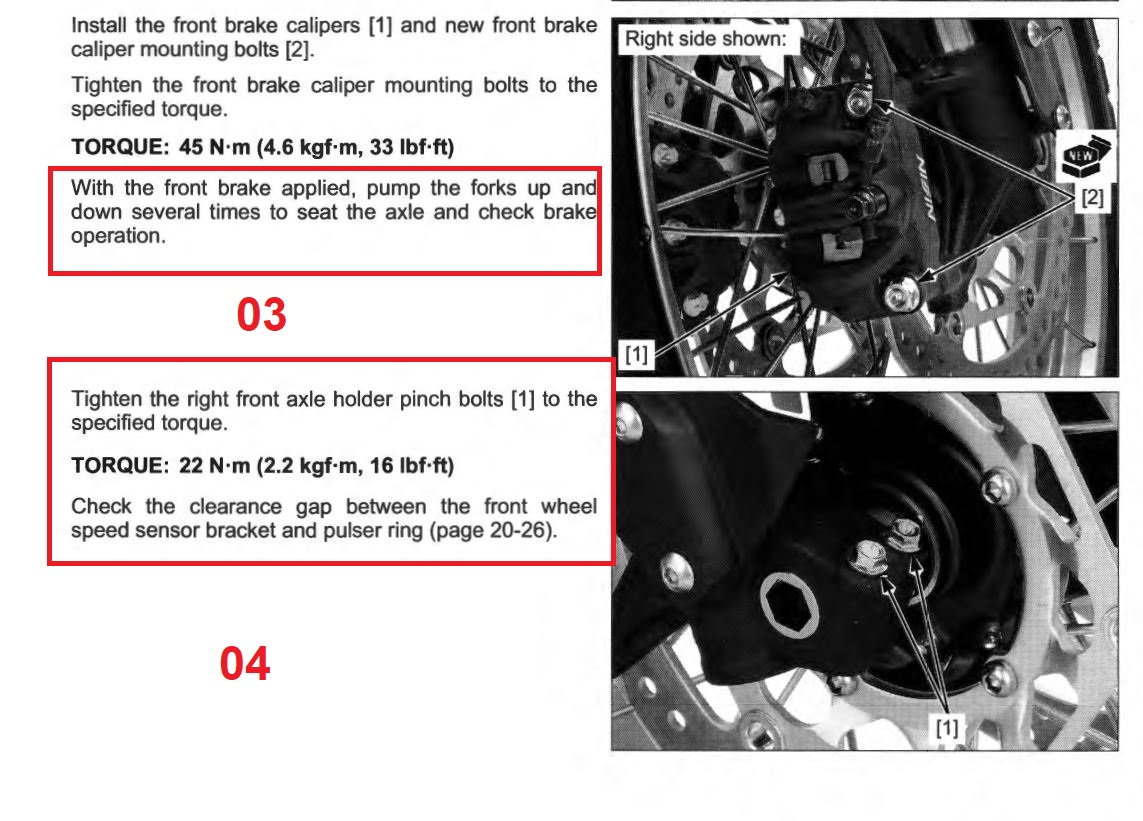

    Beim Radwechsel meiner 2022er AT nach Fahrerhandbuch musste ich feststellen, dass dieser darin nicht erläutert wird. Im Forum habe ich den link zum Räderwechsel einer 2020er AT gefunden: https://www.bedienungsanleitu.…100l-2020/anleitung?p=316

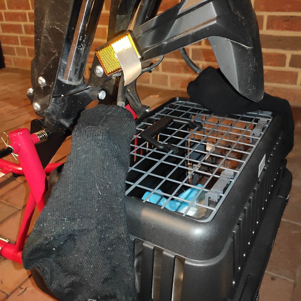

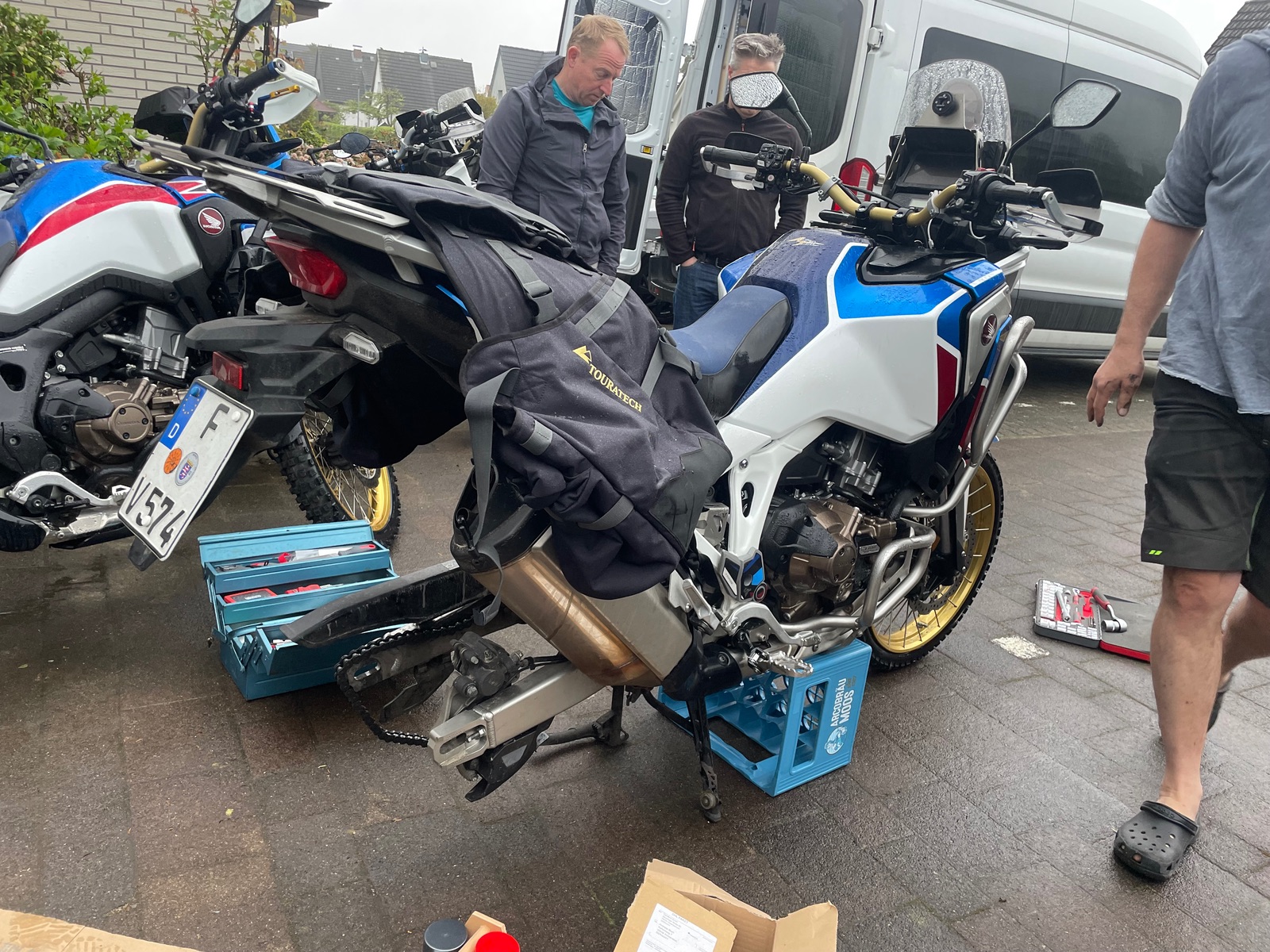

    Einige Videos auf YT in english helfen auch. Jedoch anbei 3 Tipps zum Aus- bzw. Einbau, die mir bei der Arbeit eingefallen sind:

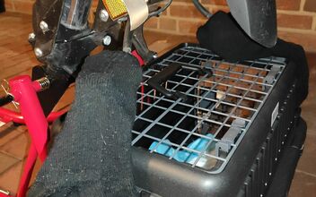

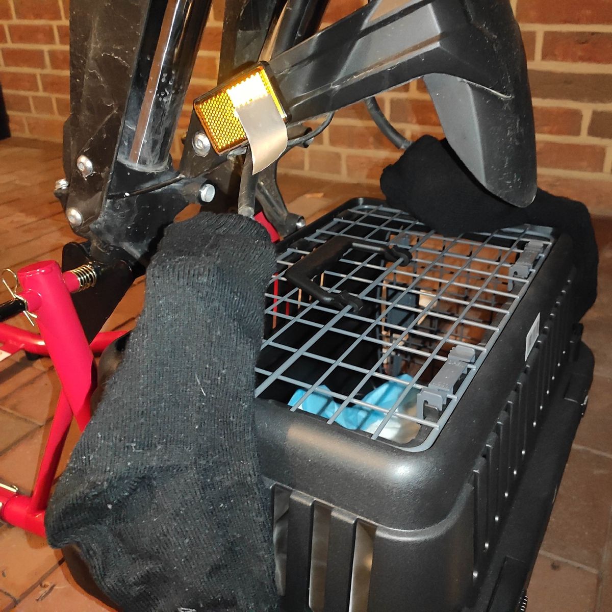

    1. die Bremskolben vorne packe ich in dicke Wollsocken um Krazter an Felge und Bremsscheiben zu vermeiden
    2. die Bremskolben vorne lege ich auf einen Korb oder Karton um die Bremsschläuche zu entlasten

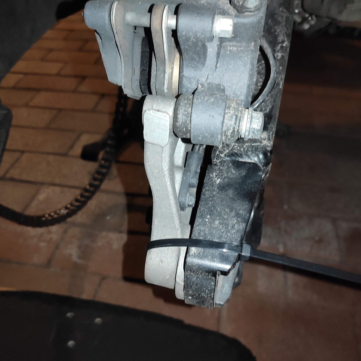

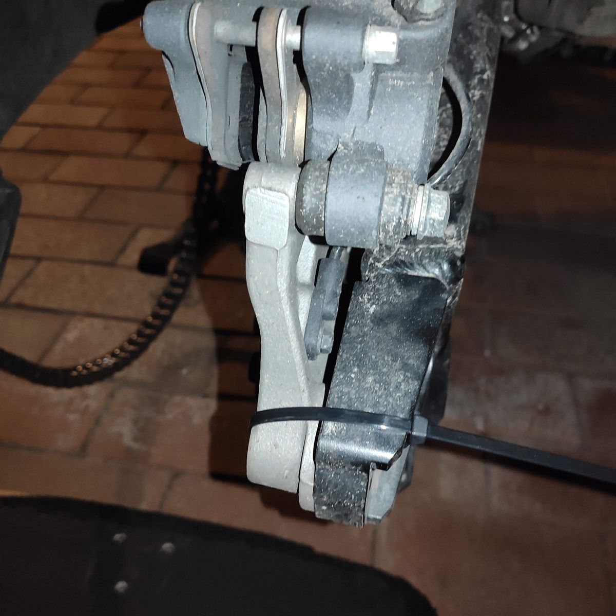

    3. den hinteren Bremssattel binde ich mit einem Kabelbinder fest

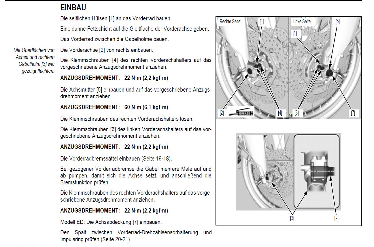

    Die vorderen Bremssättel müssen nicht vollständig entfernt werden. Es reicht jeweils beide Schrauben zu lösen und nur eine zu entfernen, idealerweise die untere. Zum Ausbau einfach beide Sättel zur Seite drehen, dann passt der Reifen entspannt durch.
    Zur Schraubenkontrolle müssten natürlich beide entfernt werden.
    Es reicht, einen zu entfernen. Ich entferne immer vorzugsweise als erste Massnahme beim Vorderradausbau nur den linken bei der Radachsschraube.
    Ein Bremssattel reicht, fixiert mit irgendwas. Hinten hält von alleine, werde ab beim nächsten Mal prüfen, ob es beim Einbau hilft, wenn der Sattel an der Schwinge fixiert wird. Wäre dann keine schlechte Idee.
    Die Hülsen sind vorne identisch, aber die gestreifte Markierung gehört nach innen. Hinten ebenso, nur sind sie nicht gleich.
