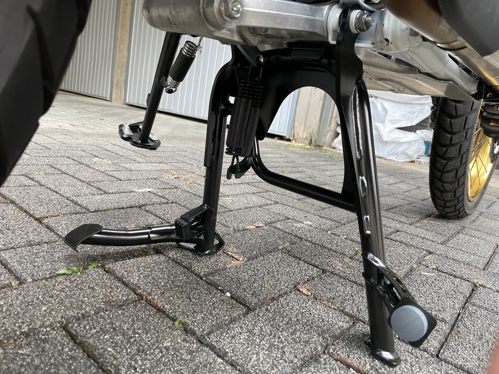

Hauptständer schleift

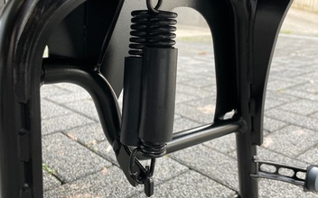

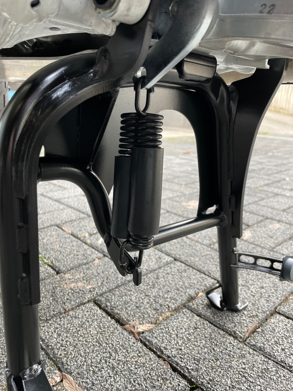

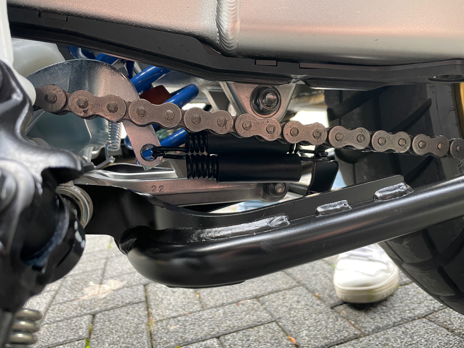

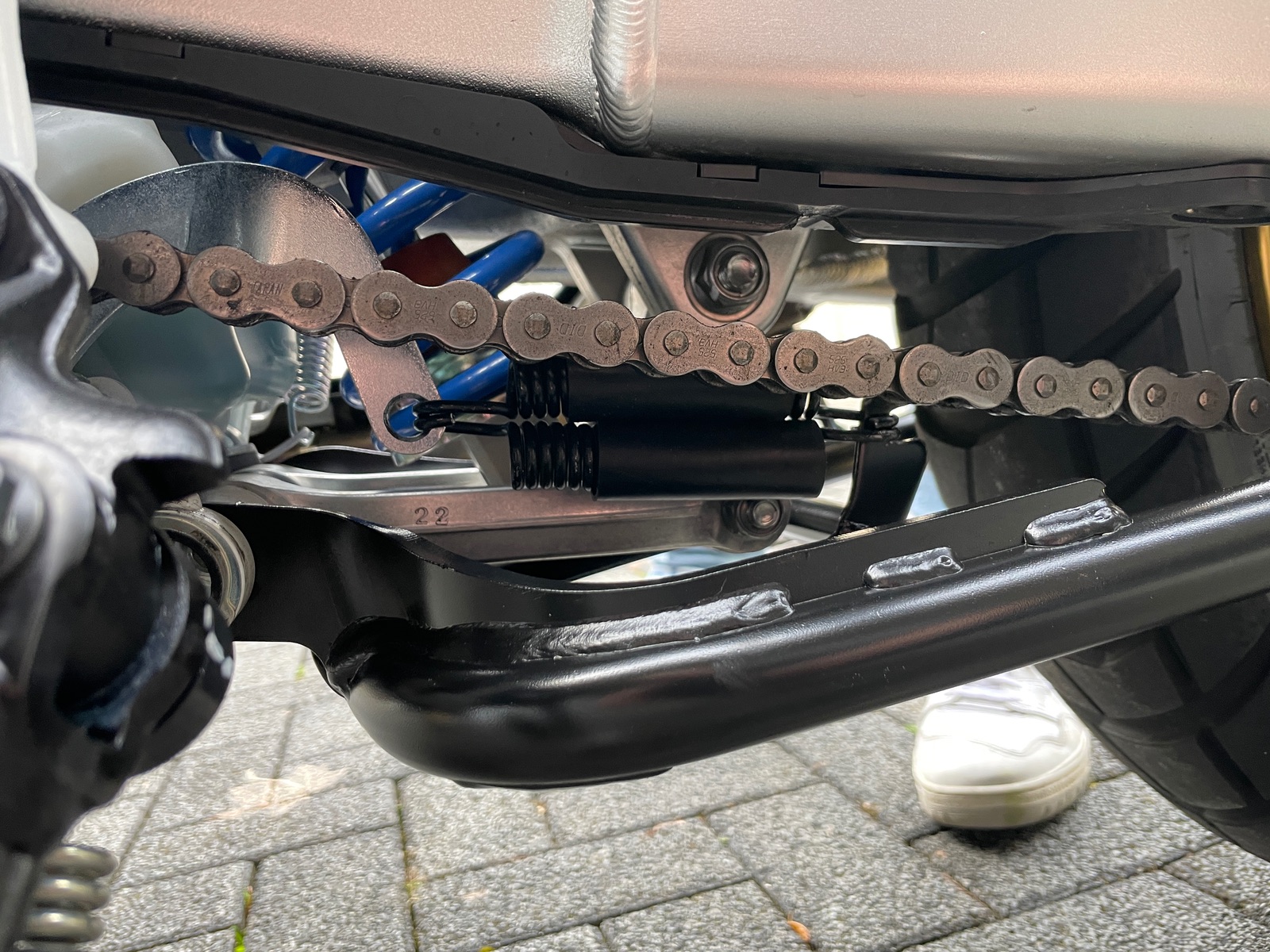

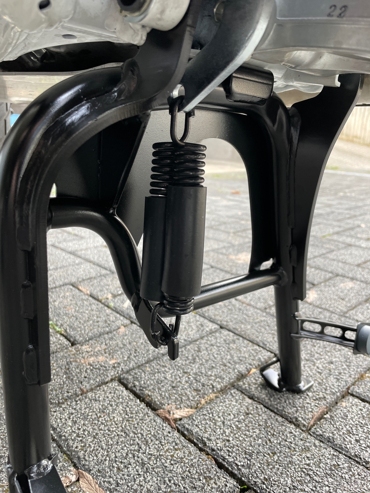

    Hallo zusammen, dank dieses Forums konnte ich den original Hauptständer mithilfe der „Unterlegscheiben -Methode“ montieren. Allerdings schleift der Hauptständer an der eigenen Befestigungsschraube, da die beiden Federn nebeneinander liegen. Könnte jemand ein Foto einstellen, wie die Federn richtig ausgerichtet sein müssen. Übereinander bekomme ich sie nämlich nicht.

    Das ist auch nicht vorgesehen, da es zwei gleiche Federn sind.
    Such doch einfach mal mit den Teilenummer 08M70-MKS-E00
    oder -E01 im Netz.
    Auf den Bildern, die man da findet liegen die Federn in Fahrt-
    richtung hintereinander.
    bei meinem Honda Hauptständer für die 2024er war eine Montageanleitung dabei.
    Hiernach werden die Federn einzeln in die obere und untere Bohrung !!! eingehängt.
    Sie liegen dann nebeneinander und nicht ineinander.
    Irgendwo gab es auch eine Seite,auf der die Einbauanleitungen abgerufen werden können.
    Ich habe aber vergessen wo?

    Hi,
    scheinbar müssen die Federn übereinander liegen. Meine liegen nebeneinander.
    In der Anleitung von Jetski ist das ganz gut zu erkennen.
    Das prüfe ich morgen mal. Danke
    Touratch Windschild schwarz, Sitzbankumbau Wagner, SW Motech Koffersatz, Zieger Sturzbügel
    Wenn du eine SD08/SD09 hast, dann sollen sie wohl ineinander hängen.
    Die Anleitung ist für das Modelljahr ab 24, da werden sie separat eingehängt.
    Schau,wie die Federn mit den offenen Enden in die Bohrung eingehängt werden,
    ist in der Anleitung sehr gut dargestellt.
    ja so muss es sein. Die beiden Federn liegen mit der „Hakenseite“
    aneinander.
