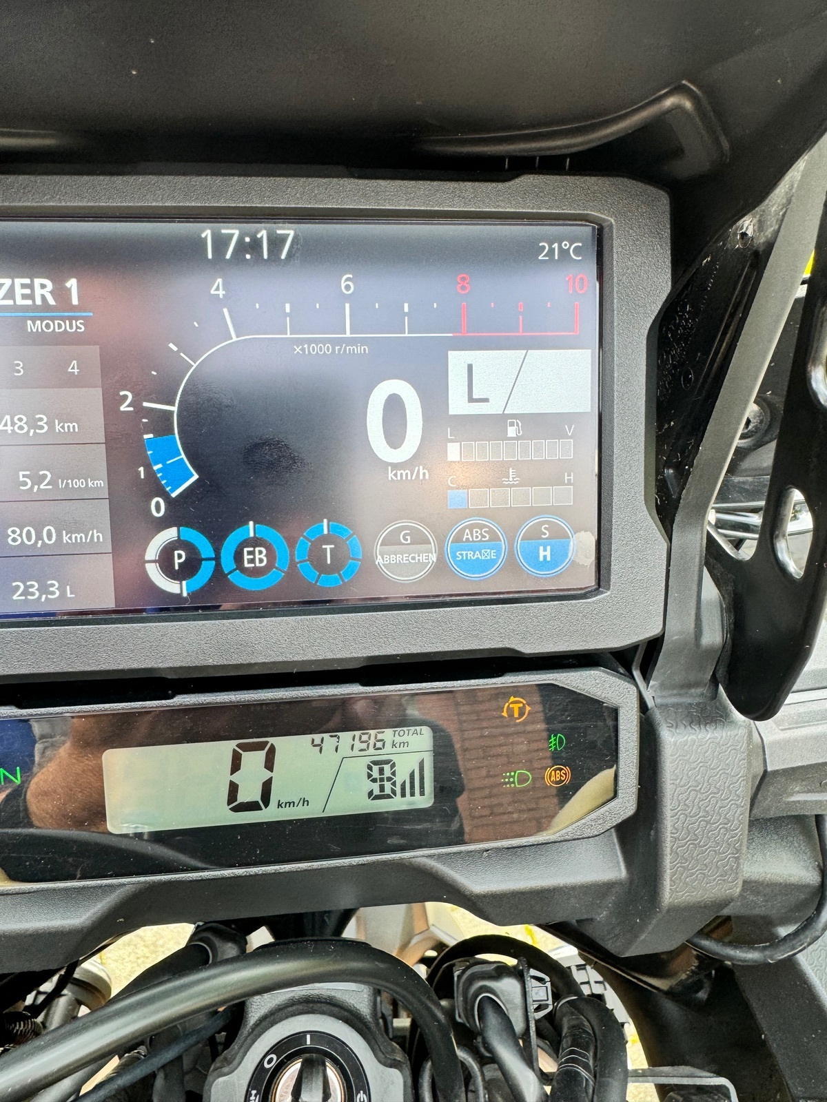

    Update:
    Nach einer schönen XADV Tour wieder zuhause.
    Moped Zündung an, startet nicht.
    Moped mit Zündung an drei Meter hin- und hergeschoben.
    Moped springt an. Oh, klasse 👍
    Ausgemacht, angemacht, geht.
    Trotzdem DCT Reset gemacht.
    D gedrückt
    Zündung an
    DDNDN
    — erwartet aber nicht bekommen, sondern:
    uuppps
    Fahrstufe einlegen geht, aber das Bild ändert sich nicht.
    Nun hab ich die Batterie abgeklemmt.
    Bin gespannt.
    :atblack:
  • #14
    Ah, ok.
    Der war nun richtig kalt.
    Batterie abklemmen (ca. 15 Minuten) hat nichts verändert.
    Ich fahre morgen eine Runde, muss eh tanken.
    Dann resette ich bei Betriebstemperatur. Vielleicht hilft es ja.
    Was mag das „L“ wohl bedeuten?
    :atblack:
  • #15
    Low. Temperatur ist zu niedrig
    Es kann auch passieren, dass Temperatur zu hoch ist, dann kannst du Reset auch nicht durchführen. K. A welche Sollwerte im Steuergerät abgespeichert sind..

  • #19
    Hallo wenn der Strich in der Ganganzeige Blinkt die Fußbremse betätigen aber nicht loslassen beim Starten dann Springt sie an. Du kannst auch die Handbremse anziehen das geht auch nur die Vorderradbremse funktioniert nicht.
    Wenn der Motorläuft blinkt der Strich weiter auch die Gänge blinken aber du kannst ganz normal Fahren nach dem nächsten Neustart ist alles wieder Normal.
    Der DCT Resett hilft nicht den Fehlerspeicher auslesen lassen da müssten 2 Fehler abgelegt sein.
