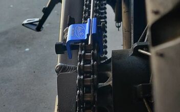

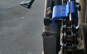

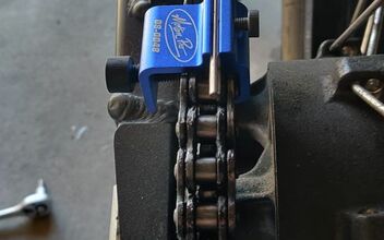

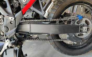

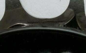

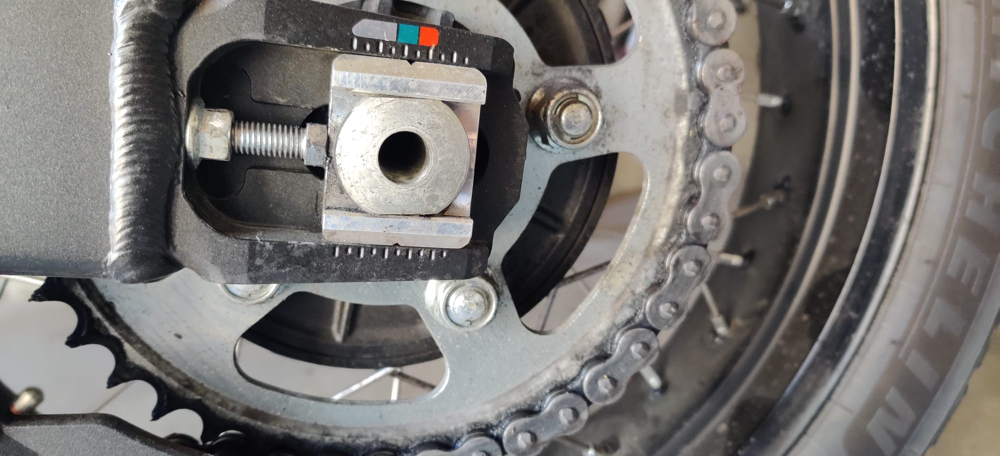

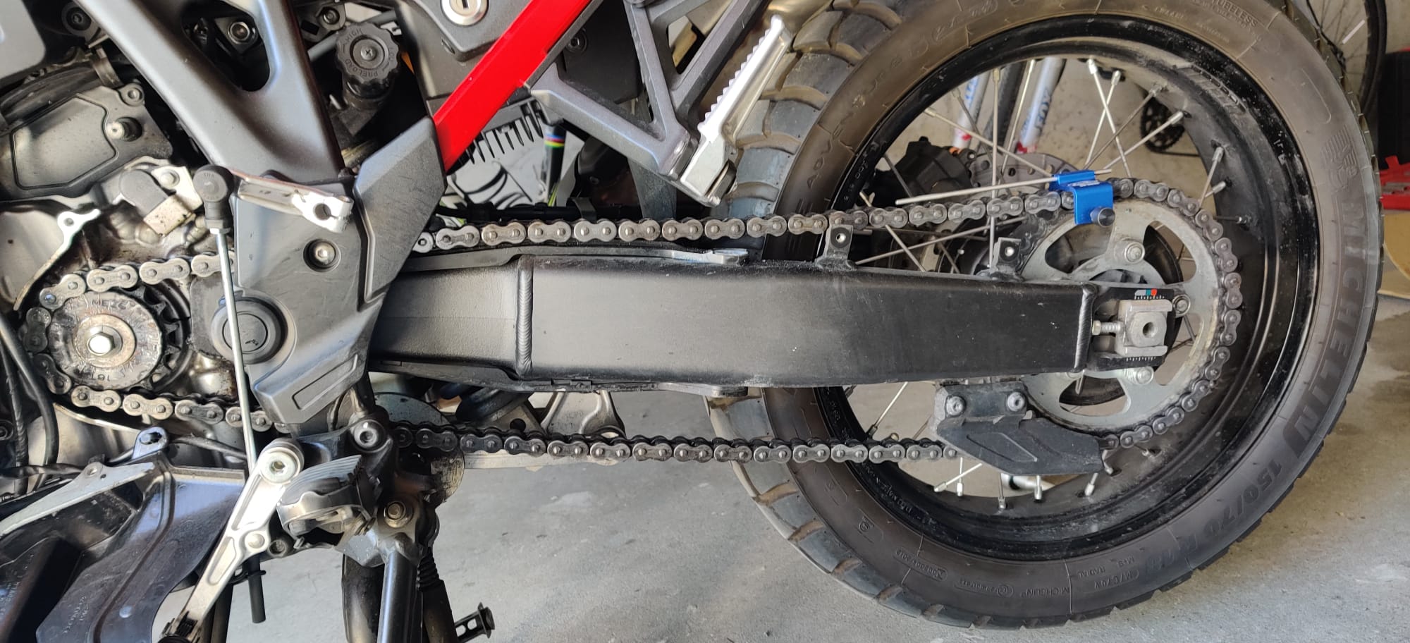

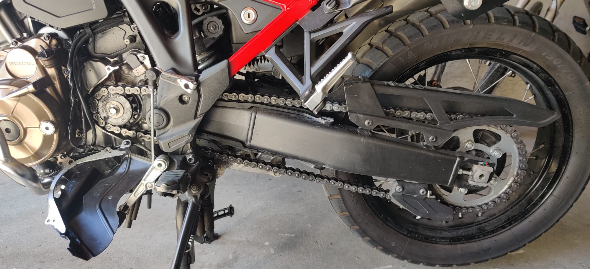

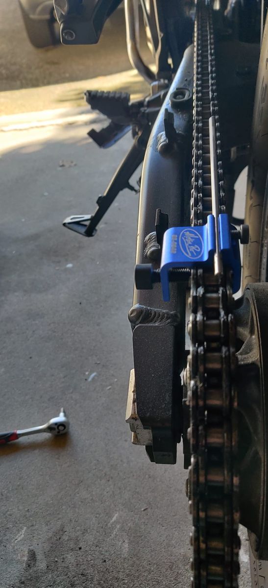

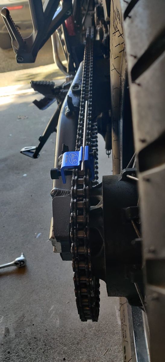

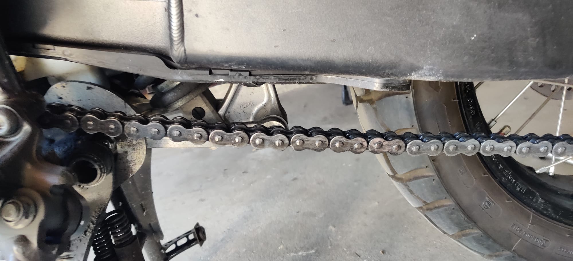

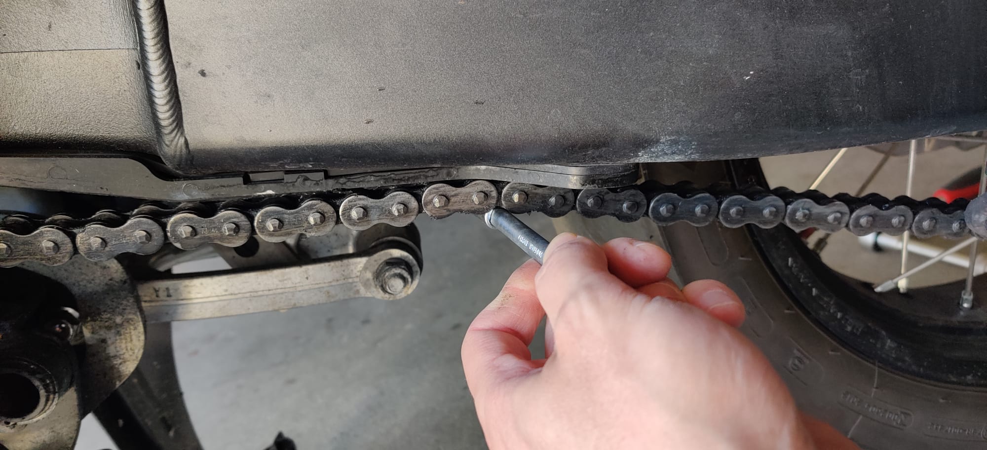

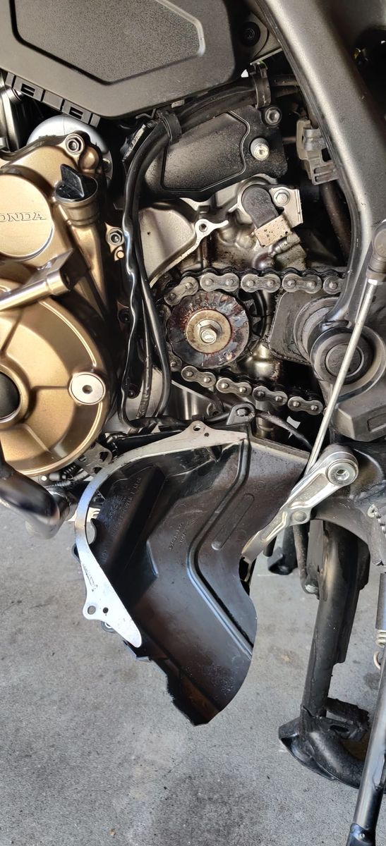

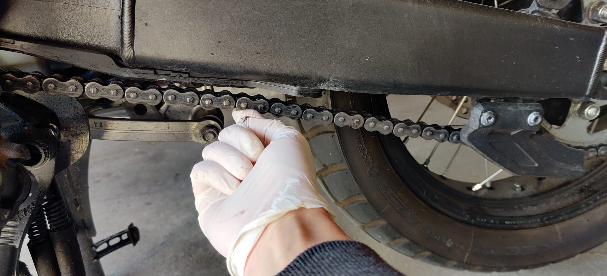

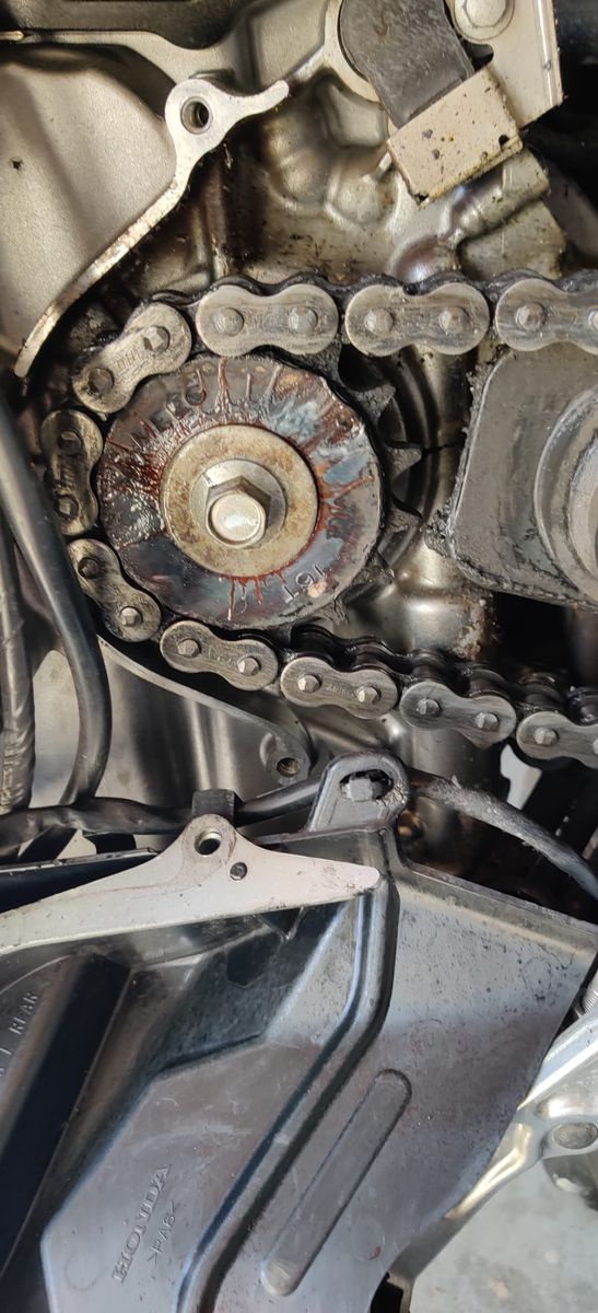

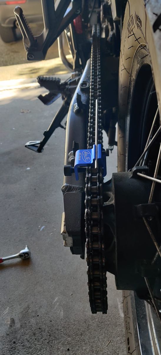

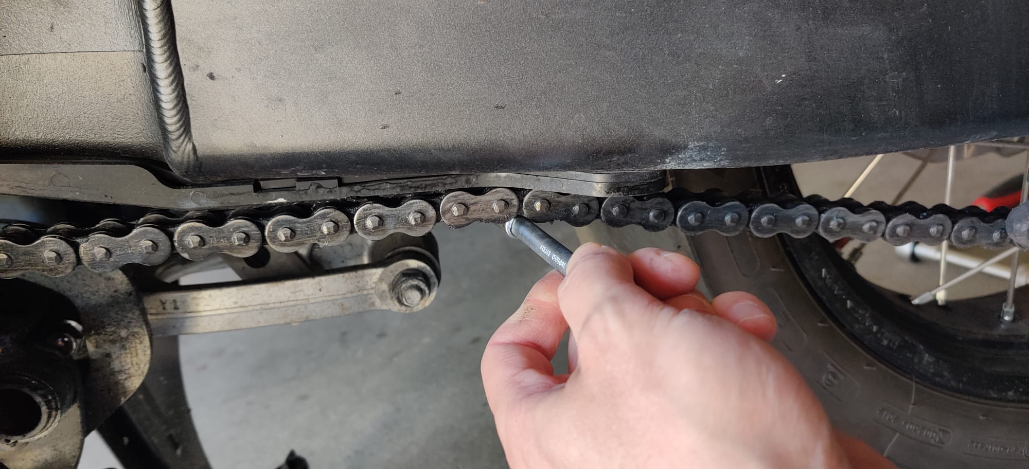

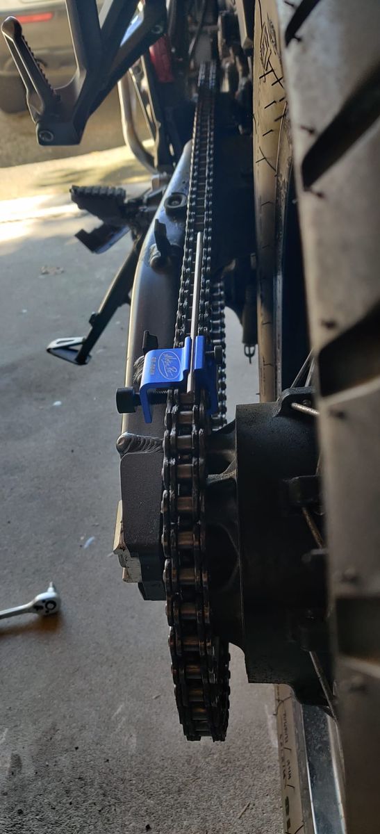

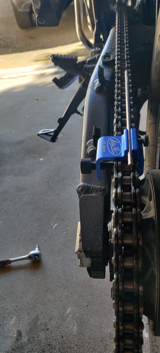

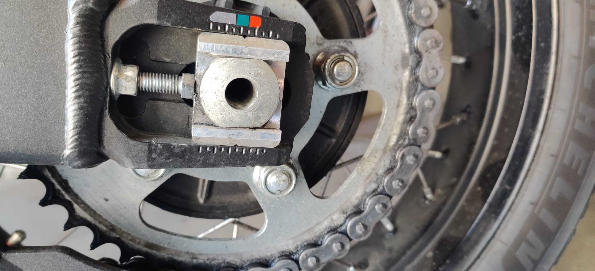

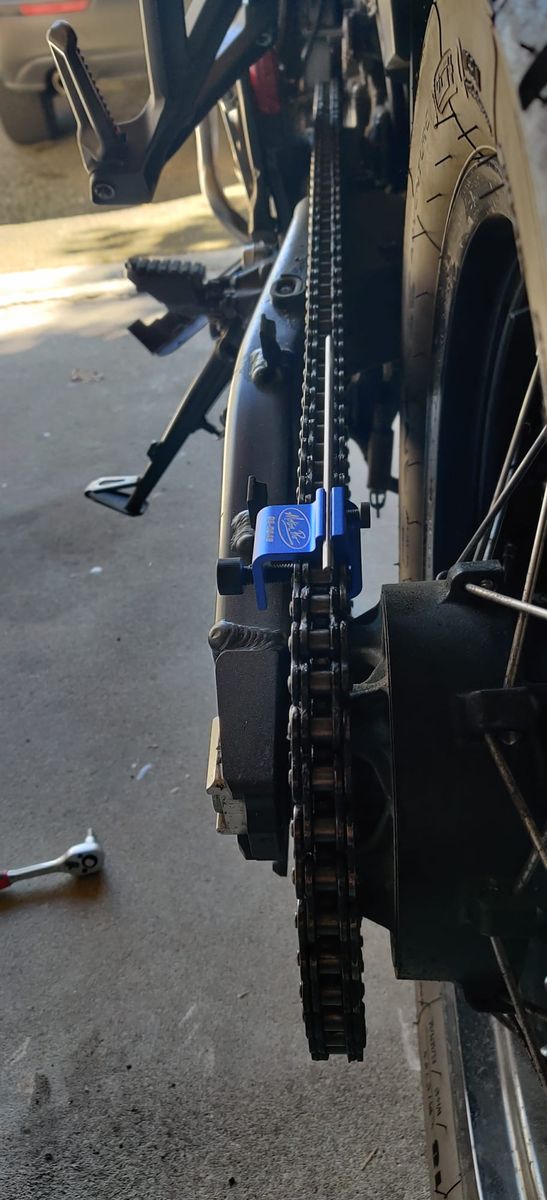

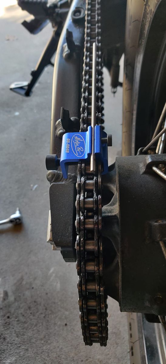

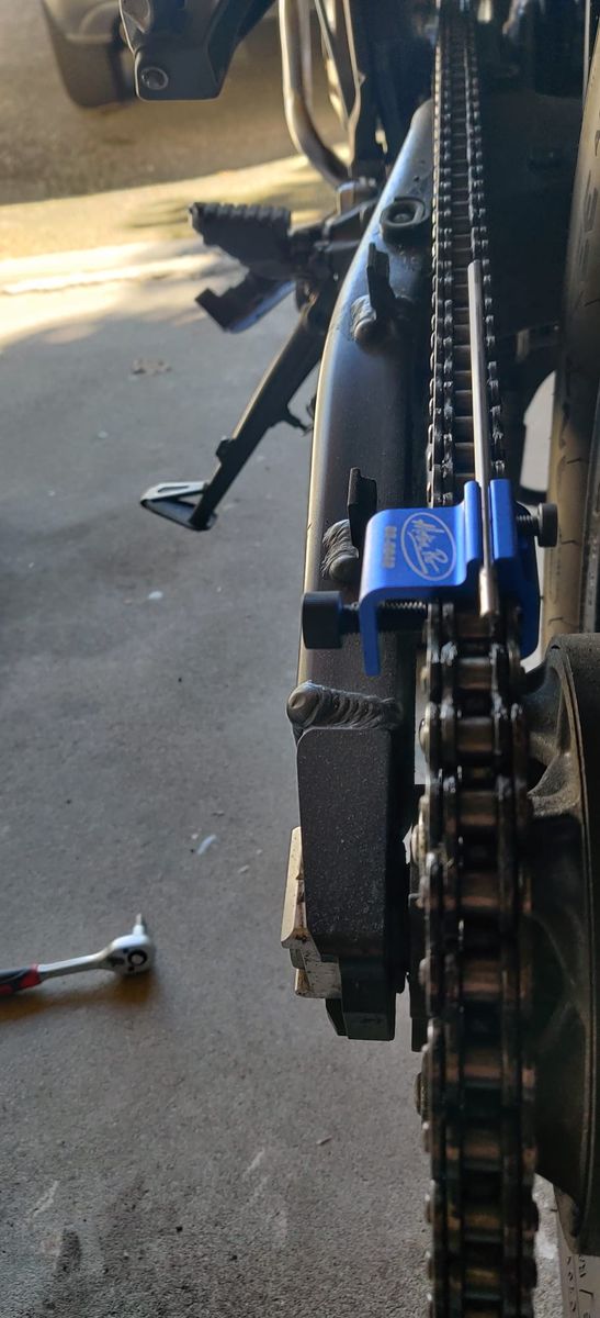

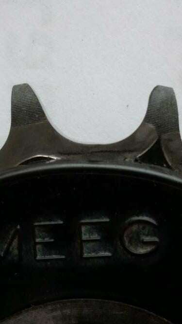

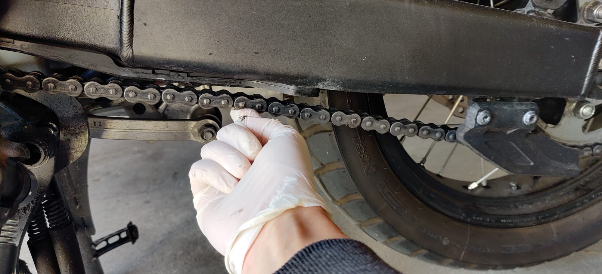

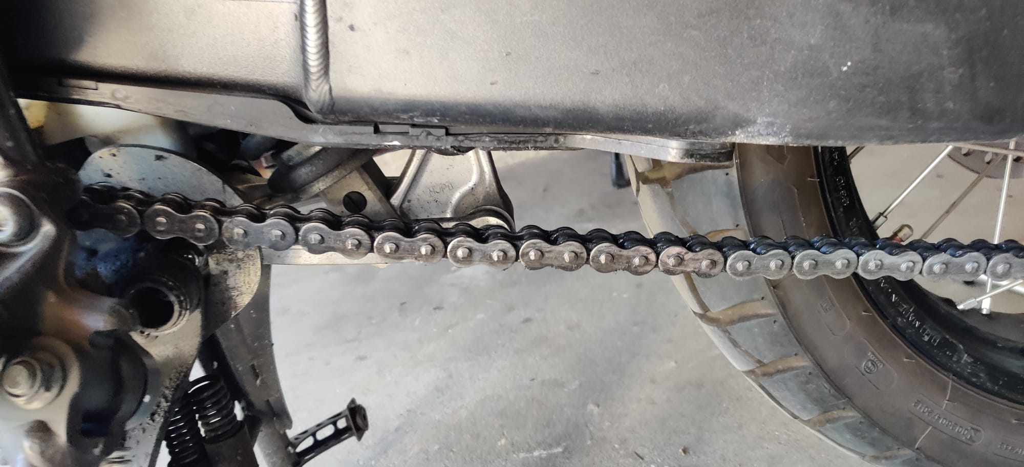

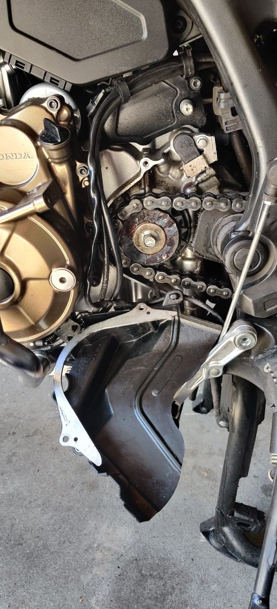

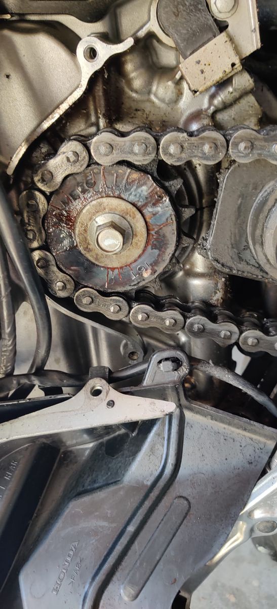

Welchen Ständer du benutzt wird keine große Rolle spielen. Diese Methode ist nur zum prüfen und keine Messtechnik. Lässt sich die Kette leicht abheben zeigt sie damit den Verschleiß an. Eine neue Kette bekommt man kaum nach hinten bewegt. Das Kettenblatt ist noch nicht am Ende aber zeigt fortgeschrittenen Verschleiß auf deinen Bildern. Wie bei McHavy wird ein Kettensatzwechsel nicht mehr weit weg sein
