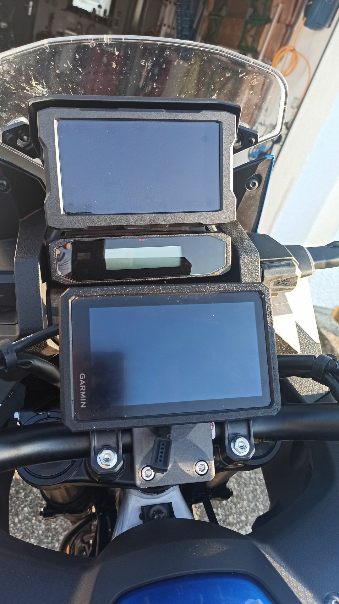

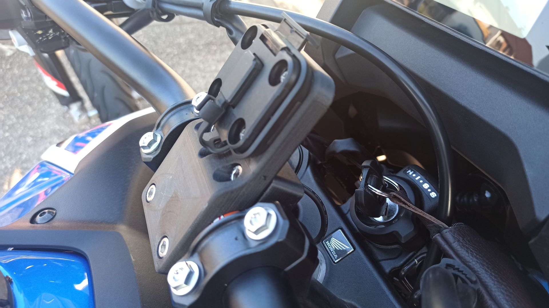

    nun muss ich schon auch mal was beisteuern. Ist ein tolles Forum. bin hier aber eher der Mitleser. Ich habe eine SD08 basic. Also mit einem kurzen Windschild. Dachte mir wenn ich schon einen 3D-Drucker habe dann mach ich mir halt mal was provisorisches. Naja ist halt schon ein paar Monate dran. Habe ein Garmin Zumo XT. funktioniert bisher ganz gut. Gedruckt mit PETG- Carbon.
    stl Datei hab ich mal drangehängt.

    Sieht echt gut aus! Der Halter beißt sich mit dem SW Motech Tankrücksack nicht?
  • #56
    Ob das eine gute Idee ist, soviel Gewicht dort anzuschrauben? Der Metallclip mit dem M5 innerhalb der Verkleidung ist an eine dünne Kunststofflasche gesteckt und soll von Haus aus nur die Verkleidung halten. Diese Schraube sollte man nur mit minimalen DreMo "fest"ziehen. Kann halten, muss aber nicht.
    shopping?q=tbn:ANd9GcSu-T2Pp5a7rnc2qqi4IstjPY9Qxov4zi7sFHYu-JVmGYrg7uO_wShnpYVau198hSlcrVj4w7Ux5DZcVCUUG8c5dK55BeEkTMA3XdJR2H_Zku46Tw3iIAcq_sm3JZSSWAguV2hM4WJyFZ5Q&usqp=CAc
  • #57
    wird halten. das sind keine 20gr die da dran hängen.
    korrektur: Es sind 25gr die da dran hängen und bündig aufliegen.
    Nicht immer so übervorsichtig sein 😉

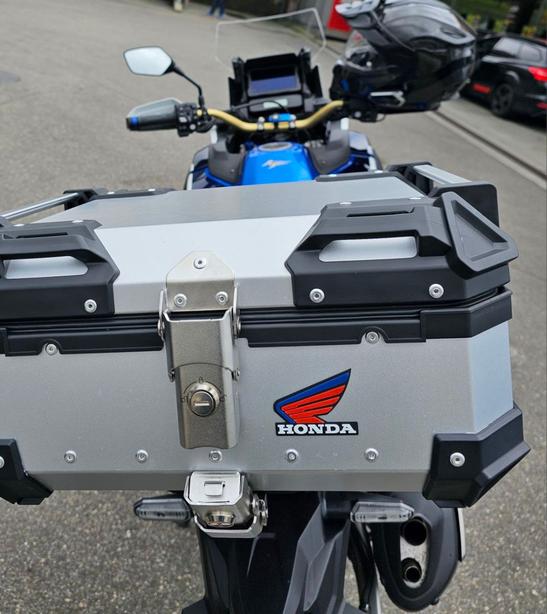

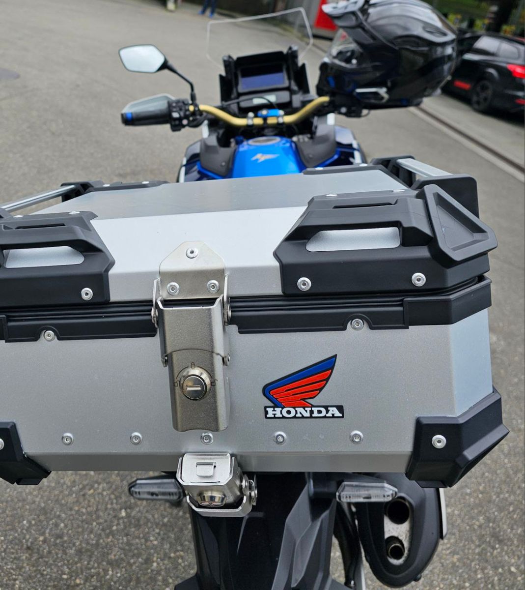

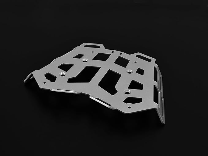

    Ich habe unter umständen noch eine andere Lösung gefunden. Motea selbst stellt keine Montageplatte für die AT zur Verfügung, wenn ich mir das Bild da so ansehe.... könnte passen, Abstand der Löcher und die beiden hinten für den Schnappverschluss sehen verdächtig ähnlich. Der Hersteller hat die Grundplatte für die AT, aber keine Topcases passend dazu.
    Damit gäbe es ein Alu Topcase mit passender Gepäckbrücke die auch für anderes genutzt werden kann für ~230 Euro.
    Ich spiele mal Lotto für 50 Euro. Sollte das passen mache ich einen Post im Forum.
