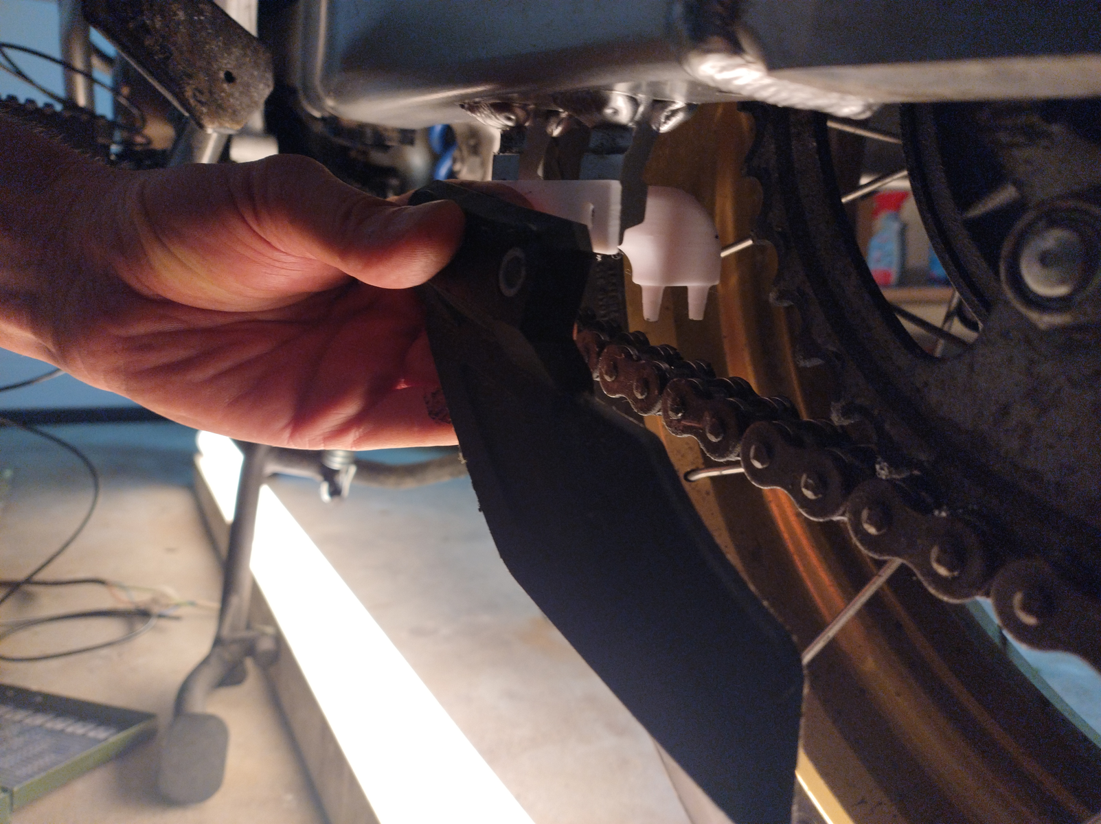

    Nichtsdestotrotz bin ich bereits am nächsten Projekt, schlicht aus dem Grund, weil ich einen Cobrra Nemo 2 gekauft habe und mir der einseitige Ölausfluß nicht gefällt.
    Dazu habe ich eine Stelle gesucht, an der einen potentiellen Doppelausfluß stabil befestigen kann. Das bietet sich hinten am unteren Kettenschutz an.
    Das Kabel wird unter der Schwinge in einen kleinen Verteiler geleitet. Der schwarze Schlauch wird dann einfach da rein gesteckt und das Öl kommt wie bei einem Doppelcappuccino aus dem Ausfluß.
    So oder so ähnlich wird das. Dauert aber noch ...
    So in etwa habe ich mir das vorgestellt, aber ob es letztlich funktioniert, weiß ich noch nicht.
    Ich gebe zu, dass das eine verwegene Idee ist, weil die Schwinge zu Recht ihren Namen trägt. Bei Schlaglöchern wird die Kette das Teil wahrscheinlich zerstören ...

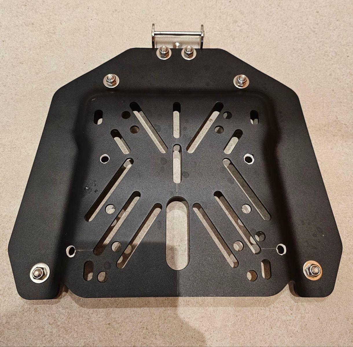

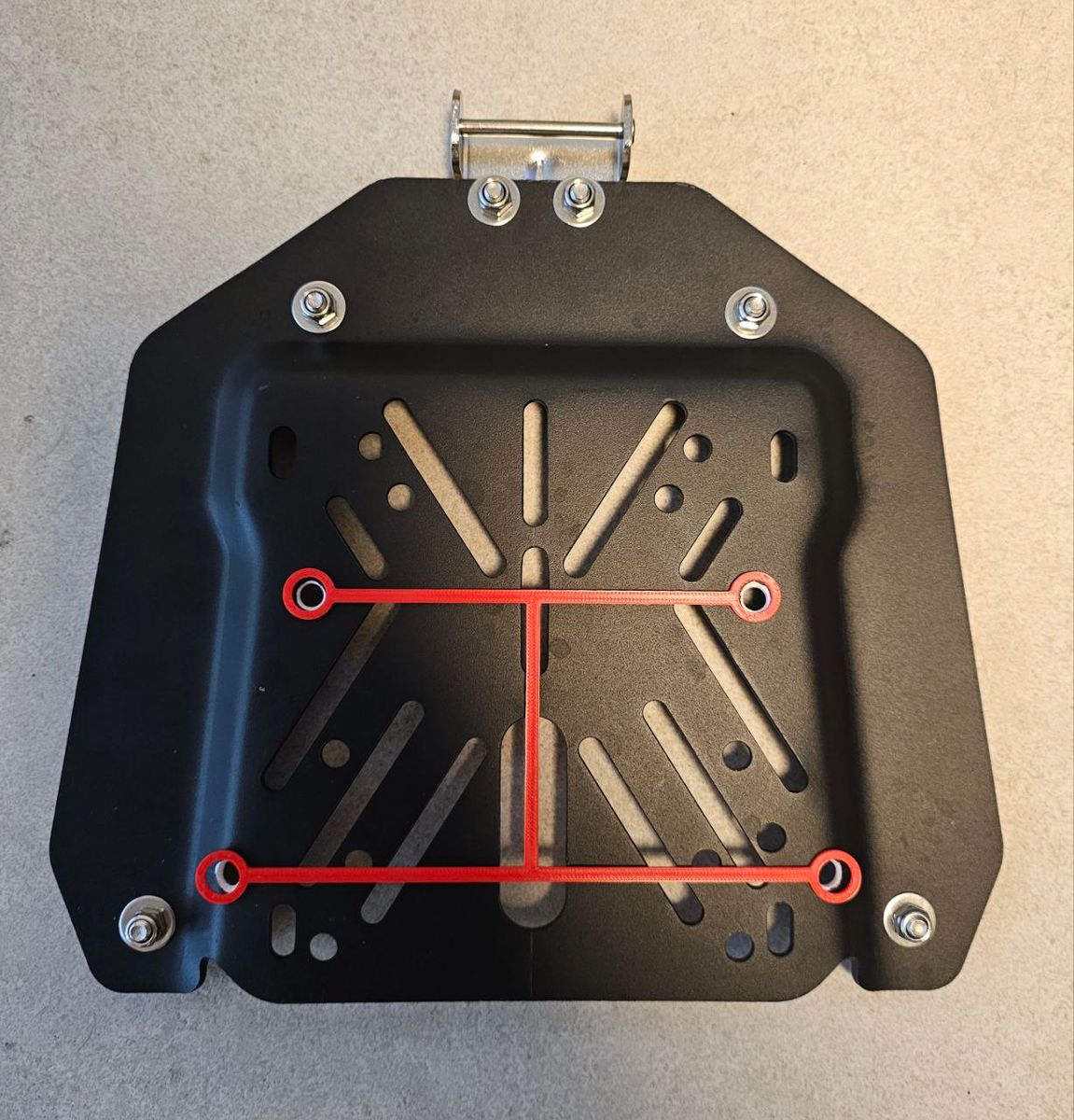

    Hab mir vor kurzem das Motea XB 28S zugelegt da günstig und gute Bewertungen. Hat sich leider heraus gestellt dass die Grundplatte so ganz und gar nicht passt für die ATAS (2023).
    Kurzerhand eine Schablone zum bohren, und ein paar Adapter gemacht. Passt soweit alles, nur noch ein paar Feinheiten sind zu ändern (Work in Progress)
  • #45

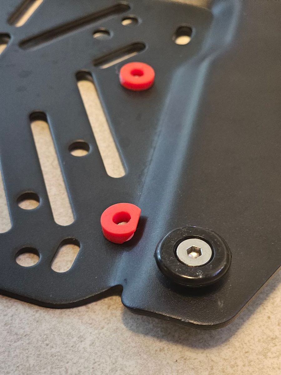

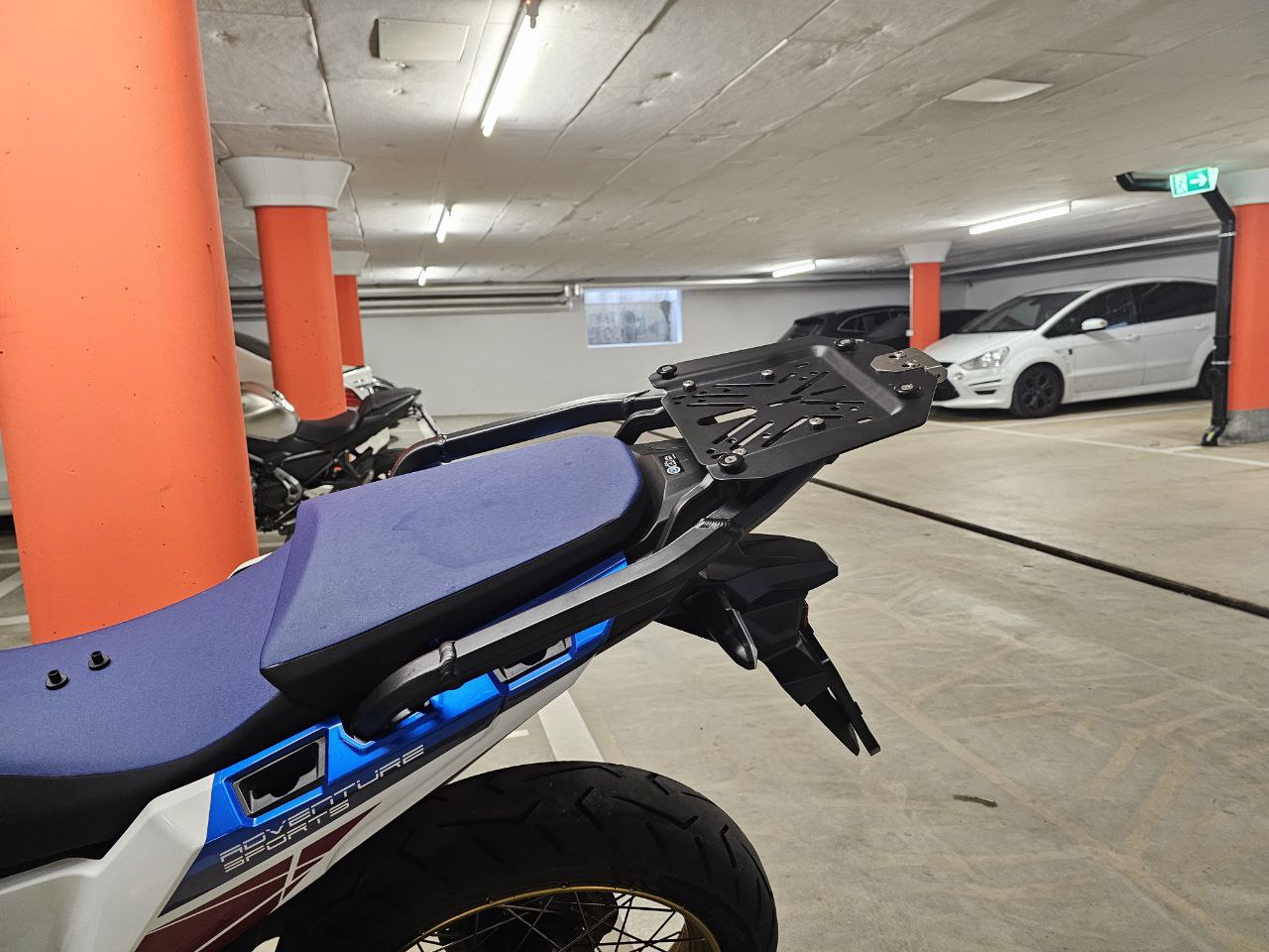

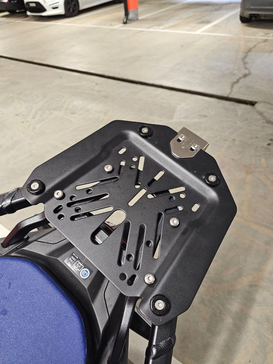

    :at5:   Update zu dem Motea XB28S für ATAS 23er Jahrgang

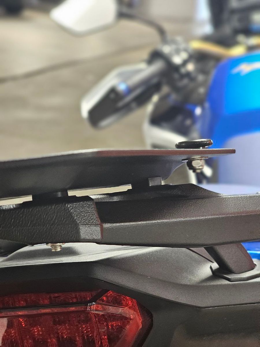

    Ich habe jetzt alles passend, das Topcase sitzt so, dass der Sozius Sitz nicht verdeckt wird, und die Löcher an einer Soliden stelle im Träger sitzen.
    Im Anhang ein paar Fotos und das passende STL File.
    Gedruckt mit ABS und 100% Infill, 0.16mm Schichthöhe
    :handgestures-thumbsup: Einmessen
    Vorne ist "nach Fahrtrichtung" Vorne.

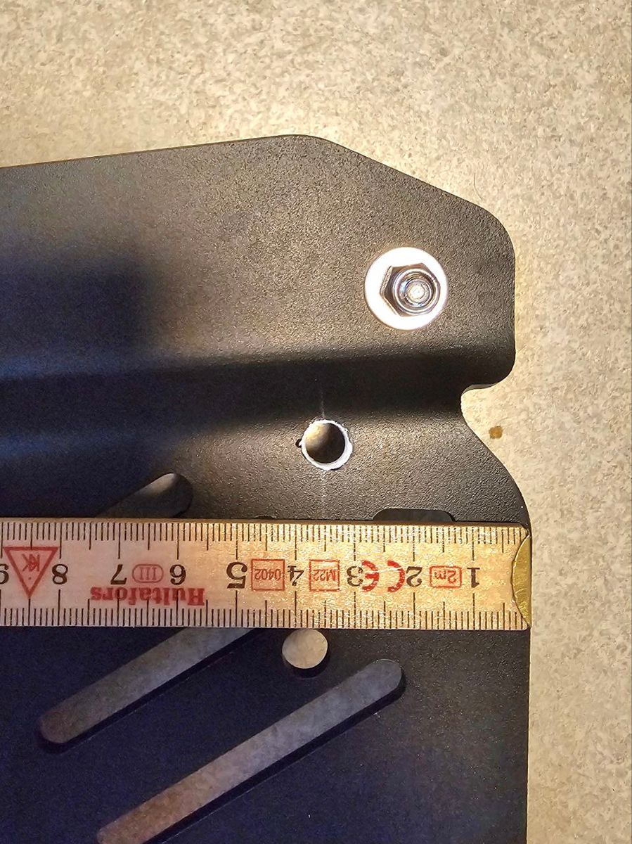

    - Die beiden Löcher vorne nicht zu weit außen bohren damit sie nicht komplett in der Rundung landen
    -- Die Schablone ist großzügig ausgelegt
    - Ich habe für die beiliegenden M6 Schrauben mit 7mm gebohrt
    -- Vorbohren mit 3mm empfiehlt sich
    - Abstand ist aus den Bildern zu entnehmen; 3.5cm, Mitte ist Mitte (Schablone)
    :handgestures-thumbsup: Montage

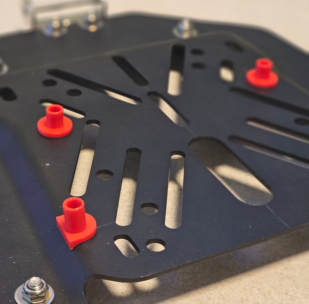

    - Abstandshalter, die sollen verhindern dass sich die Grundplatte groß bewegen kann, und nicht Metall auf Metall liegt
    - Die Abstandshalter hinten sind am Stück, einfach in den Träger der AT legen
    - Die Abstandshalter vorne (die mit der Rundung) sind 2 Teilig, für einfacheres drucken
    -- Die Bohrung ist exzentrisch da recht knapp
    - 4x Unterlegscheibe, 2x abgeschrägt für vorne, 2x normal für Hinten
    -- Etwas dicker damit die Schrauben unten nicht zu weit raus schauen
    Köpfe der Schrauben oben, Mutter und Unterlegscheibe unten.
    p.s: Die weißen Löcher ignorieren, hatte grad keine andere Farbe da; Metall, soll nicht wegrosten. Das rot dient ebenfalls zur Verbildlichung, ich empfehle schwarz ;)

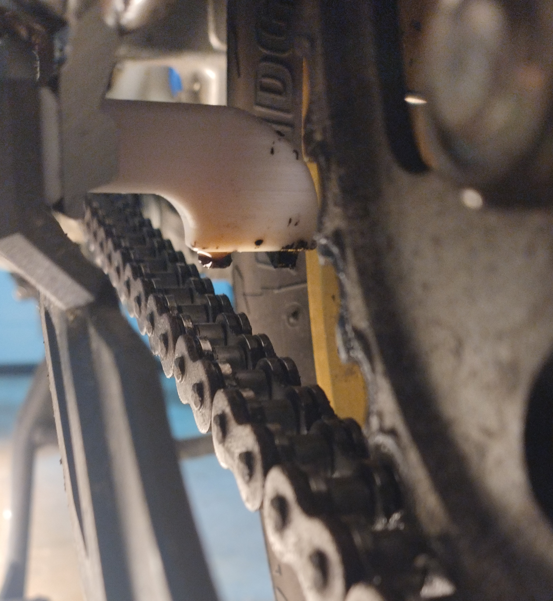

    Ich bin heute noch etwa 150km am Rhein, durch den Hunsrück und Mosel gefahren. Das Problem ist nicht, dass die Kette das Teil zerstört, sondern dass der Abstand zwischen dem Ausfluß und der Kette so groß ist (ca. 2cm), dass während der Fahrt das Öl vom Fahrtwind davon getragen wird. Es kommt schlicht zu wenig Öl an die Kette. Nicht gar keins, aber zu wenig.

    Wie wäre es wenn du das ganze aus TPU druckst und näher an die Kette ran führst? Da flexibel passiert so wohl nichts wenn die Kette dann doch mal dran schlägt.
