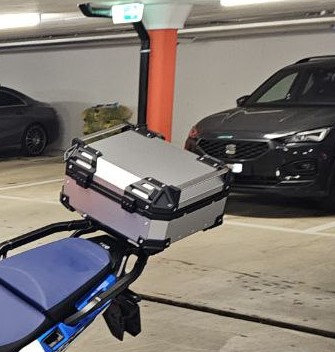

    Theoretisch und praktisch gibt es diese Farben und bei anderen Herstellern natürlich noch mehr.

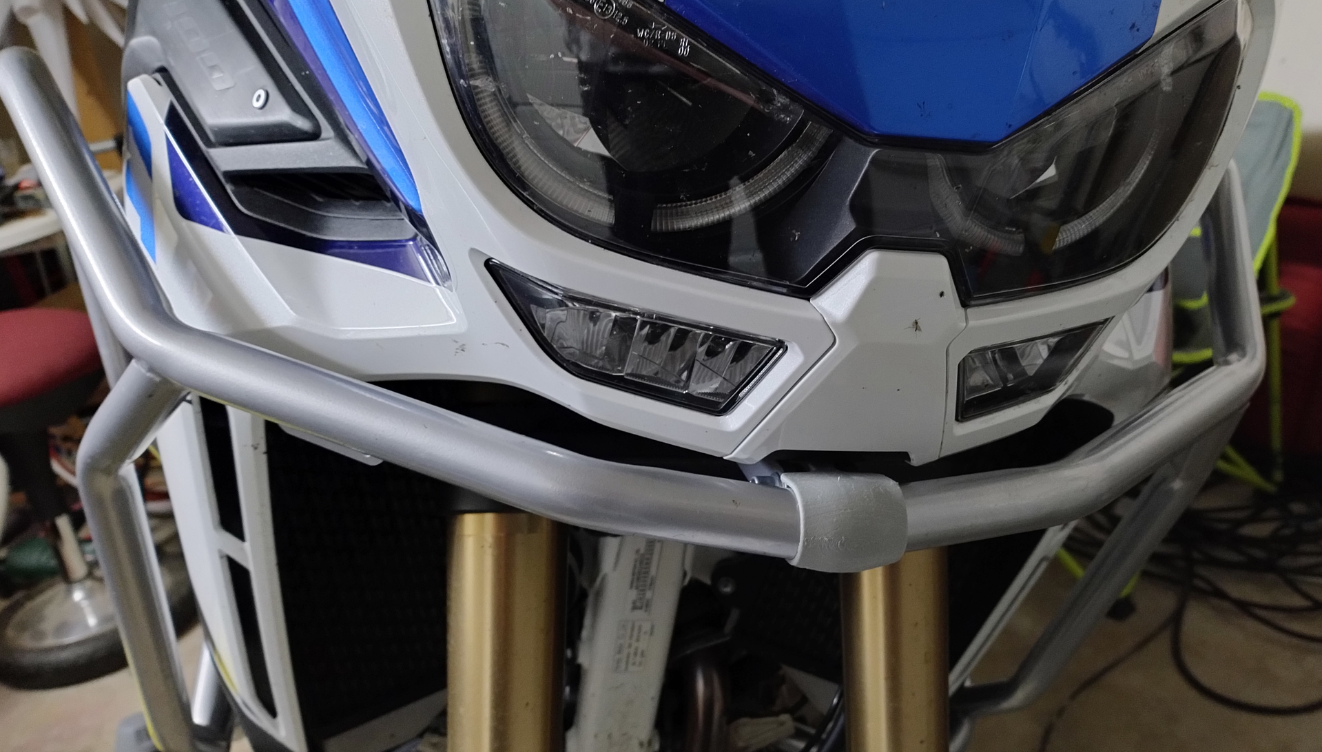

    Meiner Ansicht nach sollte dieses Teil aus der gleichen Farbe wie der Bügel sein. So mache ich es bei mir jedenfalls.

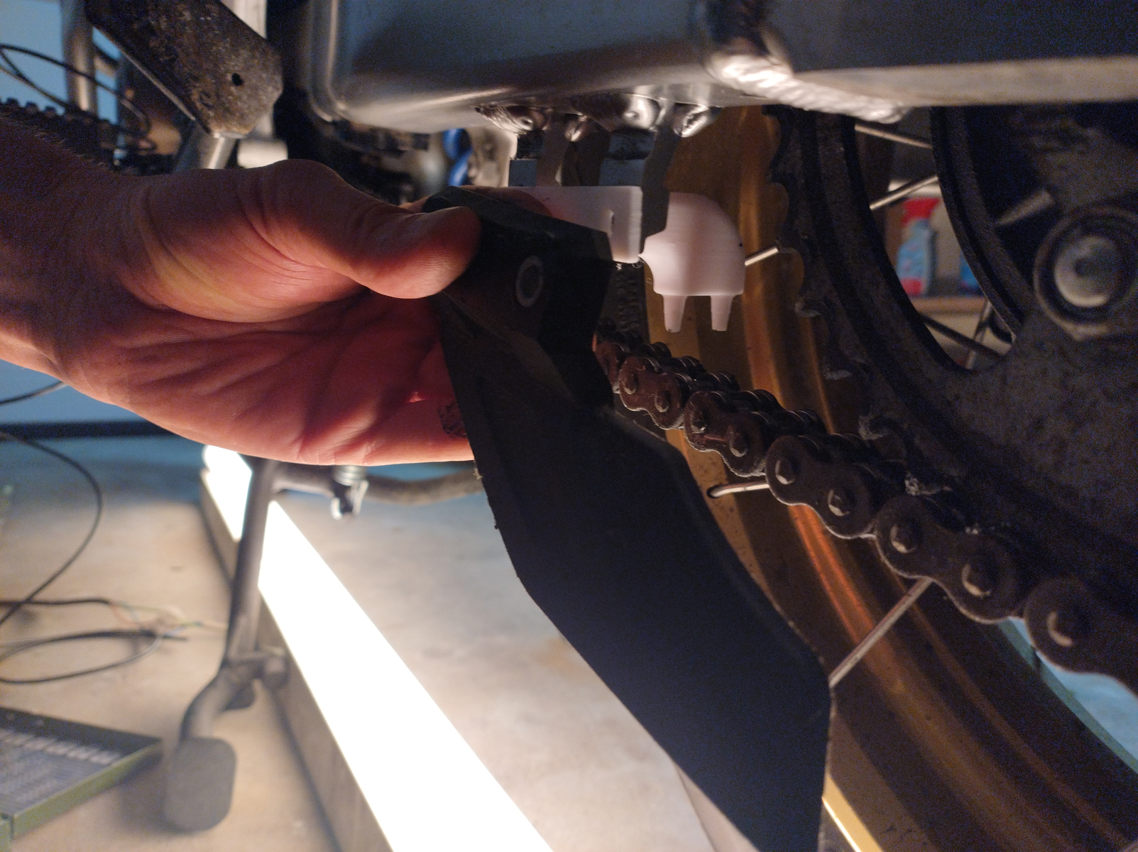

    Die 3. Version ist fertig. Ich habe den Abschluß am Übergang zum Rohr hin geändert und eine Lippe angefügt.

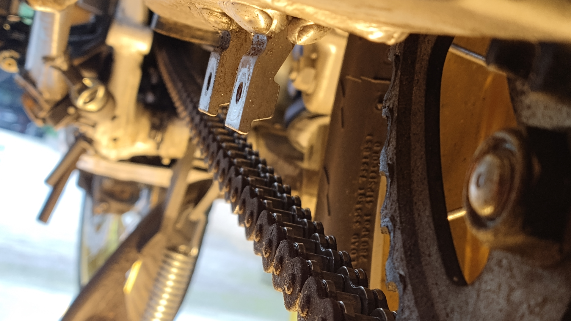

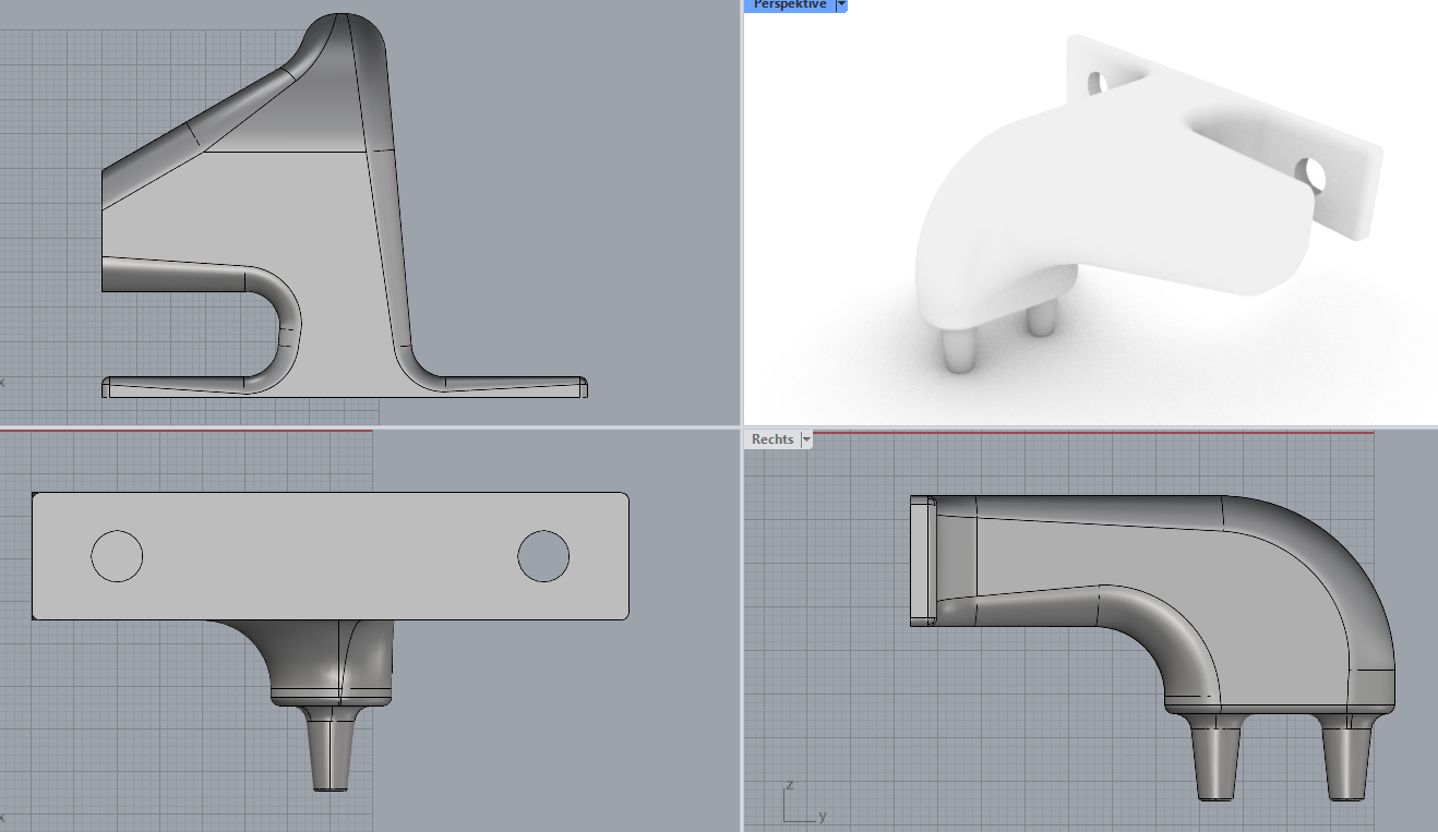

    Die 3. Version hat nun die Lösung gebracht. Es soll ja nur der Schlitz abgedeckt werden. Sieht zwar so aus wie V2, aber die Seiten liegen besser an. Momentan ist das Teil aus TPU, damit man es relativ leicht aufgesteckt bekommt und trotzdem gut hält. Weil die Laschen relativ dünn sind, glaube ich dass man es auch PETG drucken kann. Dann wird die Oberfläche etwas schöner. Oder ganz normales PLA geht auch. Muss ja nichts halten. Nur sich selbst. ;)

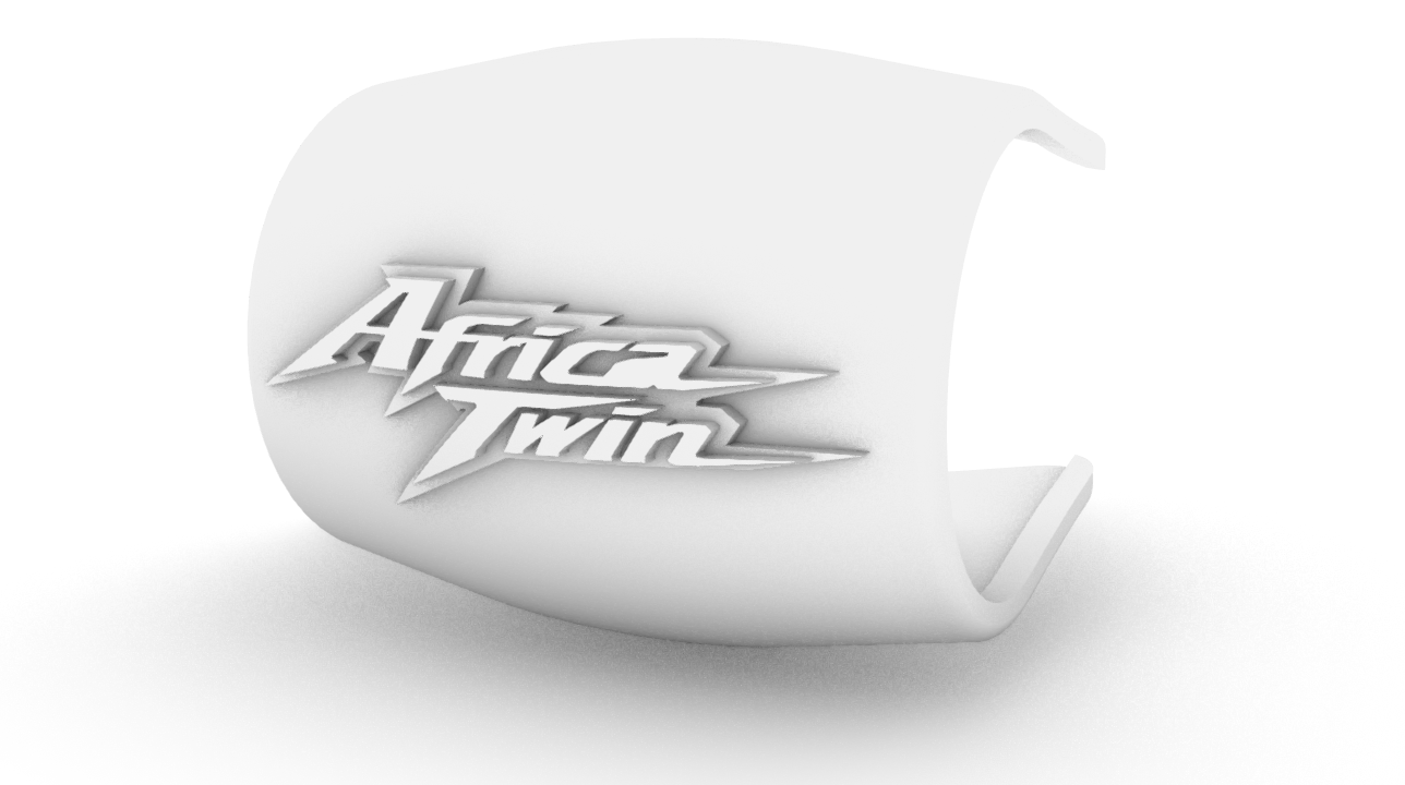

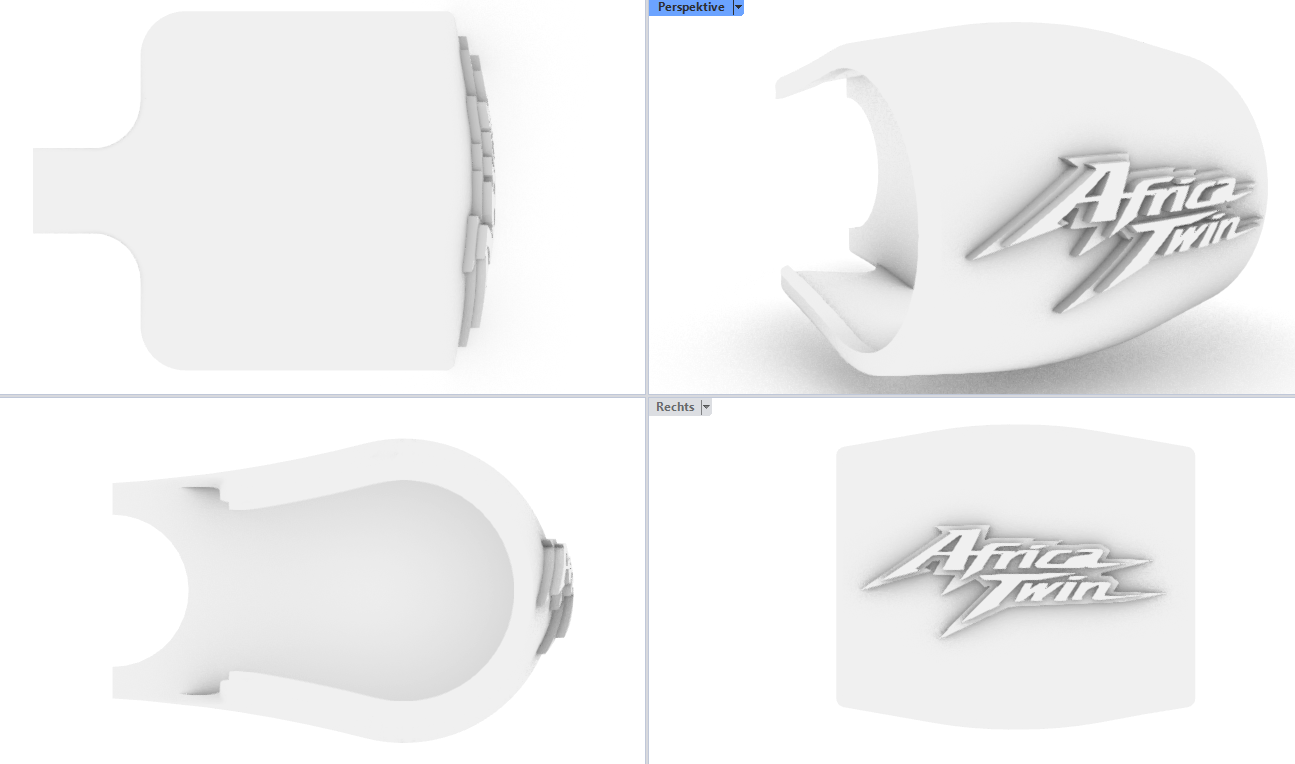

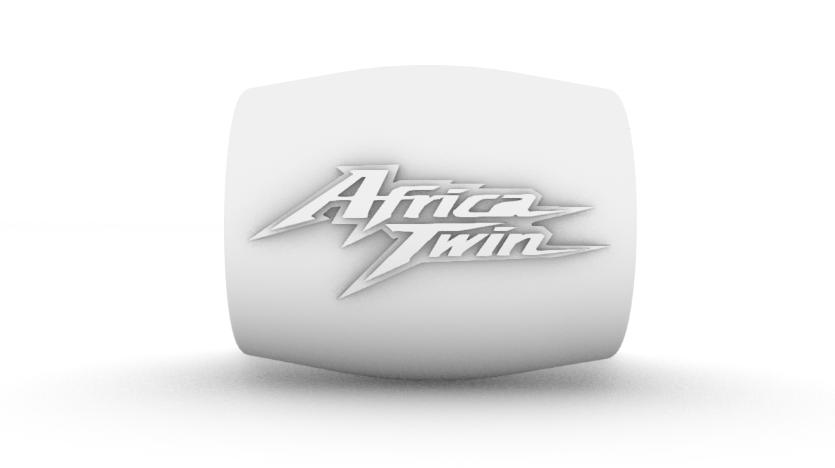

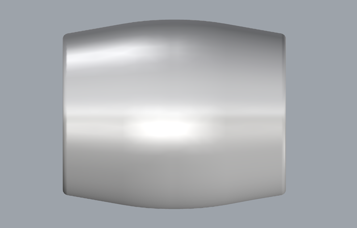

    Wie soll das aussehen ? Hast Du eine Grafik, kannst Du hier drauf malen ... :)
    Das ist die Ansicht von vorne.
    Zündapp ZB22, Yamaha SR500, R100 GS Paris Dakar, K100 RT, R1100 RT, F650, R1100 GS, R1200 GS, Honda Africa Twin
  • #37
    Wie wäre denn so etwas, geht das in die Richtung, die Dir vorschwebt ? Wobei ich mir nicht sicher bin, ob man so etwas darf, wegen Markenrechten. Ich glaube eher nicht. Da bin ich ja gespannt, was der Drucker daraus macht. Steht jeweils 1mm vor und folgt allen Achsen..

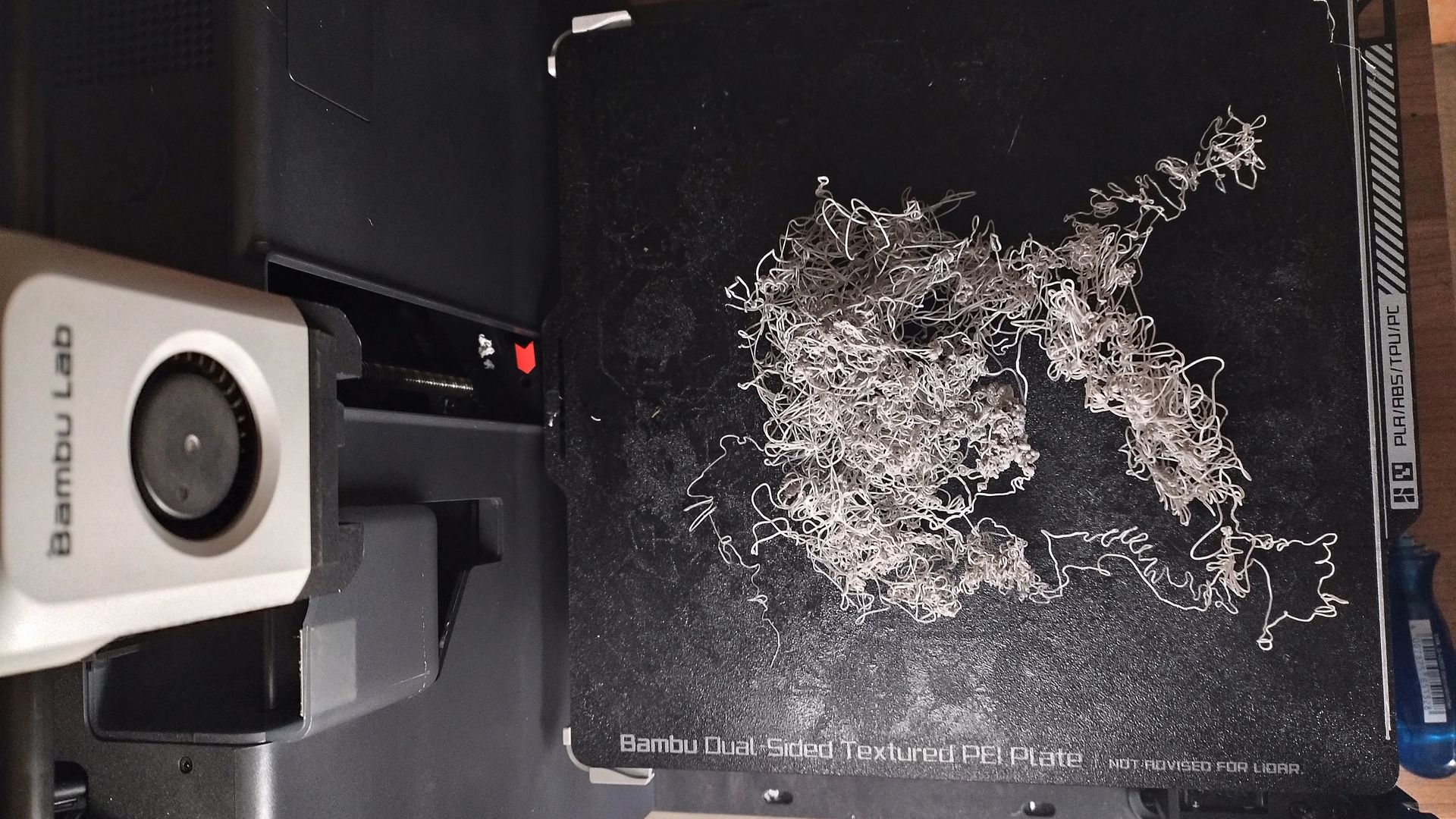

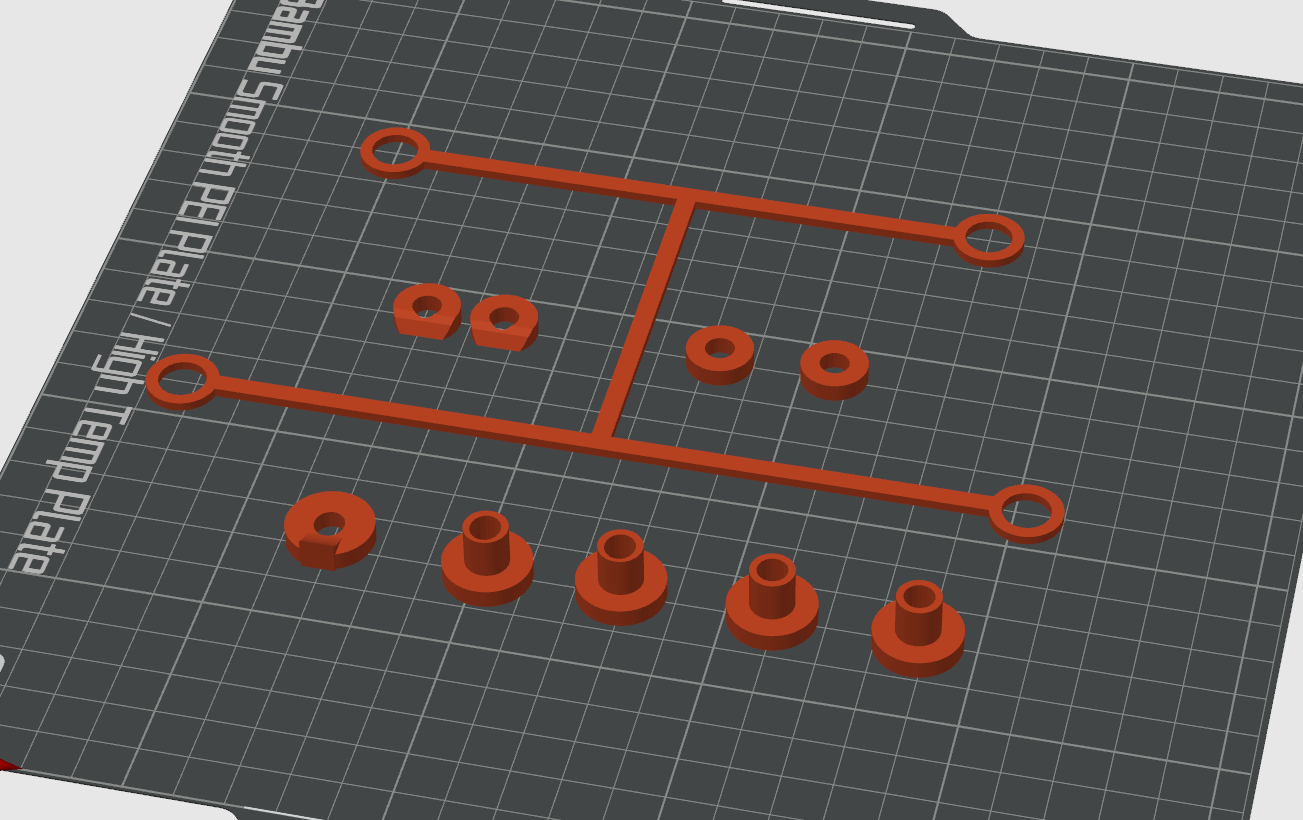

    Das hat der Drucker draus gemacht. Nichts. :lachen:
    PETG ist eben auch nicht so leicht zu drucken.

    Ja, das ist das , was niemand sieht. Die viele Probiererei mit Optionen, und den Einstellungen. 3D-Drucker sind empfindlich. In diesem Fall vermute ich eine zu geringe Temperatur der Plate. Es ist PETG und das ist bekannt für schlechte Haftung.
