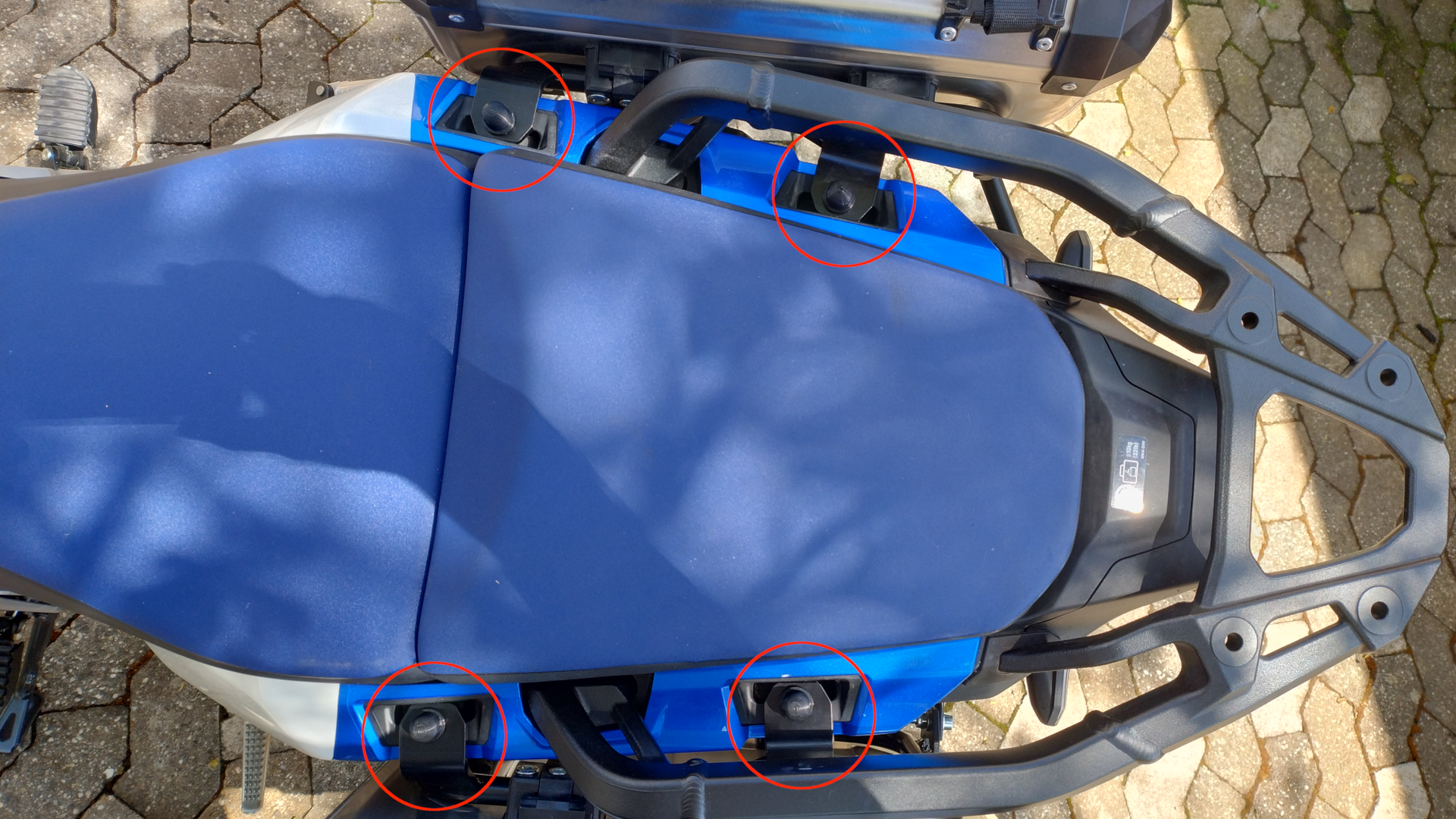

    ich hatte 3 Photon Mono 4K Drucker. Neben dem Gestank und der Giftigkeit war der Aufwand für brauchbare Ergebnisse im Verhältnis zu FDM Druckern einfach viel zu hoch. Belichtungszeit, Wartezeit, die richtige Temperatur und Viskosität sind nur ein paar Parameter beim Druck. Schrecklich auch der enorme Aufwand der Reinigung nach jedem Druck und der UV Härtung. Dazu kam dann noch der vergleichsweise hohe Preis für das Resin und den regelmäßigen Tausch der Folien was mich letztlich bewogen hat ganz darauf zu verzichten. Bei einem der Drucker habe ich auch den 4K Screen tauschen müssen. Da habe ich erst gesehen mit welchen Ultra Mini Handy Elektronik da drin gearbeitet wird. Der Wahnsinn ! Mein Fazit zu SLA lautet: Never ever again ;) Ich will auch keine ultrafeine kleine Figürchen drucken, die nur auf dem Schreibtisch stehen und irgendwann den Weg alles Irdischem gehen. ;) Abriebfestigkeit und Stabilität sind für meine Zwecke ebenfalls mangelhaft.
    TPU ist schon schwierig zu drucken, auch mit dem Bambu. Das wichtigste ist dabei , dass man langsam druckt. Die Bambus sind einfach klasse Drucker. Die besten die ich bisher hier hatte. Und ich hatte schon sehr viele. ;)

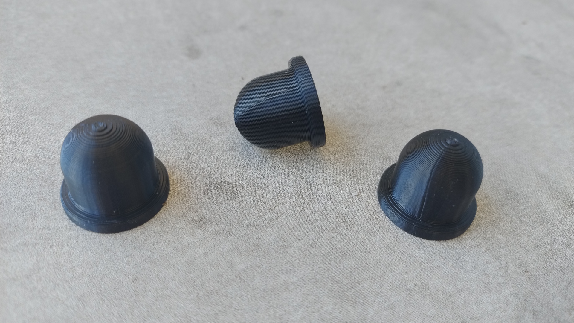

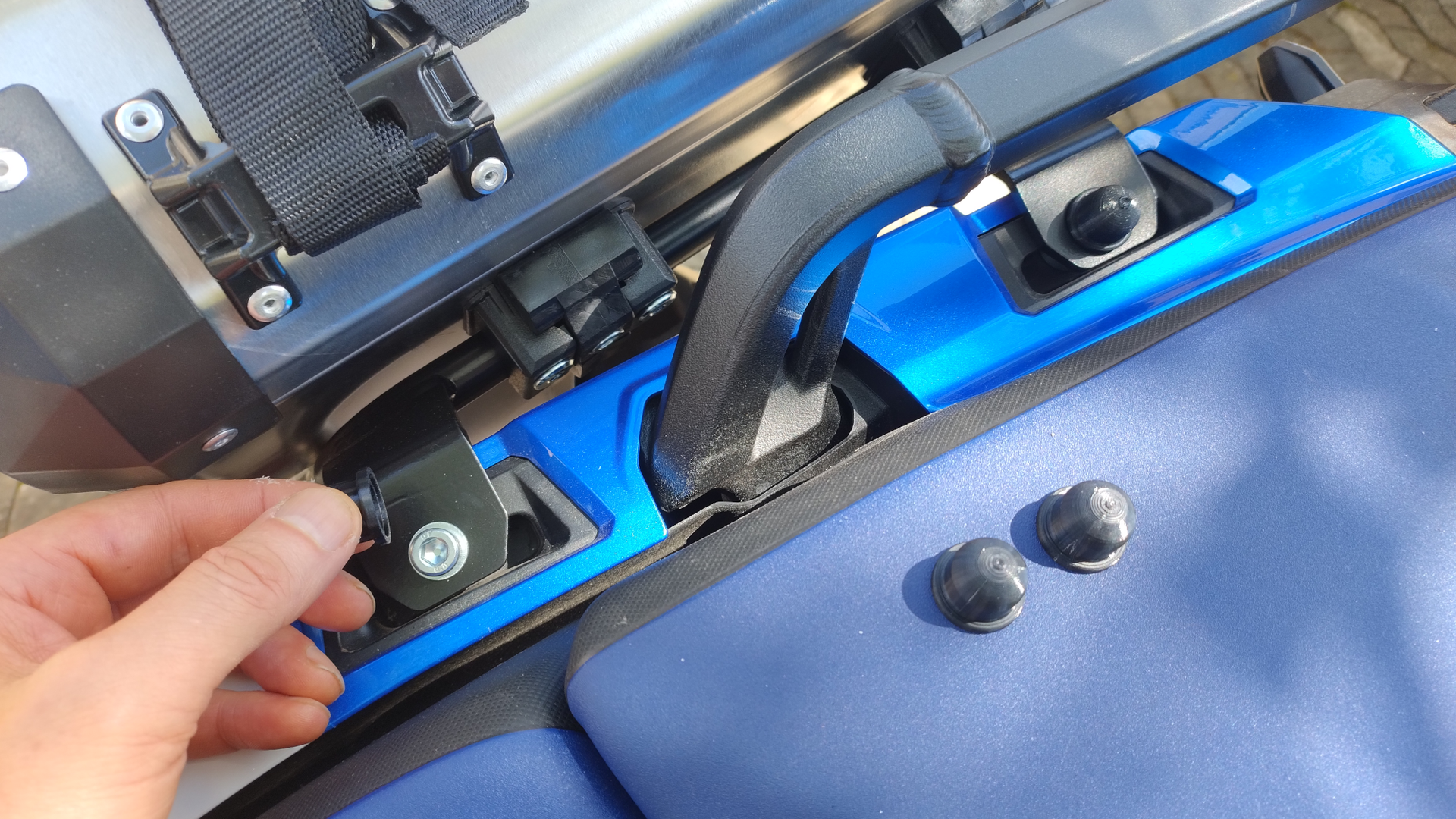

    Aktuell beschränke mich bei der Honda auf kleinere Verschönerungen wie zum Beispiel Abdeckkappen, z.B. hier der Schrauben der Kofferhalter. Bei so etwas habe ich eine Trefferquote von 100%. Das heisst: Praktisch kein Ausschuss und die Kappen passen beim ersten mal. Das sind alles keine sicherheitsrelevante Teile, bringen aber trotzdem etwas. Man muss einfach nur mit offenen Augen dran...

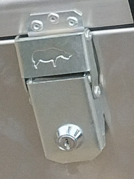

    Und es läßt sich noch einiges abdecken. 8-) Stl Datei unten. Und da kommt noch mehr. Ich nehme auch Vorschläge von Euch entgegen, wenn sie nicht zu aufwändig sind. Ich werde z.B. auch noch eine Abdeckung für das Schloss der Koffer modellieren und drucken.

    Für alle, die so etwas brauchen und drucken können:
    Abdeckkappe_12er.zip
    In Planung : ein leichtes Cover für das Schloss. Ebenfalls aus TPU. Einfach nur zum Drüberstreifen.

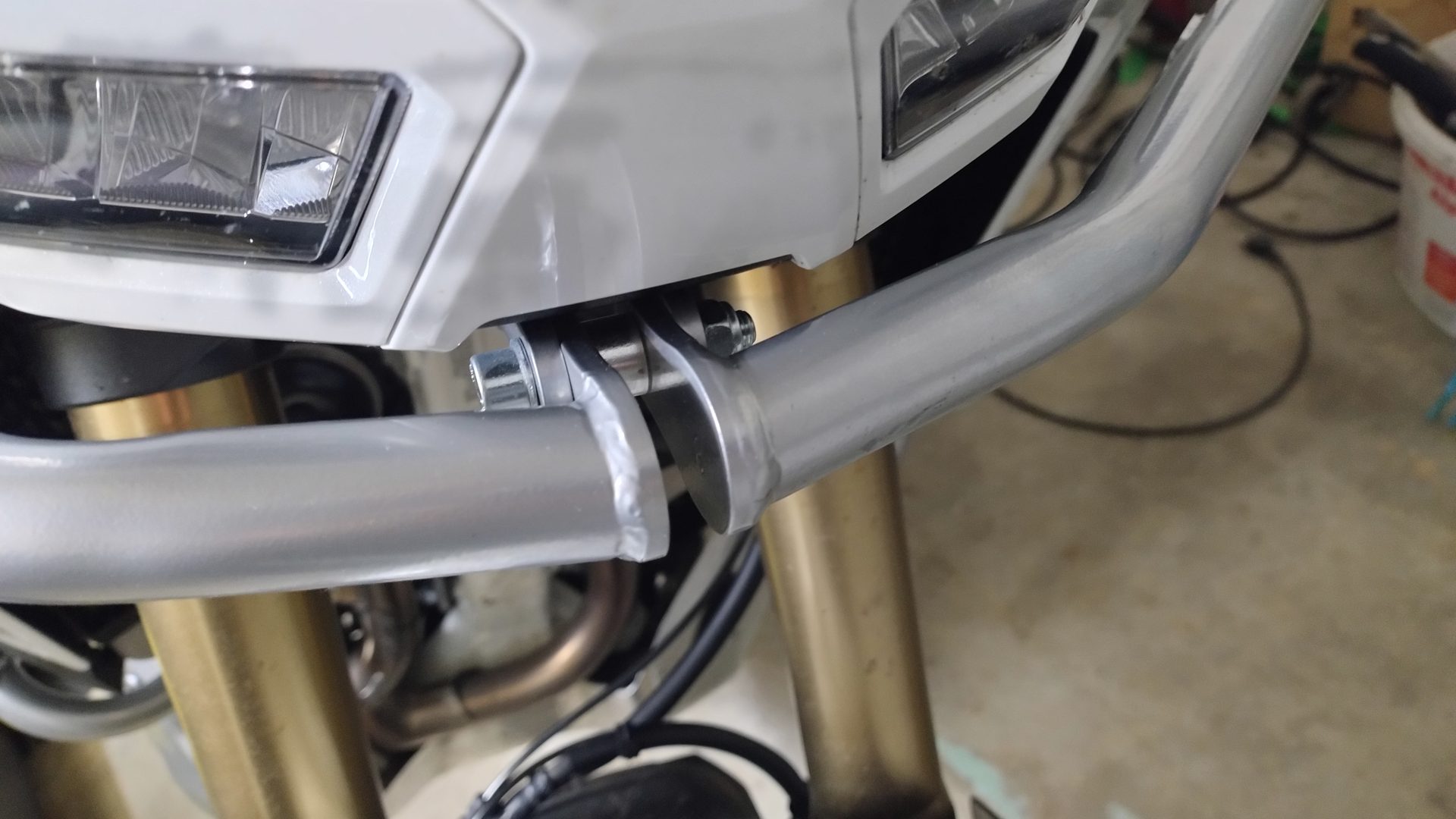

    Mein neuestes Projekt ist eine Abdeckkappe vorne für Heed Sturzbügel. Dieses Teil muss man zwangsweise aus TPU herstellen, weil es sonst nicht rein passt. Es wird einfach von vorne aufgesteckt um den Spalt zu verdecken. Probedruck läuft.
