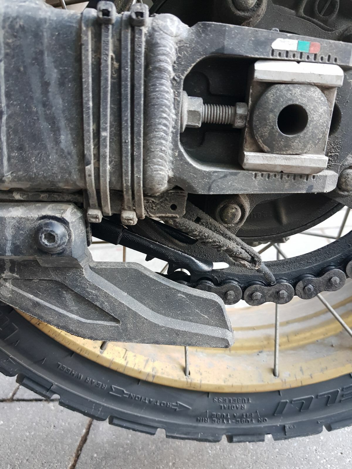

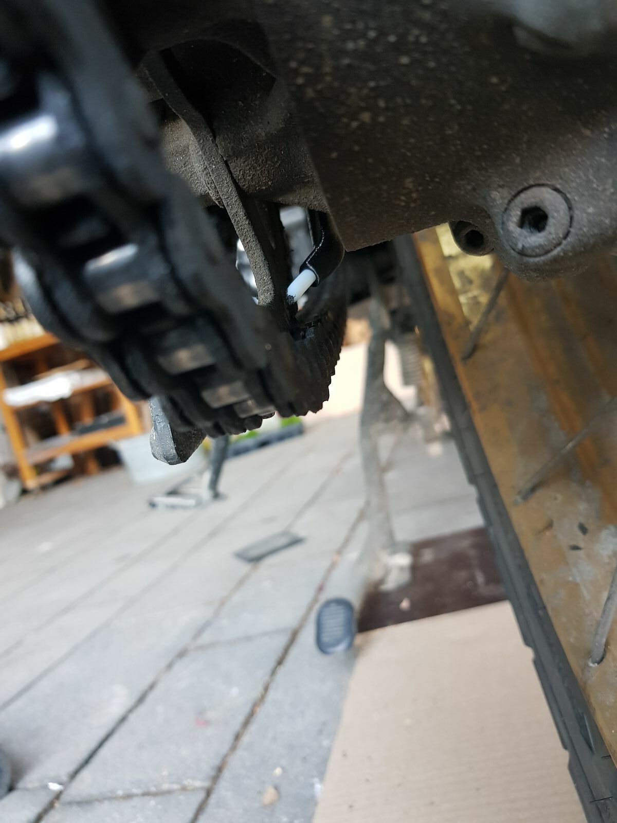

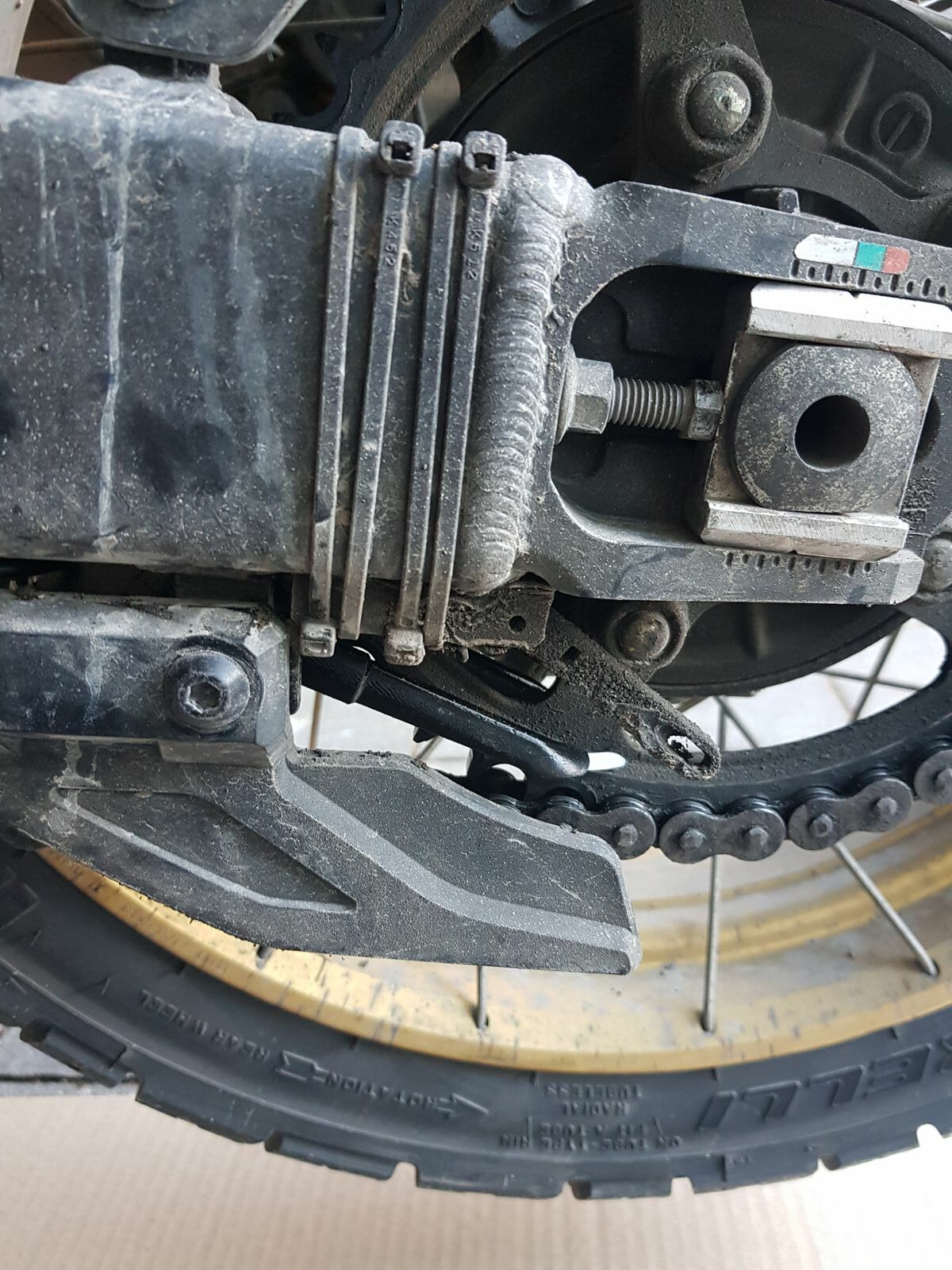

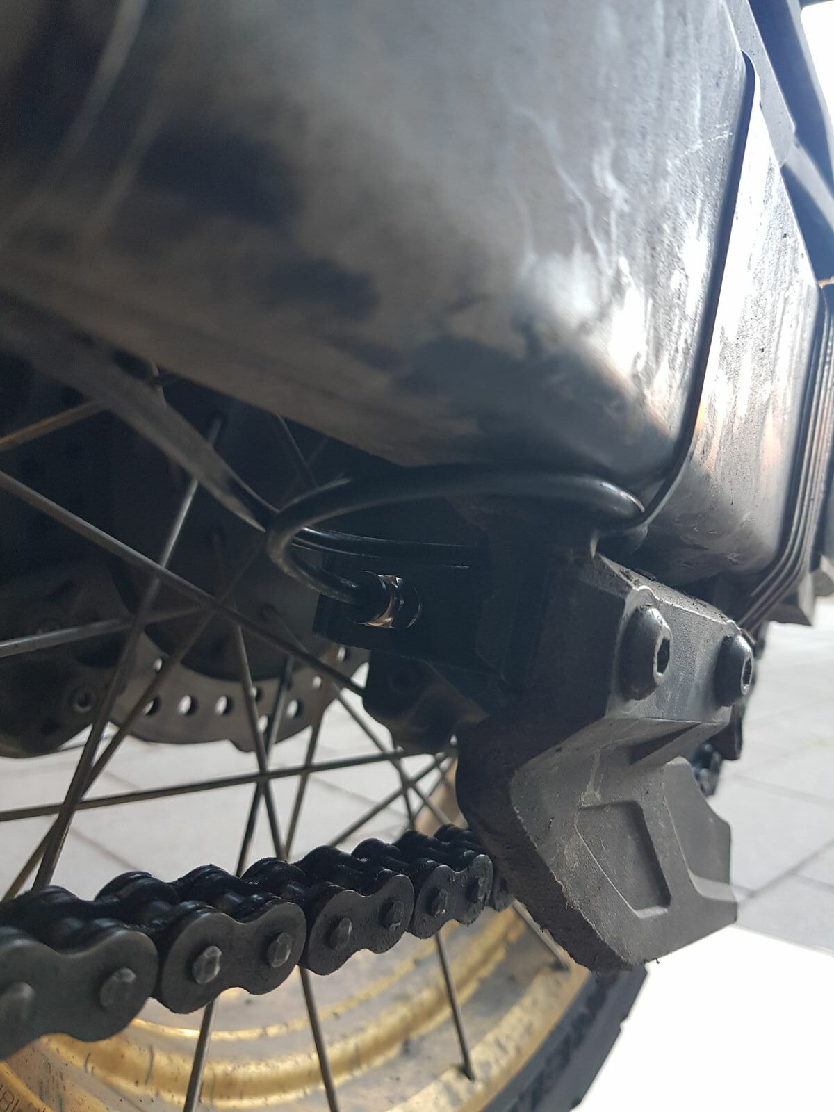

    Die Testphase meines Nemo Doppelölers ist abgeschlossen. Bitte hier gucken : RE: Cobrra Nemo 2 Kettenöler
    Ich wüsste nicht, was ich da noch dran verbessern soll. Es erfolgt eine gleichmässige Ölung von beiden Seiten. Wenn man anstatt 90Grad nur 45 Grad dreht, bleibt die Felge komplett sauber. Ist dann etwas sparsamer. Befestigung ohne neue Teile, Schrauben etc.
    Wer Bock drauf hat, kann mir eine PN schreiben.

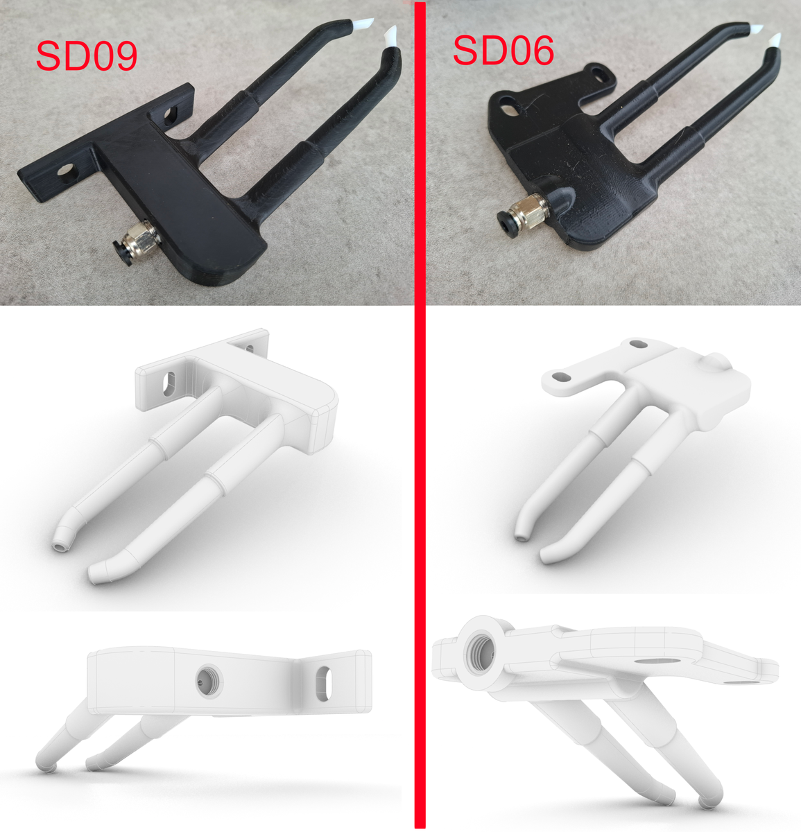

    es gibt ein Update für beide Versionen meines Doppelölers. Alle Verbesserungsvorschläge von Euch sind in die neuen Modelle eingegangen und alle, die aktuell darauf warten bekommen genau diese Versionen. Wichtig war mir mehr Spielraum Am Ritzel zu geben, um individueller auf das jeweilige Fahrzeug einzugehen und eine Feinjustierung ohne Erwärmung zu ermöglichen.
    Wesentliche Unterschiede:
    - Beide Öler haben nun einen Anschlußadapter mit einem M10er Gewinde.
    - SD06 Version hat eine versetzte, abgesetzte Kante um die Möglichkeiten der Langlöcher zur Justierung besser zu nutzen
    - SD09 Version wurde komplett neu aufgebaut, insgesammt stabiler mit dickeren Leitungen zum Kettenrad
    - SD09 : der äussere Auslauf hat nun etwas mehr Abstand zum Ritzel.
    Der Preis ist gleich geblieben. 25€. Die Schlauch-Adapter kosten nicht so viel und richtiges Geld werde ich mit dem Teilen eh nie verdienen. Ich mache das aus Spaß am technisch machbaren.
