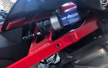

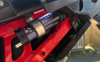

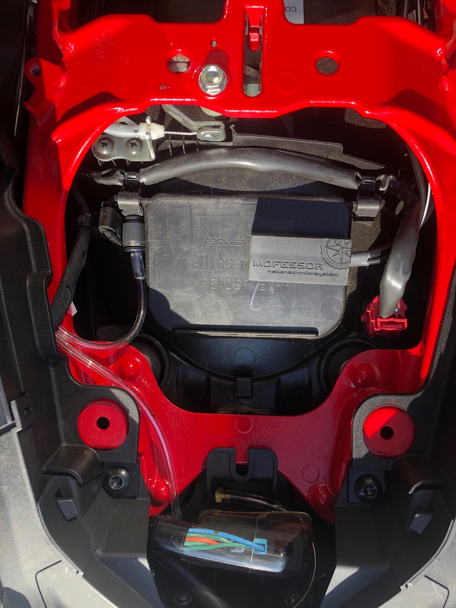

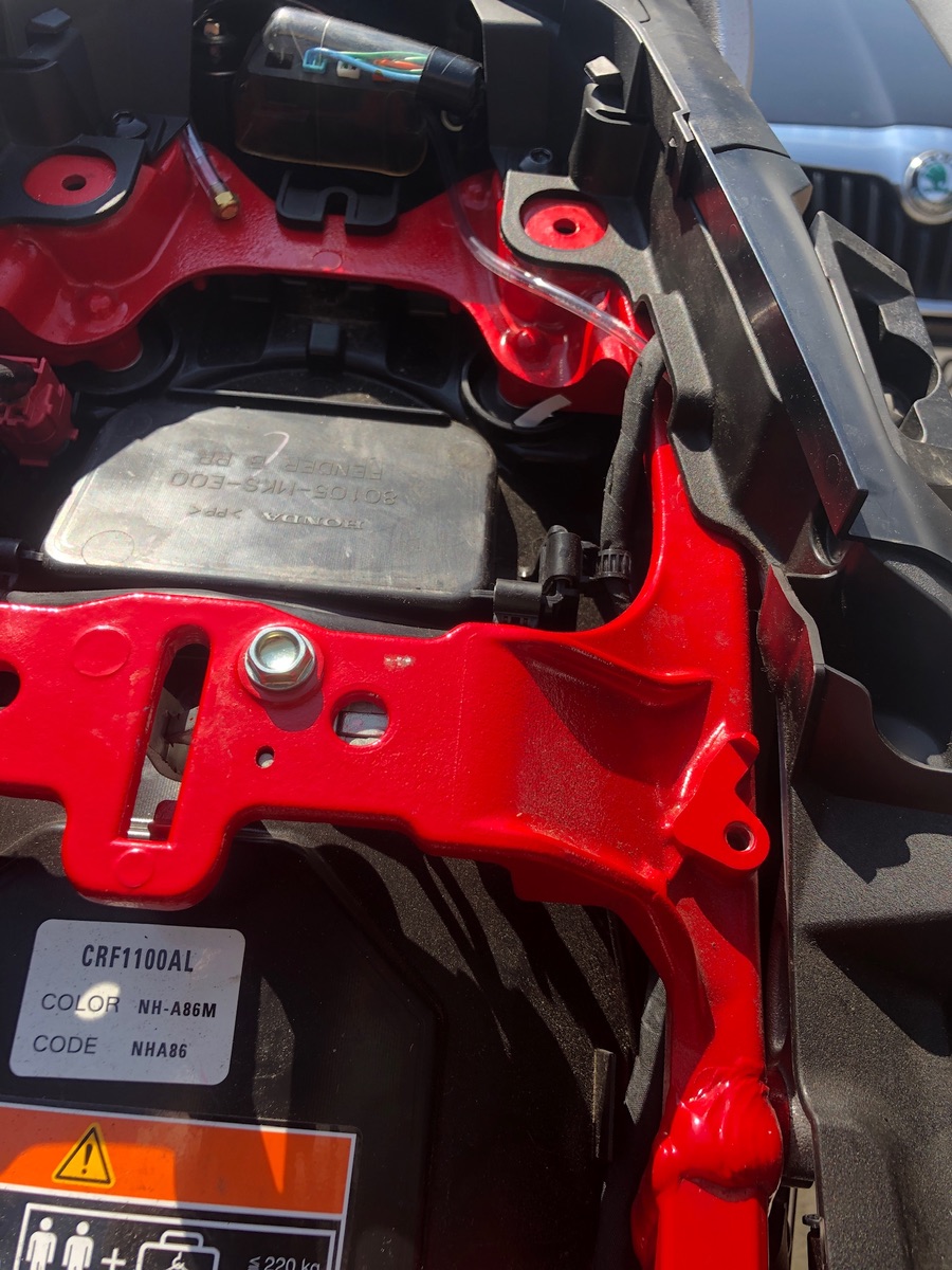

Mofessor an der CRF 1100 L
    Falls Du Fragen hast, hab ihn vor 4 Wochen montiert.

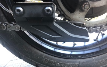

    Unter der linken Seitenabdeckung den Tank, Ventil im vorderen Bereich Höhe Zubehörstecker und dort dann mit dem Schlauch nach unten über die Schwinge an das Kettenblatt

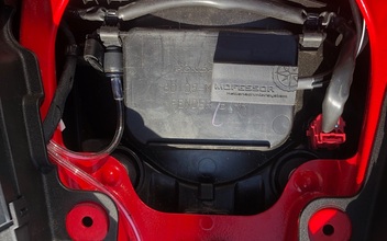

    Hallöchen,
    ich habe den Mofessor an meiner SD 14 gleich einbauen lassen. Öl geht auf das vordere Ritzel.
    Tank ist unter dem Sozius verbaut. Ich habe den kleineren Tank genommen, das machte den Einbau leichter.

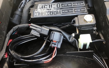

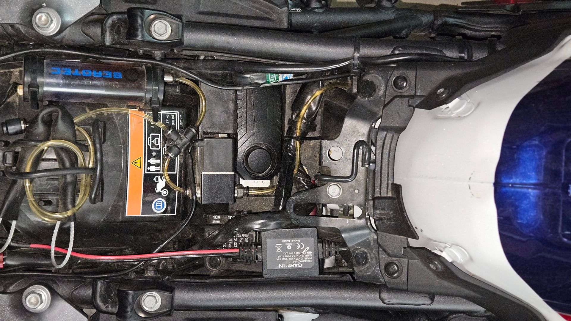

    Servus,

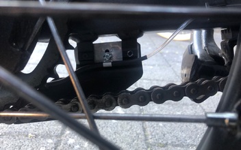

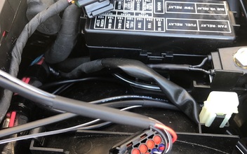

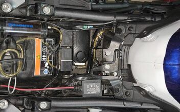

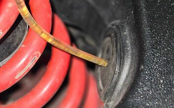

    Weiss nicht obs hilft. Ich hab den Mofessor an meiner SD06 unter der Sitzbank. Tank links mit Kabelbinder am Plastik verzurrt. Steuerung mit Klettband auf dem Batteriekasten. Strom vom Stecker unterm Soziussitz (Zündplus) und Bedientaster entlang des Kabelbaums am Benzintanks nach links vorne. Düse hinten am Zahnrad und Zuführung erst am Kabelbaum nach unten und dann in der Schwinge zur Kette.

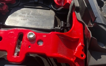

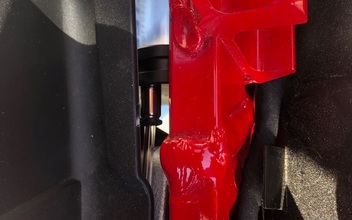

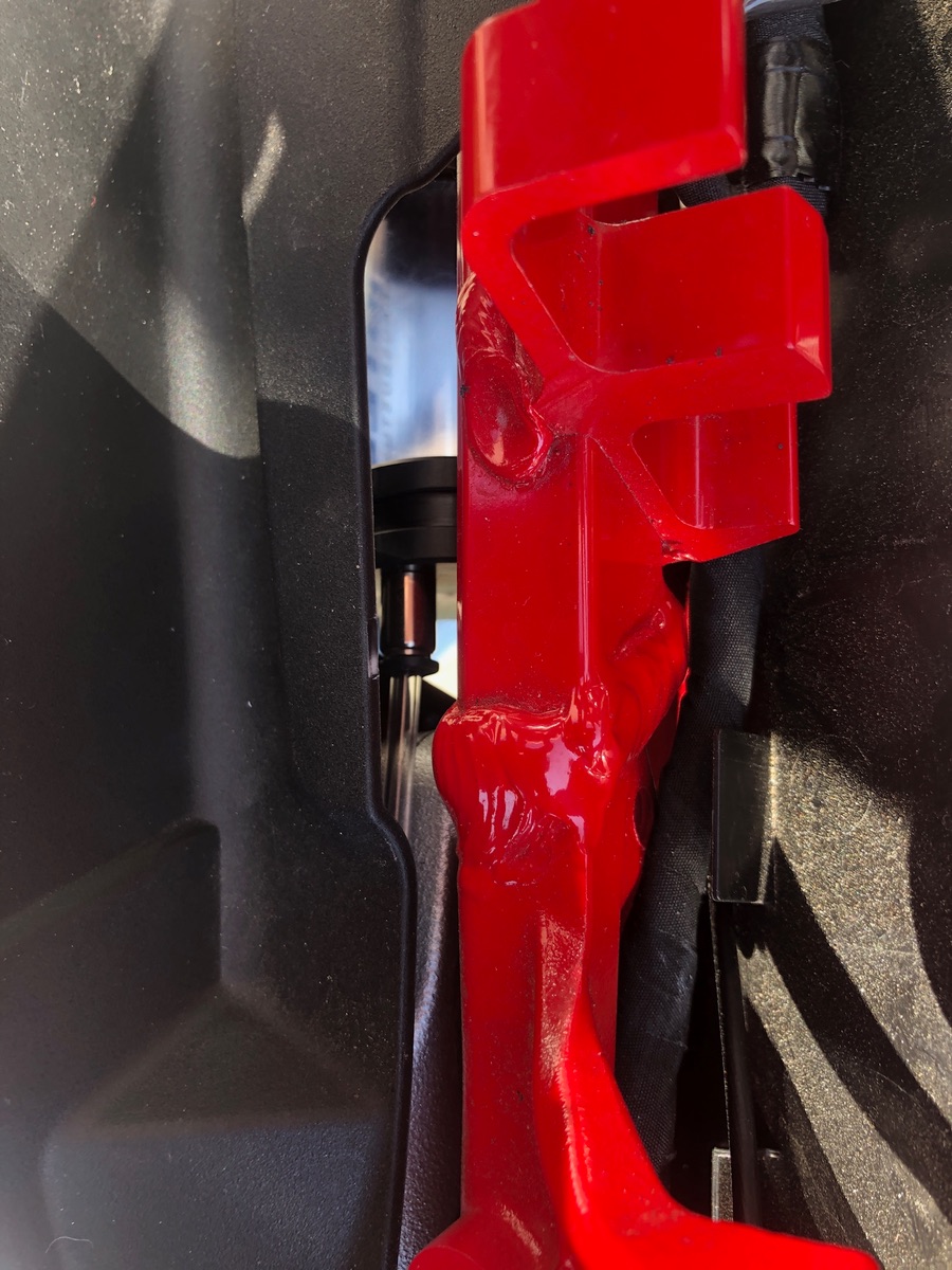

    Moin zusammen,

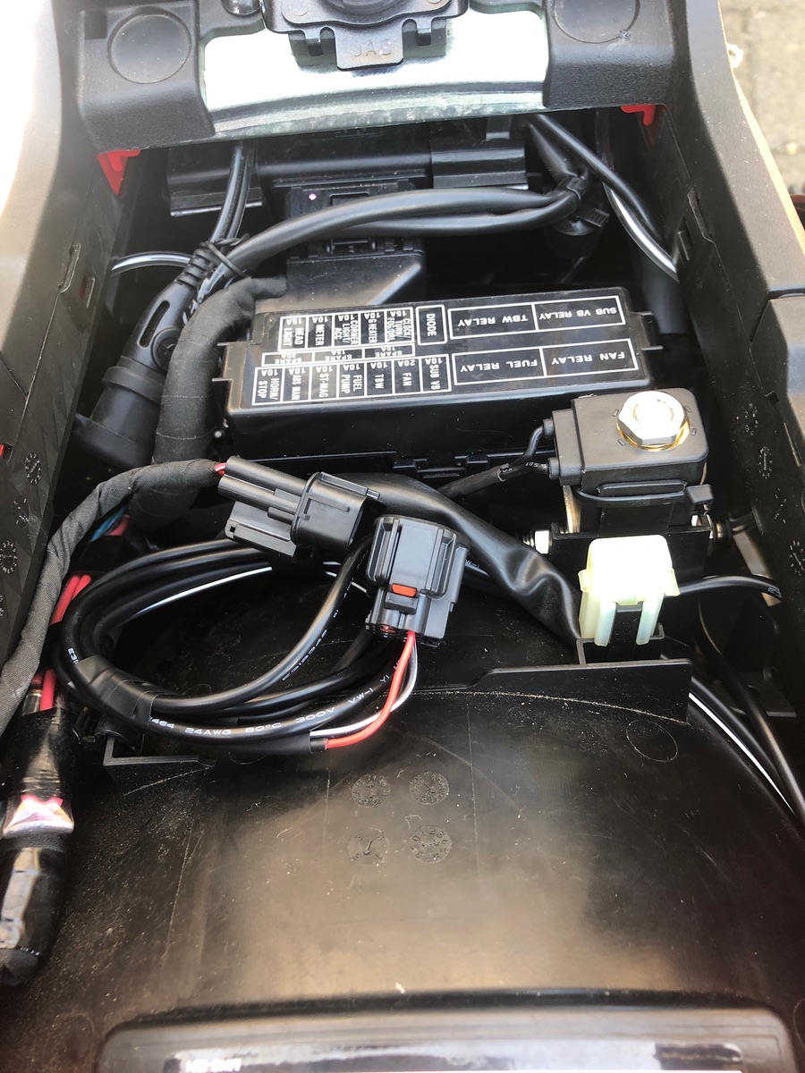

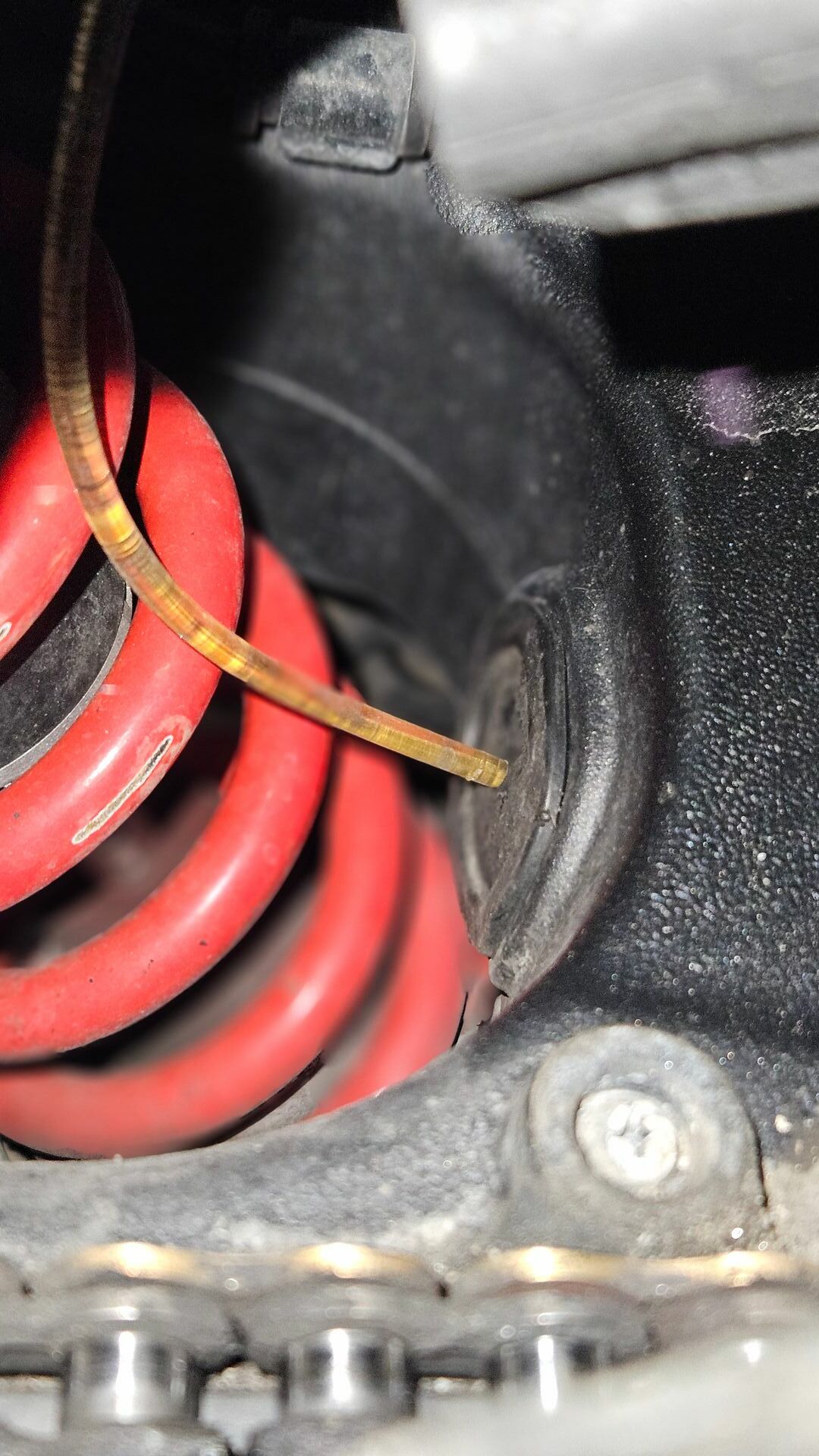

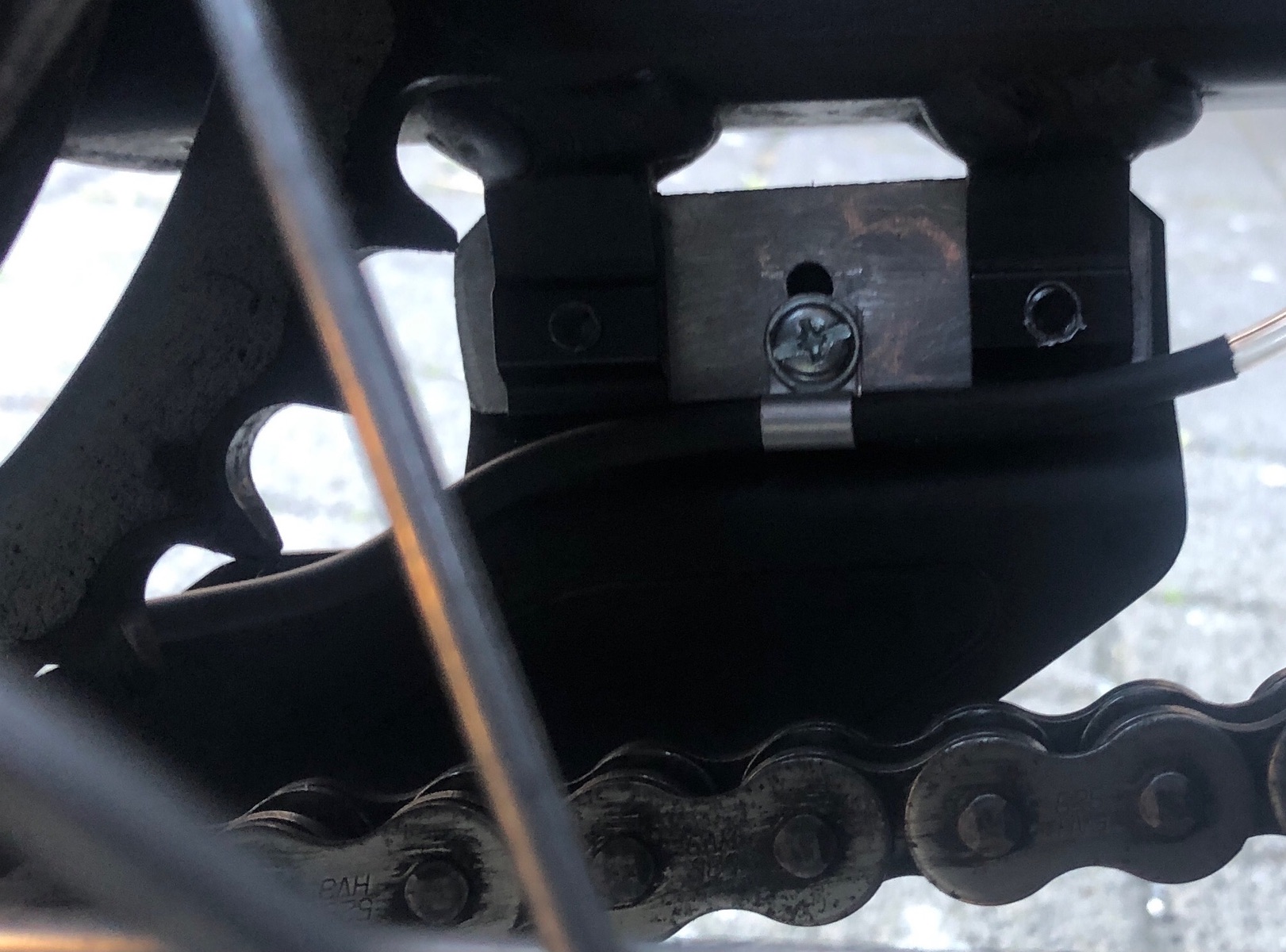

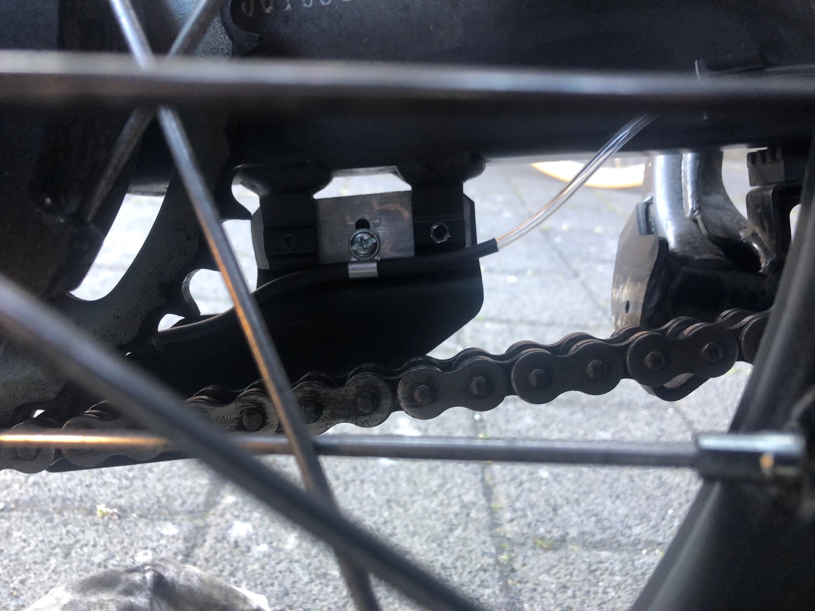

    Ist zwar schon was länger her, aber ich hatte den Einbau an meiner SD08 damals mit ein paar Fotos dokumentiert. Versuch sie mal anzuhängen, vielleicht hilft es ja jemand 😉
    Grüße
    Thomas
