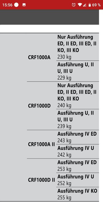

    Wenn wir bei der 1000er bleiben, ist noch interessanter, dass die normale und ATAS sich fahrwerkssritig nur durch die Federungskomponenten unterscheiden, und zb. eine normale DCS ein höheres zul. Gesamtgewicht haben darf, als eine manuelle ATAS, welche leer nur 3kg schwerer ist (Dekorbügel).
    zumindest ist es zwischen beiden Bikes nicht immer nachvollziehbar warum Honda sich zu diesen Angaben entschied
    die 1kg-Unterschiede scheint das E-Fahrwerk zu sein
