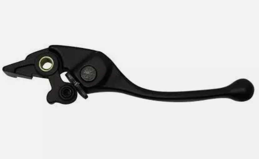

Unterschied Handbremshebel CRF 1000 zu 1100?
    Hallo, kann mir eventuell jemand den Unterschied der Handbremshebel für die Vorderradbremse wischen den 1000er und 1100er Modellen nennen oder gibt es da überhaupt einen? Teilweise haben die einzelnen Baujahre schon unterschiedliche Nummern.
    Vorab schonmal vielen Dank.
    Es gibt drei Ausführungen
    53170-MEJ-016 - für die 1000er - Baujahre 2016 und 2017
    53170-MKK-D01 - für die 1000er - Baujahre 2018 und 2019
    53170-MKS-E01 - für die 1100 - Baujahre 2020 bis heute
    Von allen Ausführungen gibt es Bilder im Netz, wobei ich zwischen den
    ersten beiden Nummern auf Anhieb keinen Unterschied erkenne.
    Der Bremshebel für die 1100er ist abgewinkelt, die für die 1000er sind
    gerade. Ob die Dinger mechanisch untereinander austauschbar sind?
    Leider keine Ahnung.
    Wäre sicher sinnvoll, mal bei den Anbietern für Austauschhebel nachzu-
    sehen, zum Beispiel Raximo oder ProBrake. Wenn die Tauschhebel für
    gewisse Baujahre identisch sind, dann sind es auch die originalen.
    Sogar der (verstellbare) Bremshebel der xrv 650 ist zu sd04 und sd06 technisch kompatibel. Hatte noch einen rumliegen und der ist immer dabei 😉
