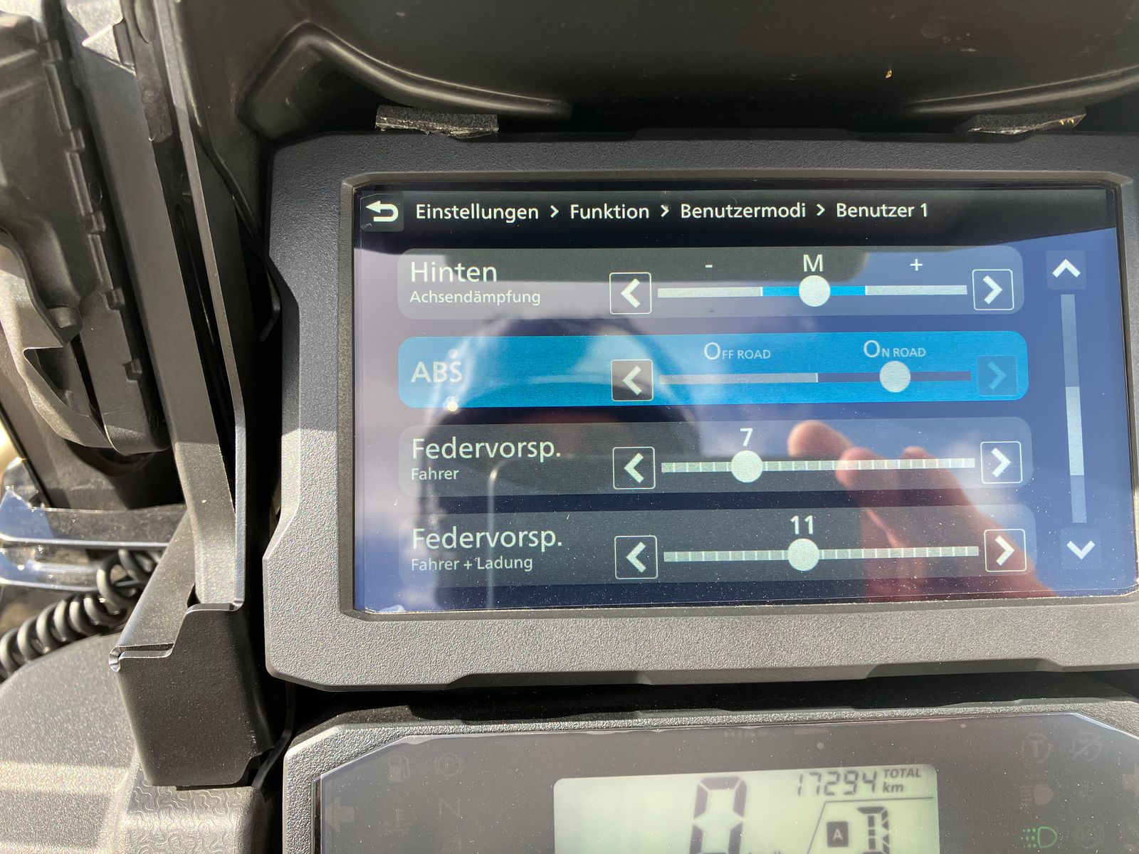

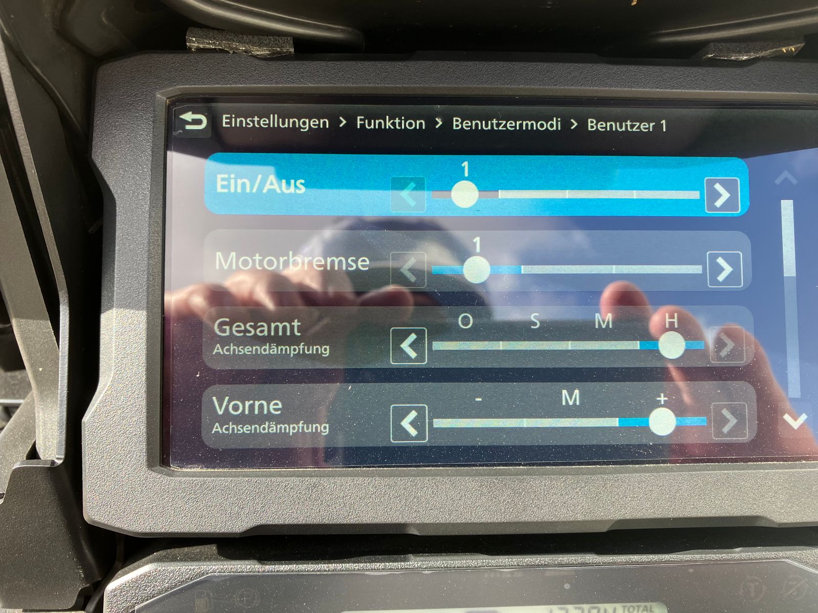

    Hallo Thomas! Wie schon von anderen geschrieben wird die Kurvenhatz von Jedem individuell und anders wahrgenommen. Was für den Einen das Limit, ist für einen Anderen der Spaßbeginn. Auch Faktoren wie Fahrergewicht und Moppedausstattung sowie die Reifenwahl spielen eine große Rolle.
    Für mich und meine 21er ATAS DTC gilt, bei guten 100kg Kampfgewicht in voller Montur sowie leichten Aero-Koffern und kleinem Topcase, montieten Bügeln einschl. Hauptständer, bereift mit dem CTA 3 mit vorne 2,4 und hinten 2,7 bar Druck, Vorspannung Federbein immer auf 1 Helm mit Gepäck, der auf den beiden angehängten Foto´s eingestellten Benutzermodus 1 als Attacke-Einstellung und liegt mir so ganz gut zur Kurvenhatz auf ebenem, asphaltiertem Geläuf. Die Einstellungen habe ich auf meine ersten ca. 15.000 km mit der ATAS, für mich herausgefahren und nun bis km 32.000 beibehalten bzw. immer wieder dahin zurück gefunden.
    Wie gesagt gilt dies für mich und mein Mopped, vebunden mit meinen einfachen Strassenfahrkünsten. Ich finde es persönlich, als Nerd immer ganz interessant mal Einstellungen anderer Fahrer kennen zu lernen. Letzlich gilt aber, wie auch schon geschrieben, Versuch und Selbsttest macht klug und nur so bekommt man den für sich passenden Dreh am Fahrwerk heraus.

    Dank dir Richard für die Infos und den Screenshots. Das hilft doch sehr und werde ich genau so bei der nächsten Fahrt ausprobieren und dann berichten.
