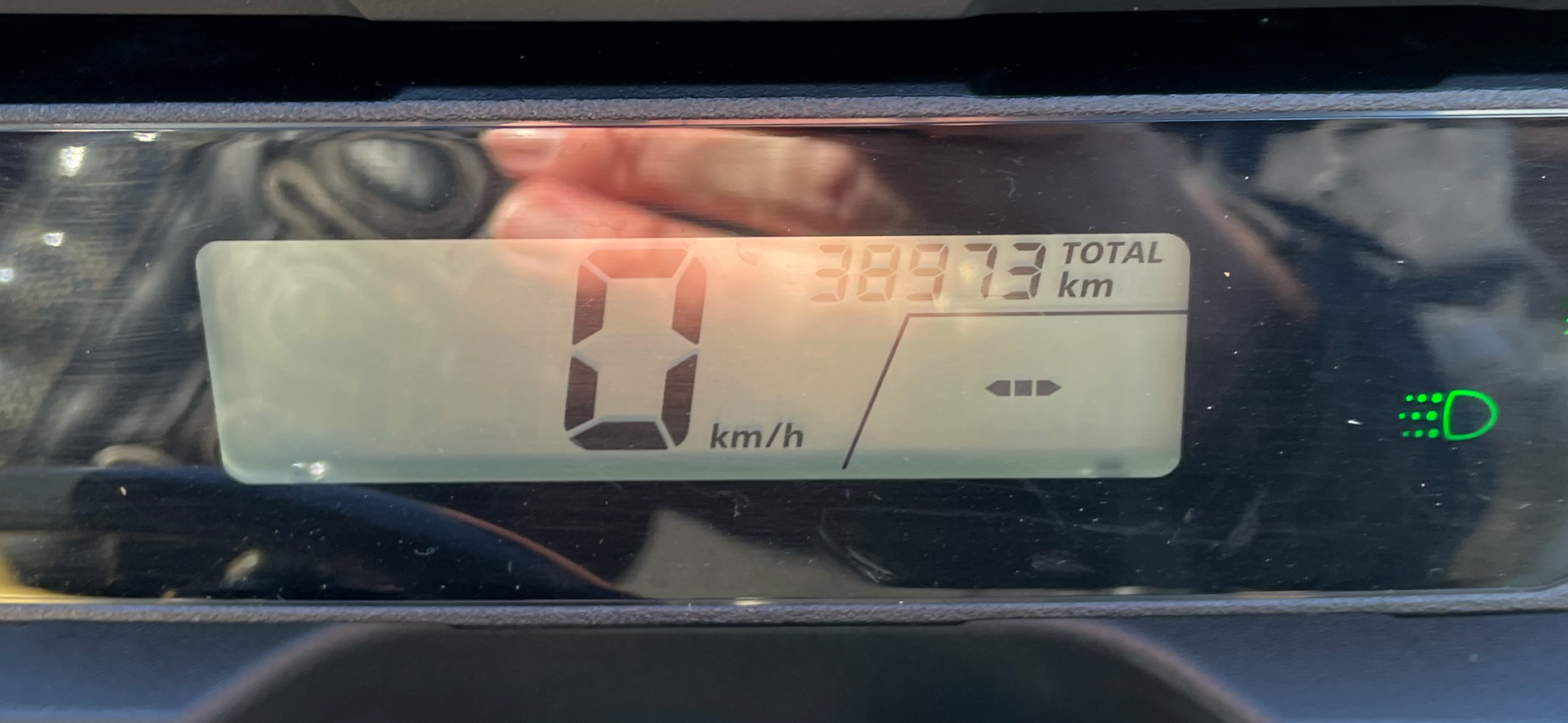

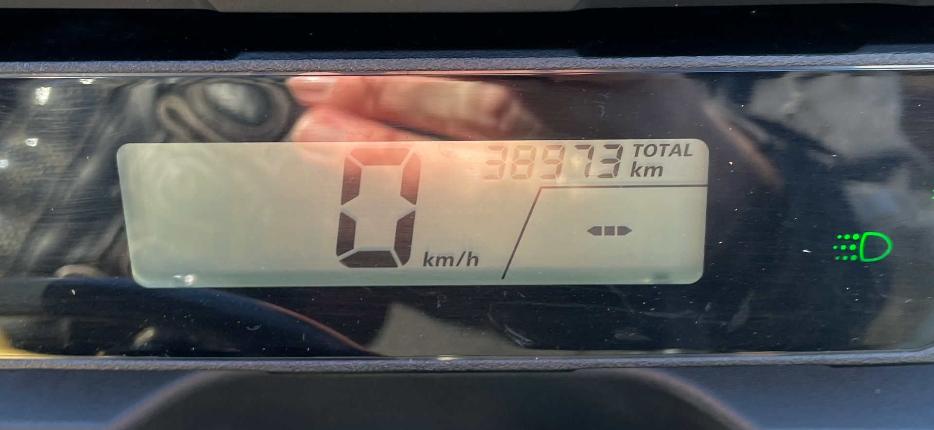

    Sporadisch weiß das Moped nicht, dass kein Gang eingelegt ist.
    Anstatt eines „N“ sehe ich einen waagerechten Strich im Display:
    In dieser Situation wird auch der Tempomat deaktiviert und lässt sich nicht wieder einschalten.
    Beim ersten Startversuch am Tag kann es auch sein, dass der Motor nicht startet. Der Anlasser dreht sich nicht, weil der Sensor kein „N“ meldet.

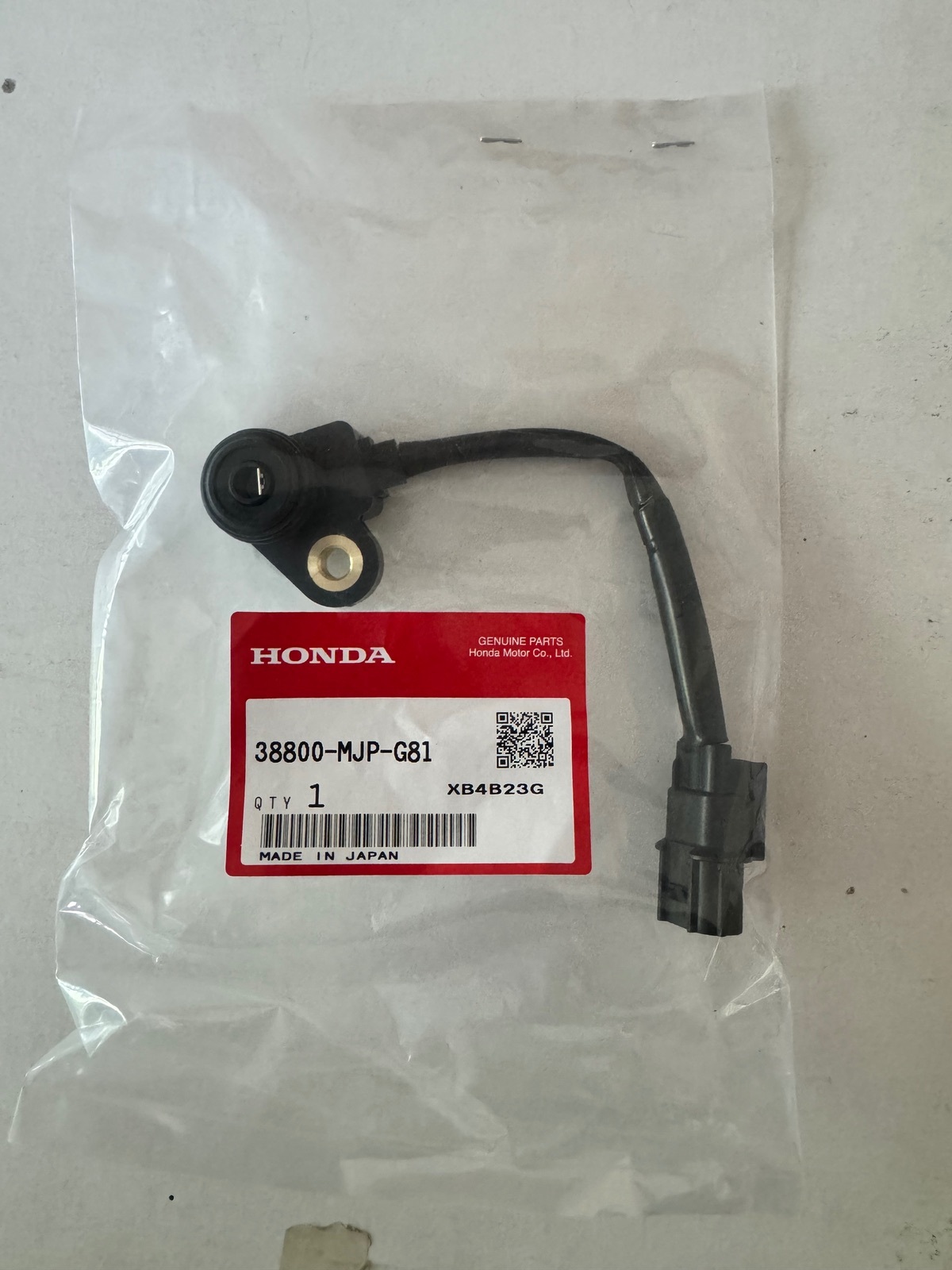

    Nach einem tollen Tipp hier aus dem Forum habe ich den Sensor direkt in Japan bei webike.de bestellt.
    Dort kostet er derzeit 92€ plus ca. 20€ Zoll.
    Hier in D zahlt man geschmeidige 470€…

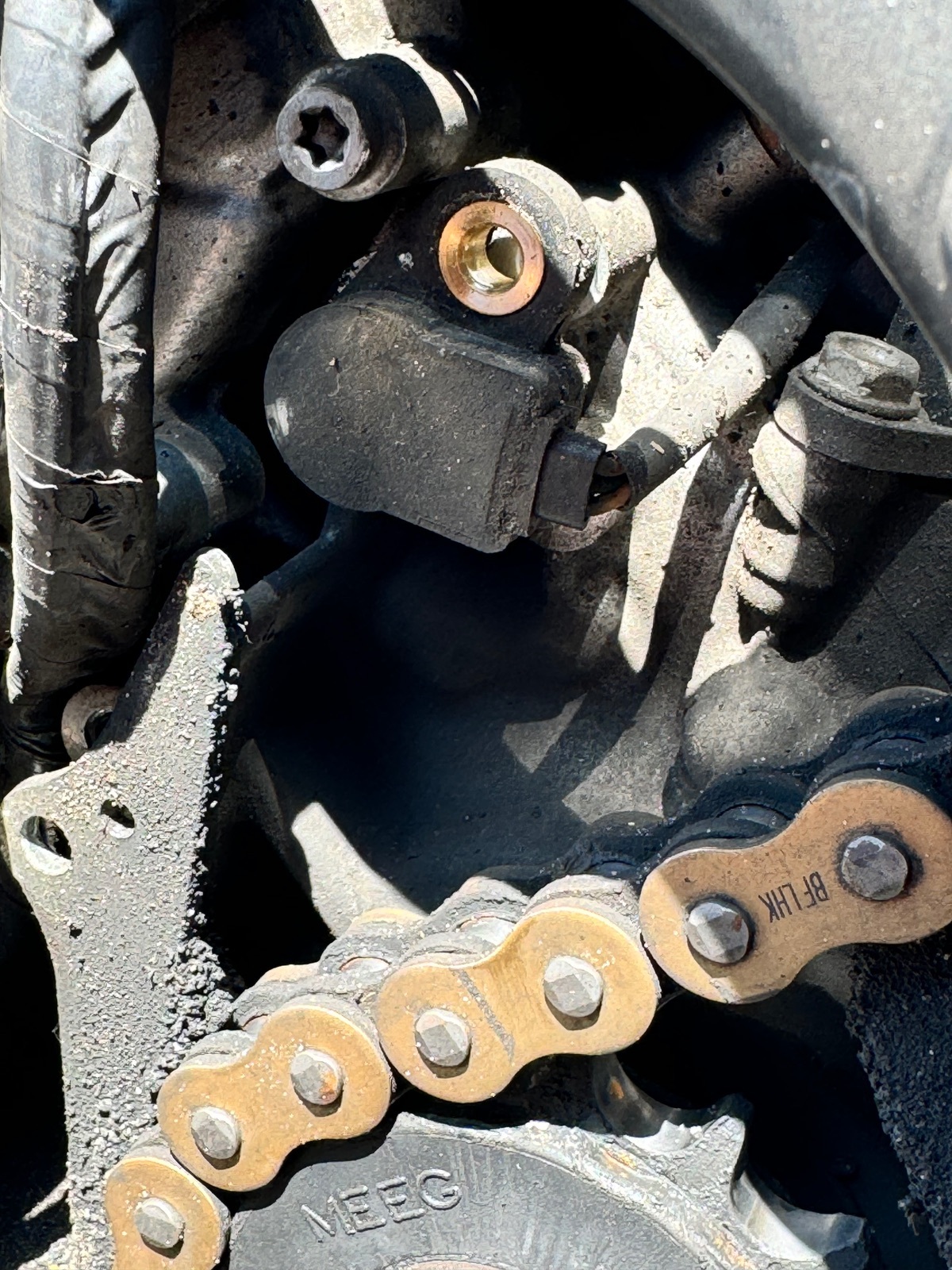

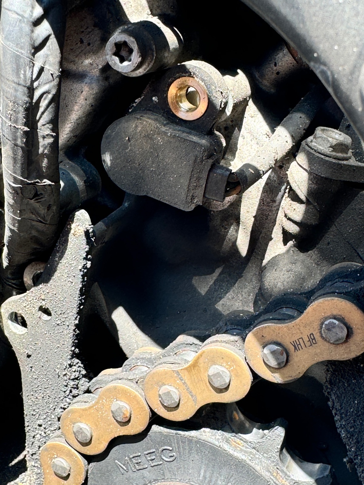

    Es hieß, zum Ausbau des Sensors müsse das Federbein weg, das stimmt zum Glück nicht.
    Nach dieser Anleitung lässt sich der Sensor recht einfach herausnehmen.

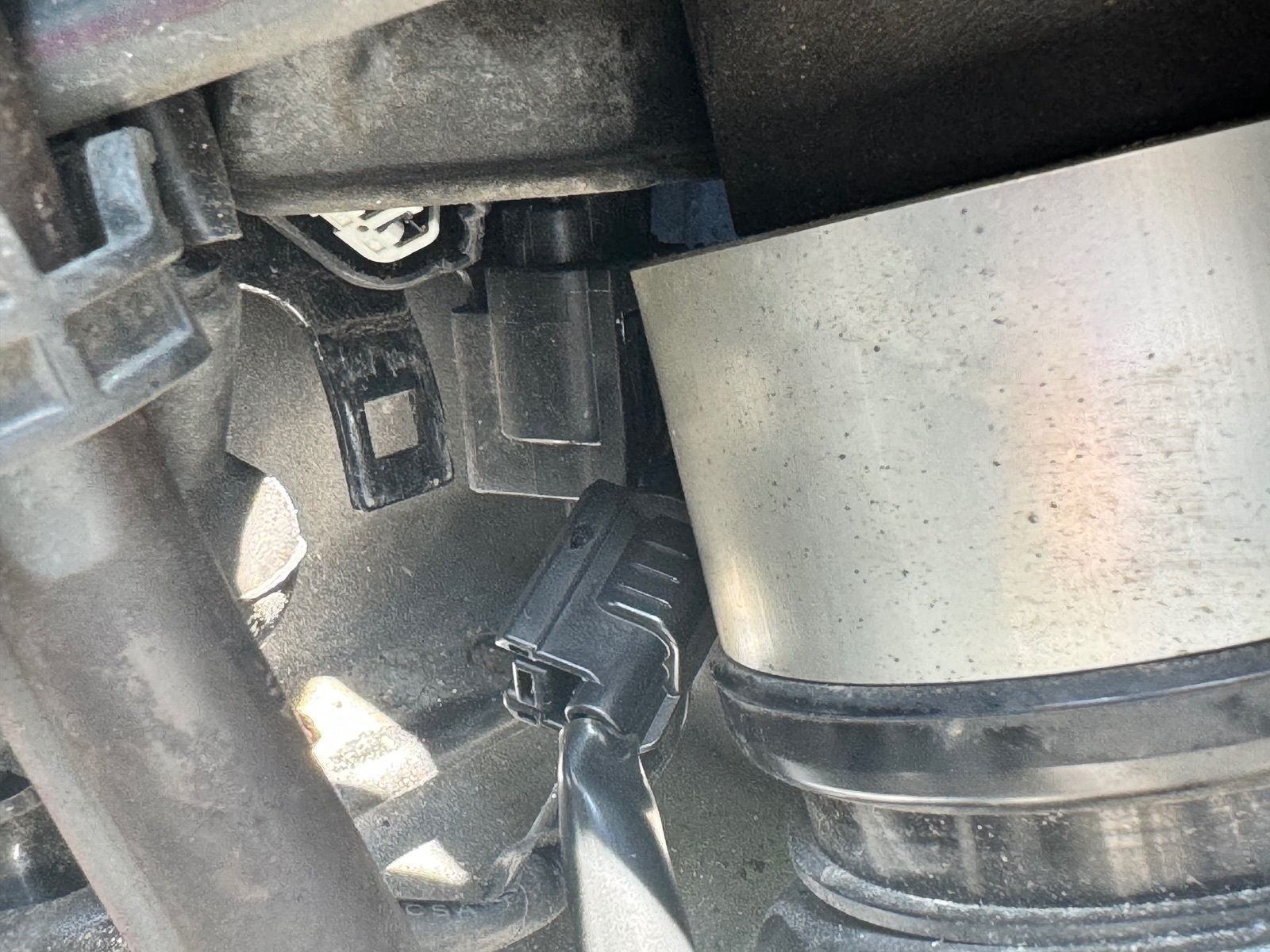

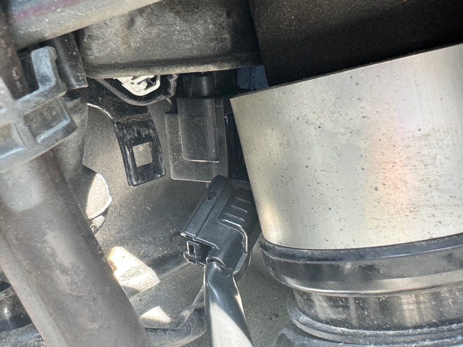

    Schwieriger ist da schon die elektrische Steckverbindung.
    Die beiden Steckergehäuse sind zusammengeklickt, die Nase muss hereingedrückt werden, um die Verbindung zu entriegeln.
    An die Nase kommt man aber erstmal nicht heran, zu wenig Platz…
    Dafür kann man die Halterung mitsamt Stecker in Richtung Federbein biegen. Dadurch kann man mit einem Finger an die Rückseite fassen und den Stecker entriegeln.
    Mit diesem Wissen ist der Sensor in 20 Minuten gewechselt.
