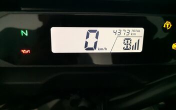

    Mein Moped war beim FHH wegen Update. Ich habe darum gebeten den DCT-Reset durchzuführen.
    Hat der FHH leider nicht hinbekommen.
    Moped läuft, fährt sich jedoch wie ein Sack Nüsse.
    Der FHH hat im Moment keine Zeit...

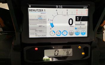

    Zündung ein:
    Anzeige wechselt zwischen Bild 1 und 2

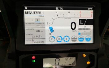

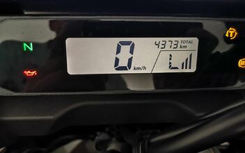

    Motor läuft: Gang in Neutral
    Motor läuft: Gang in D
