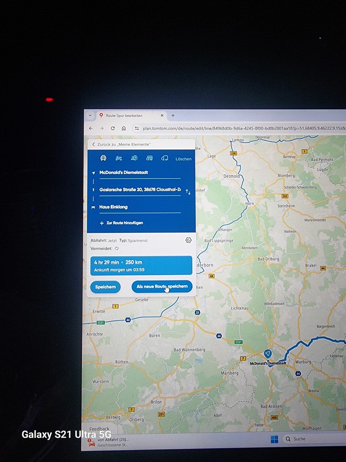

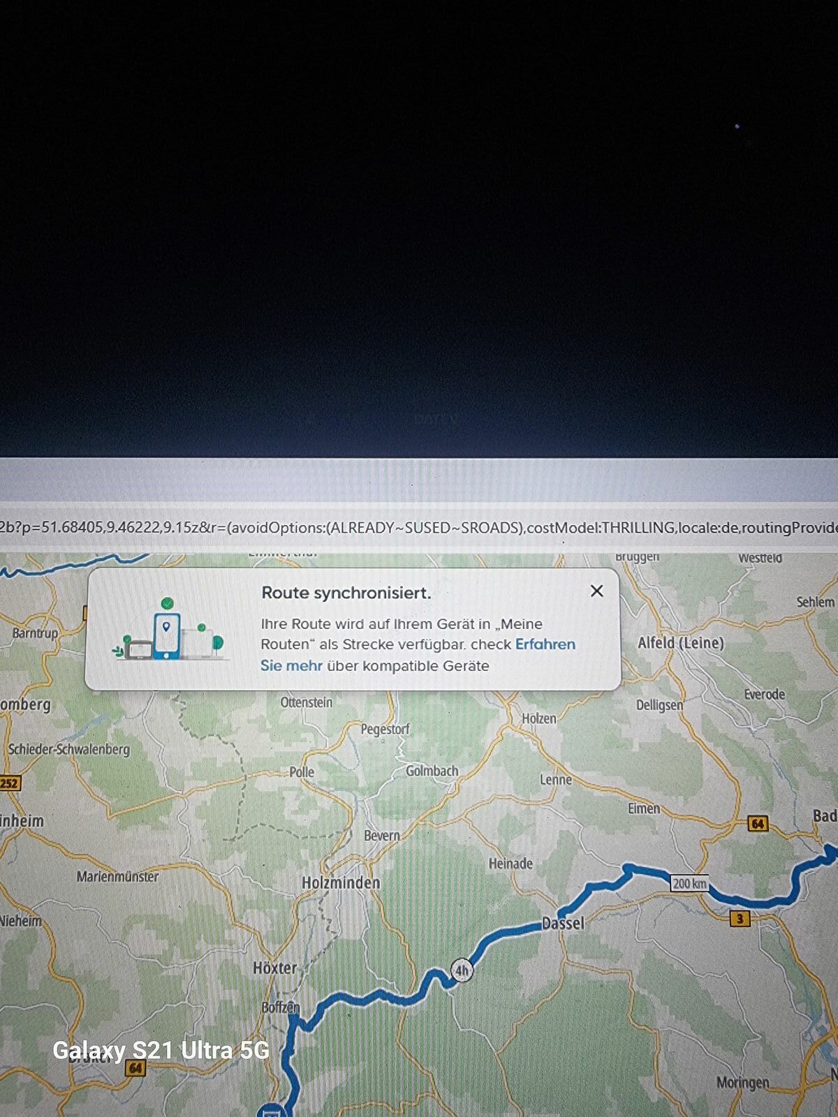

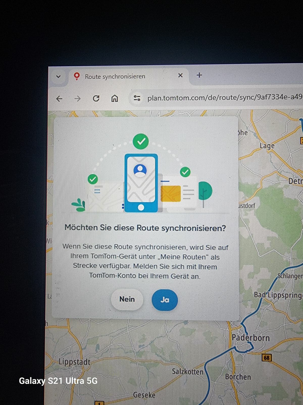

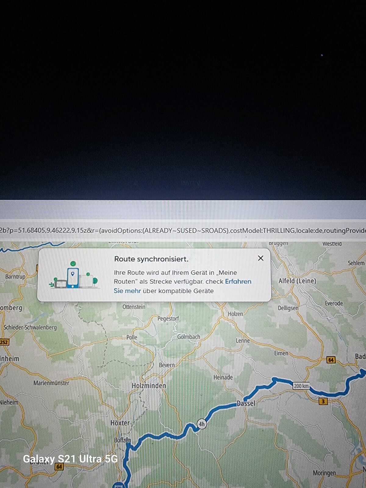

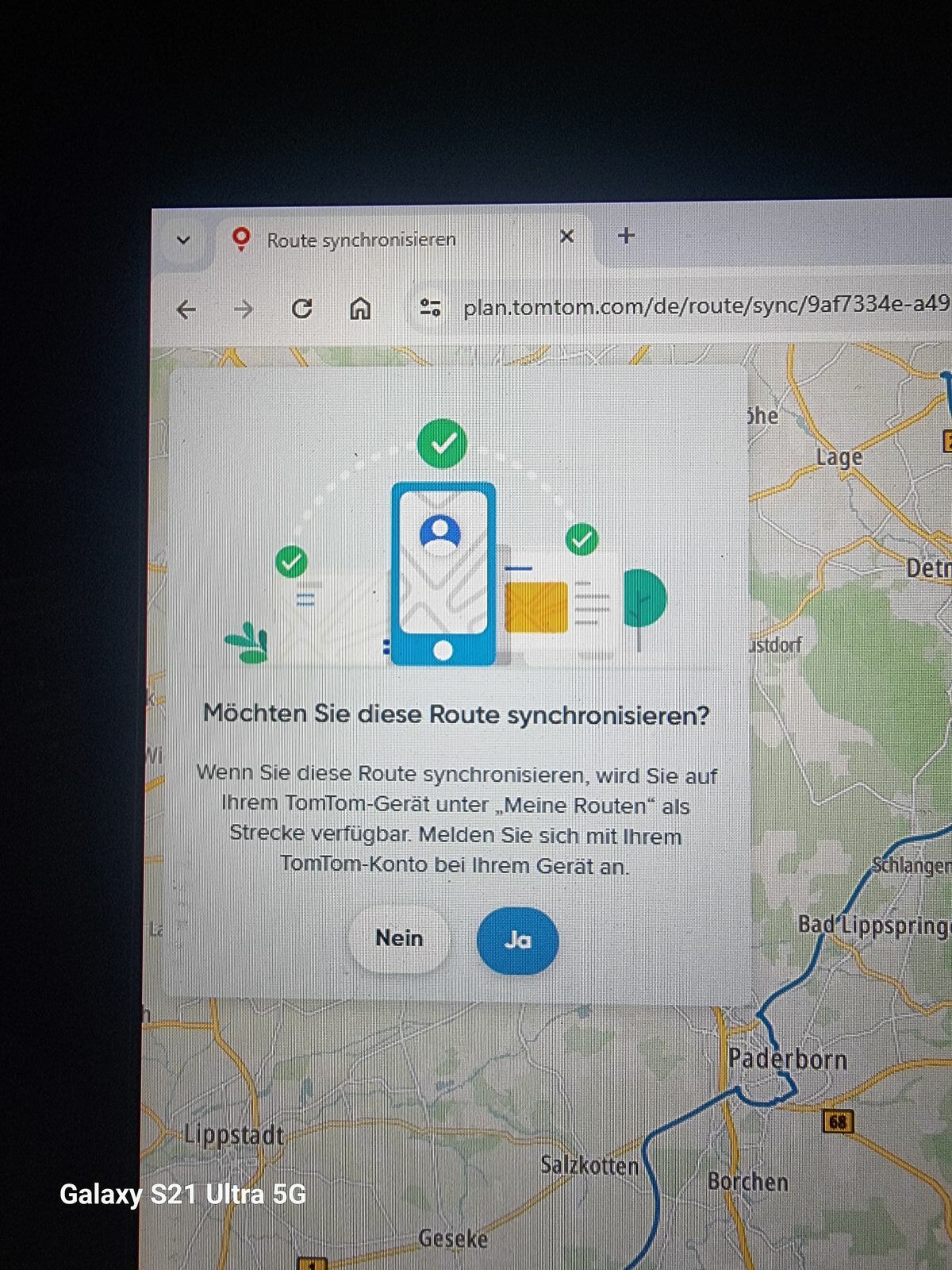

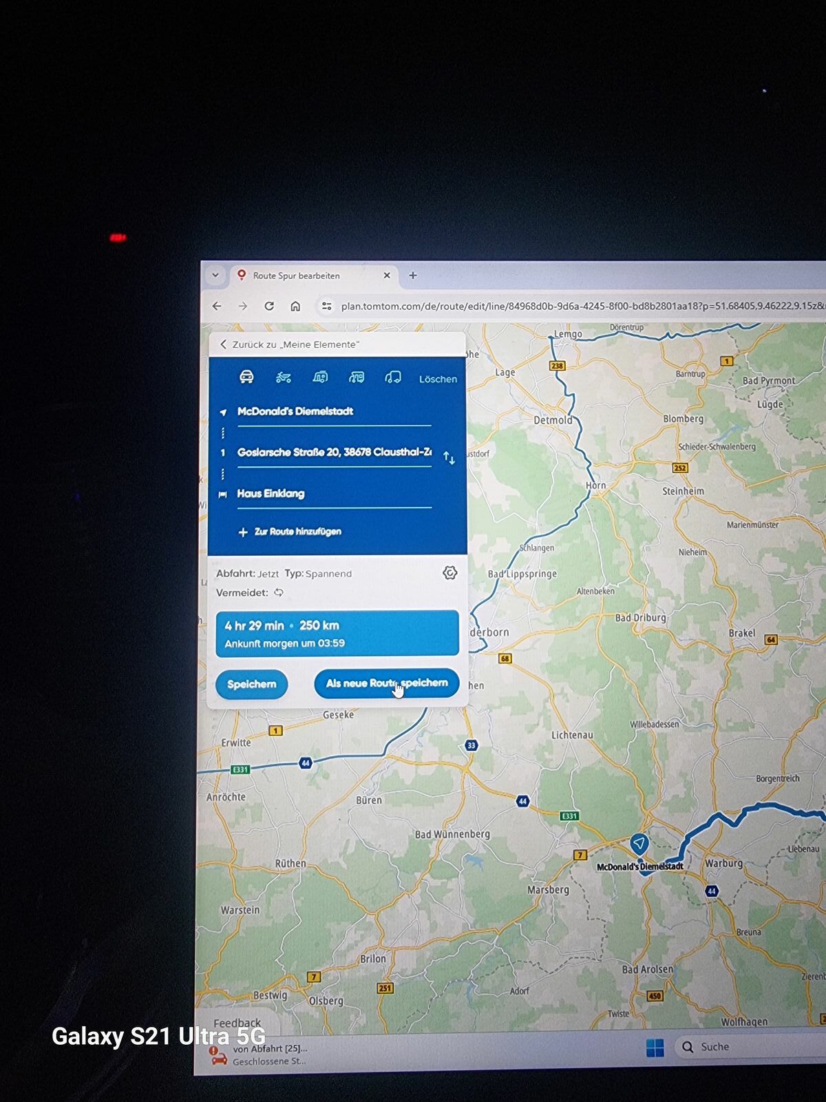

    Hallo, kann ich irgendwie nicht so ganz nachvollziehen da ich Tomtom so ziemlich jeden Tag nutze und es auch bei mir funktioniert.
    Verwendet ihr denn die neue Seite
    Plan.Tomtom.com/de
    Ich habe soeben auf der Seite eine Route Geplant und wie den Bildern zu entnehmen ist synchronisiert und es ist auf meinem Handy

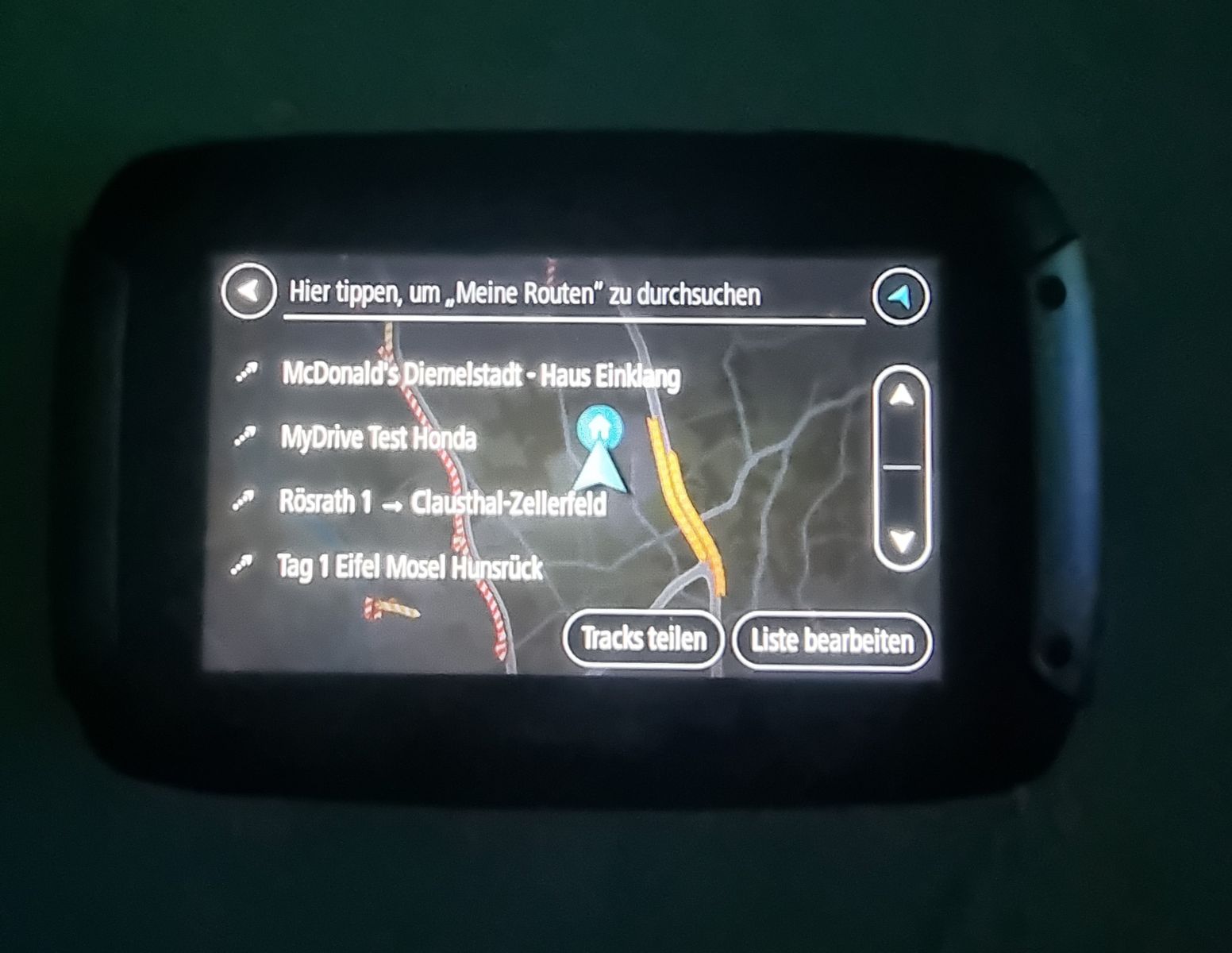

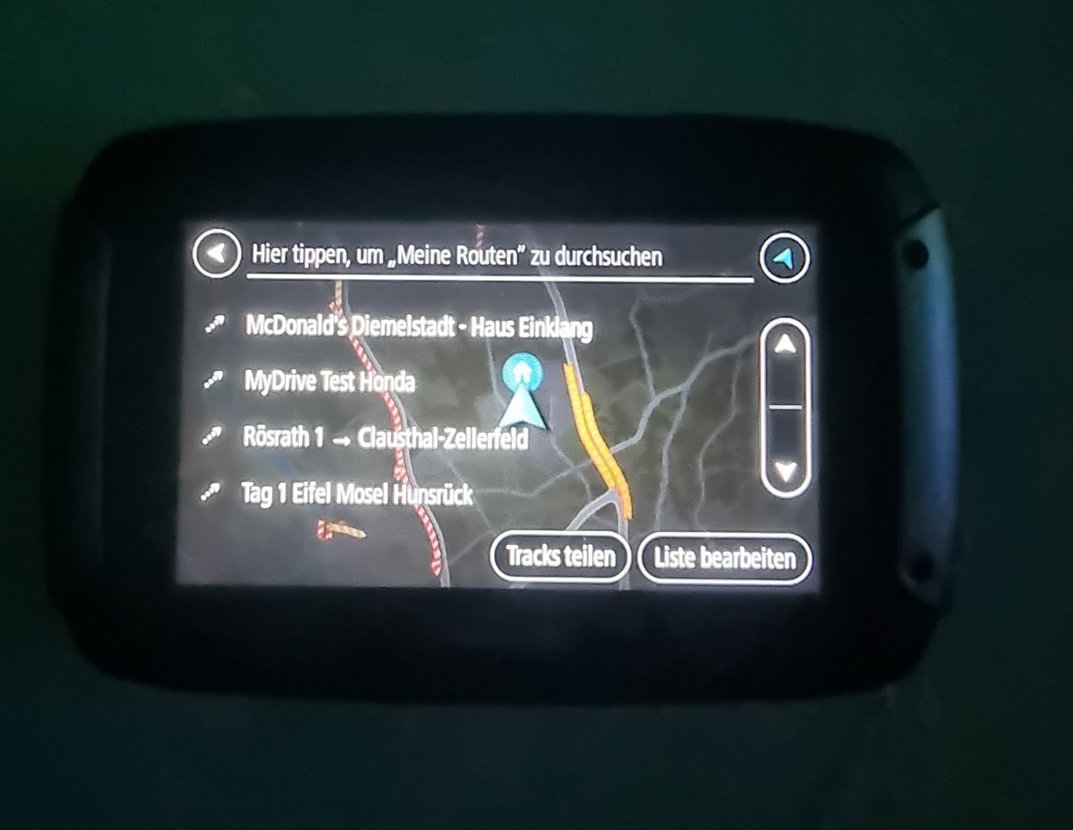

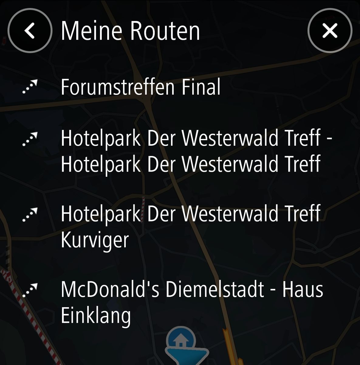

    Und gerade eben noch den 550er aus der Schublade geholt, eingeschaltet, automatisch synchronisiert und die Route ist da :handgestures-thumbupright:
